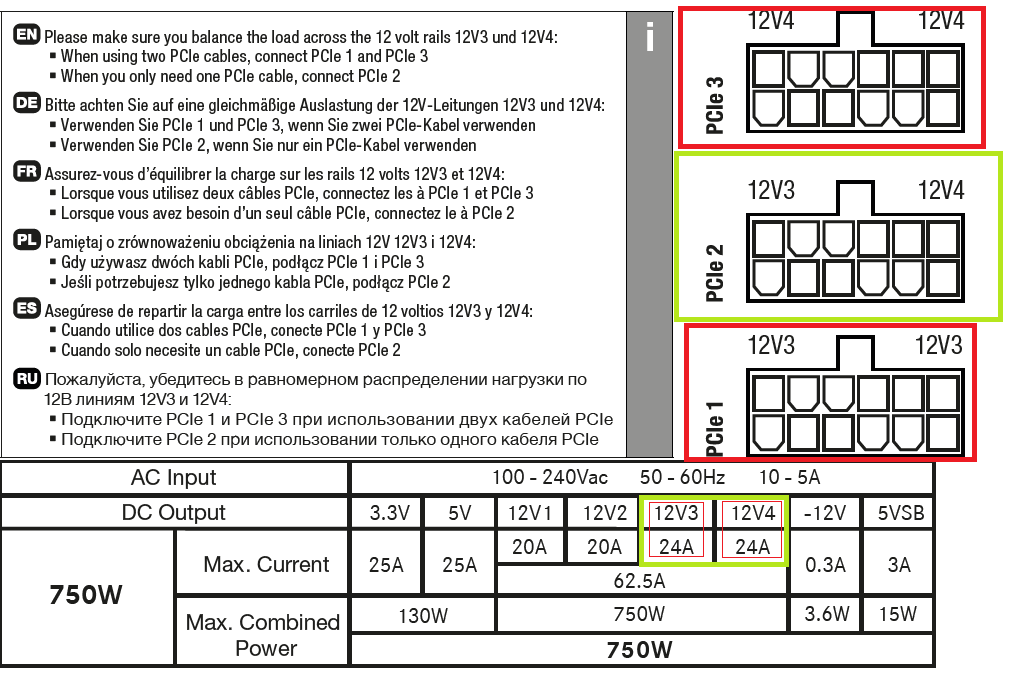

An welchen Rails hängt die Karte denn?
Musst PCIe 1 + 3 dran hängen, meine ich:
Ausschnitt ausm Handbuch
Mit zwei einzelnen Kabeln von PCIE 1 und 3 oder mit nem einzelnen Y-Kabel geht auch an PCIe 2 da dort beide 12V Rails für Grafikkarten anliegen.
Bitte beide Kabel nehmen - falls es nicht schon so ist
Die Adern wären die gleichen die an der Karte anliegen. Ob nun mit zwei einzelnen von PCIe 1+3 oder mit einem Y Kabel von PCIe 2.
Theoretisch ginge auch einfach PCIe 1und 2 dann muss man aber den richtige Stecker am Ende des Kabels wählen.
An PCIE 1 und PCIE 2
Es sind 2 Kabel, habe auch kein PCIE 3 oO
