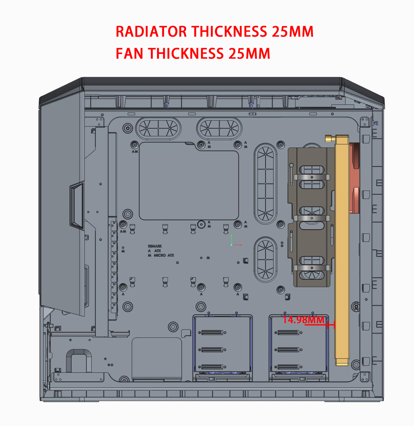

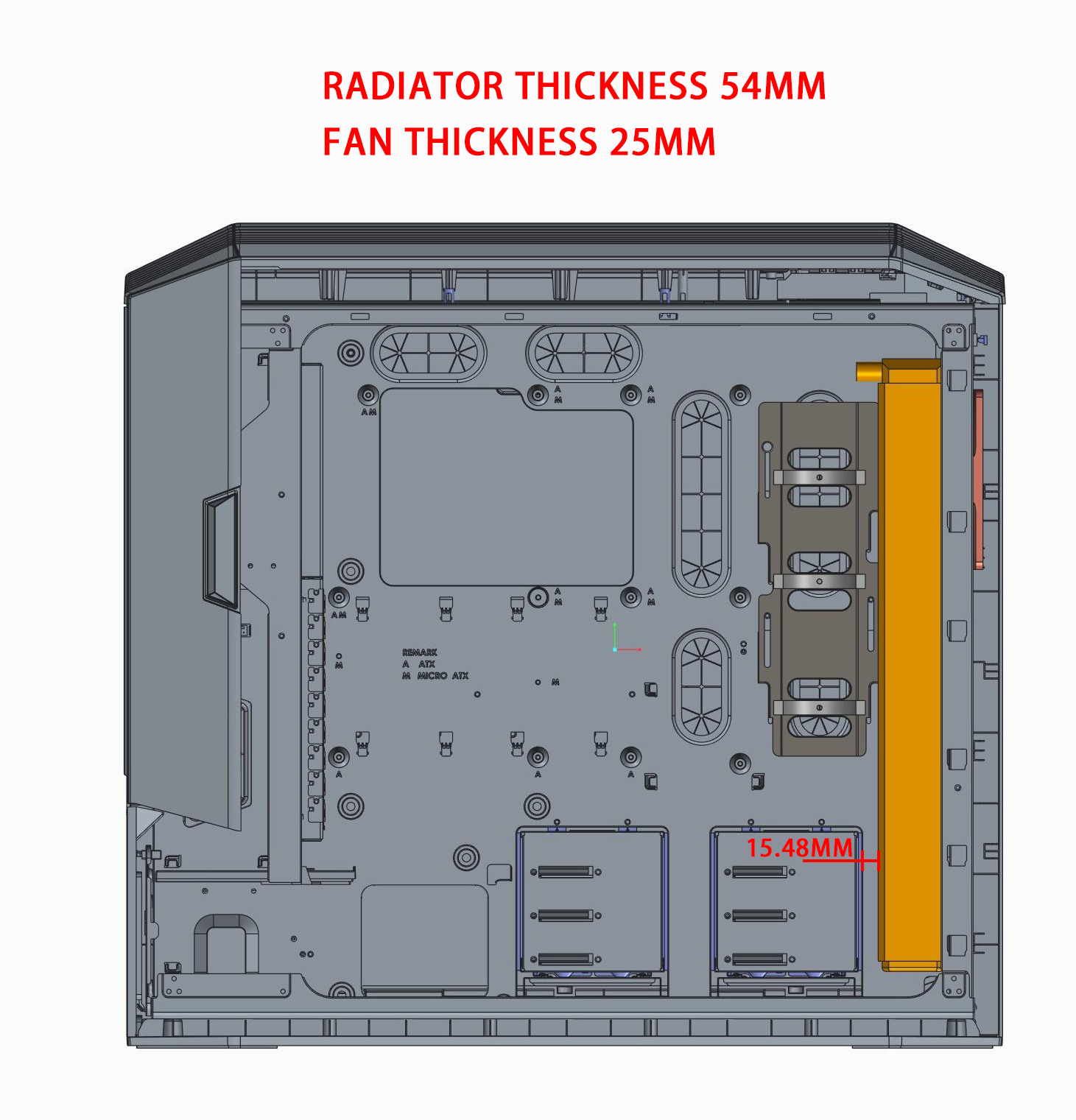

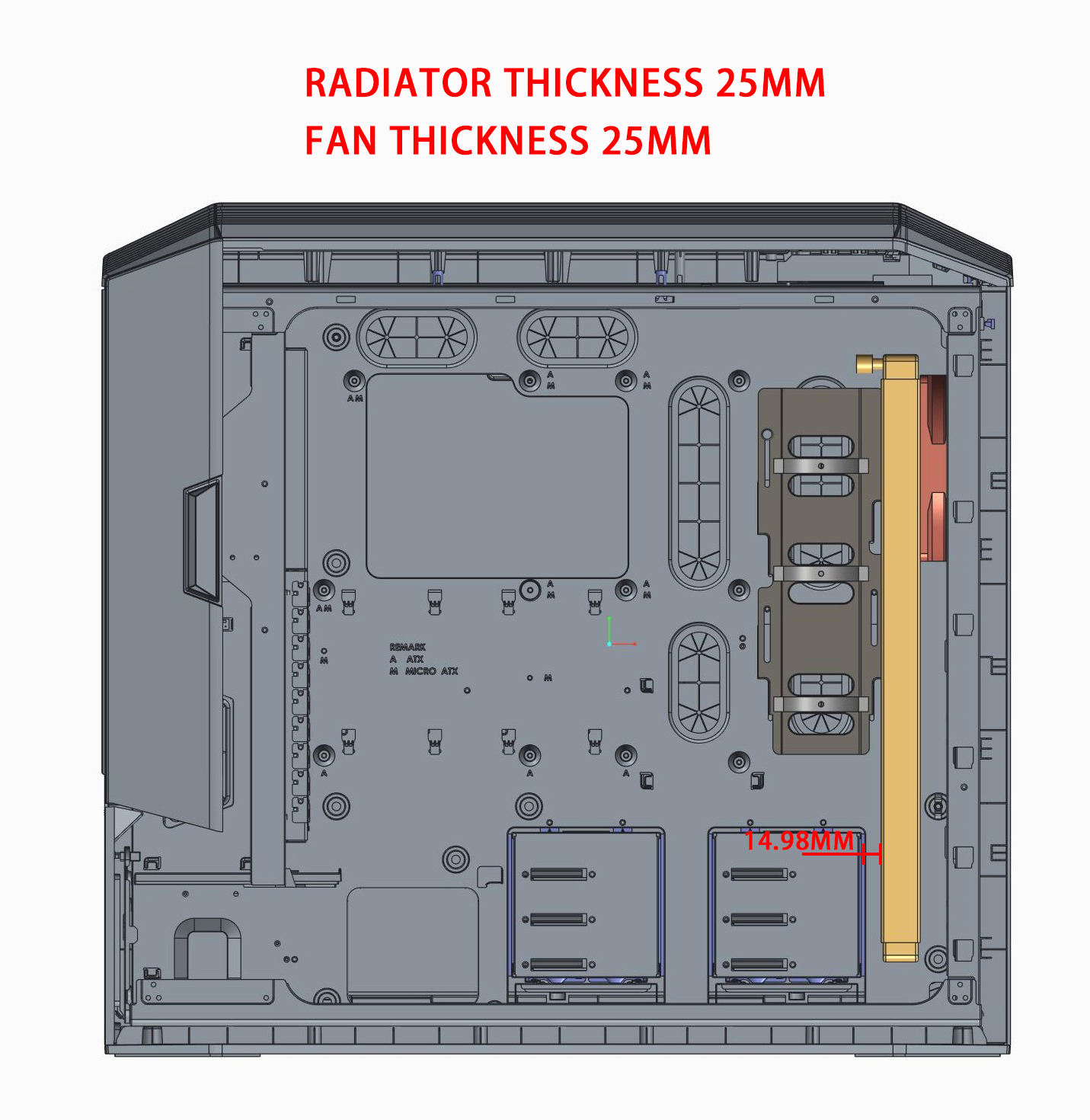

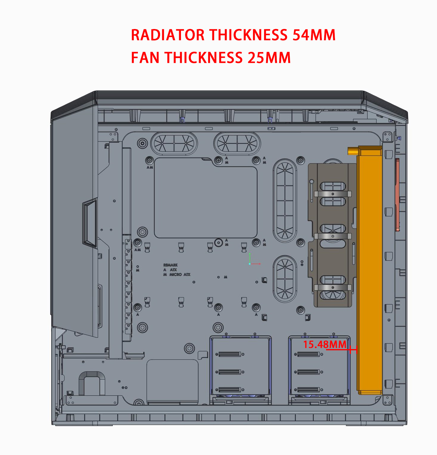

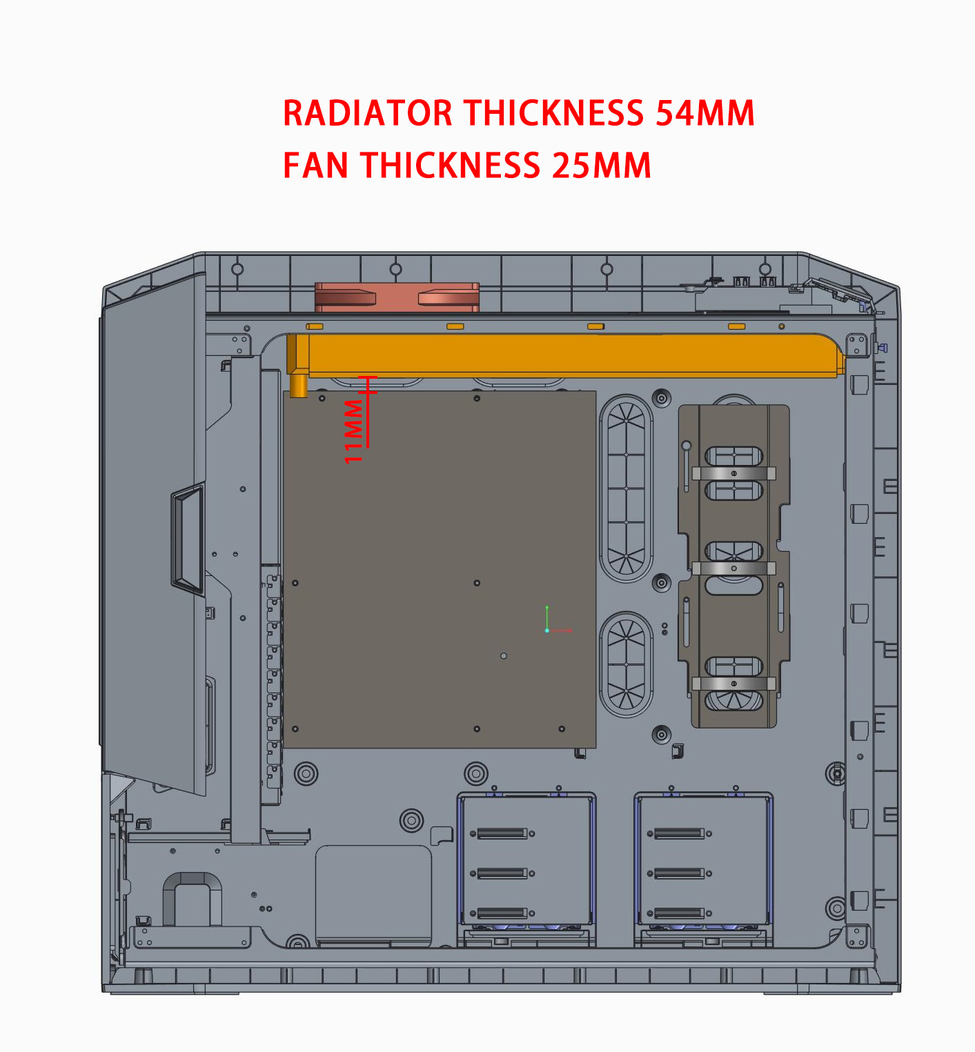

So es geht um das Case von EVGA DG-87
Hab da ne anfrage gemacht welche Radiatoren passen und habe darauf Bilder bekommen
nochmal Fetten Dank dafür an den Support war echt flott.
So zur Frage kommt nun welche Radiatoren machen mehr Sinn?
werde auf jeden fall 2 420mm Radiator nehmen.
nun ist meine Frage womit bekomme ich bessere Temperaturen
die 45mm Radiatoren kann ich nur in Pull betreiben.
Oben sollte das wohl nicht das Problem sein da wärme bekanntlich nach oben zieht.
aber an der Seite weiß ich nicht ob das so effektiv ist.
2 Möglichkeit wären 30mm Radiatoren im Push/pull betrieb oder nur Push
allerdings viel weniger Fläche durch 30mm nun ist meine Frage was Effektiver ist der dünnere im Push oder Pusch/pull
oder der dicker im Pull betrieb?
Danke schon mal für eure Hilfe
