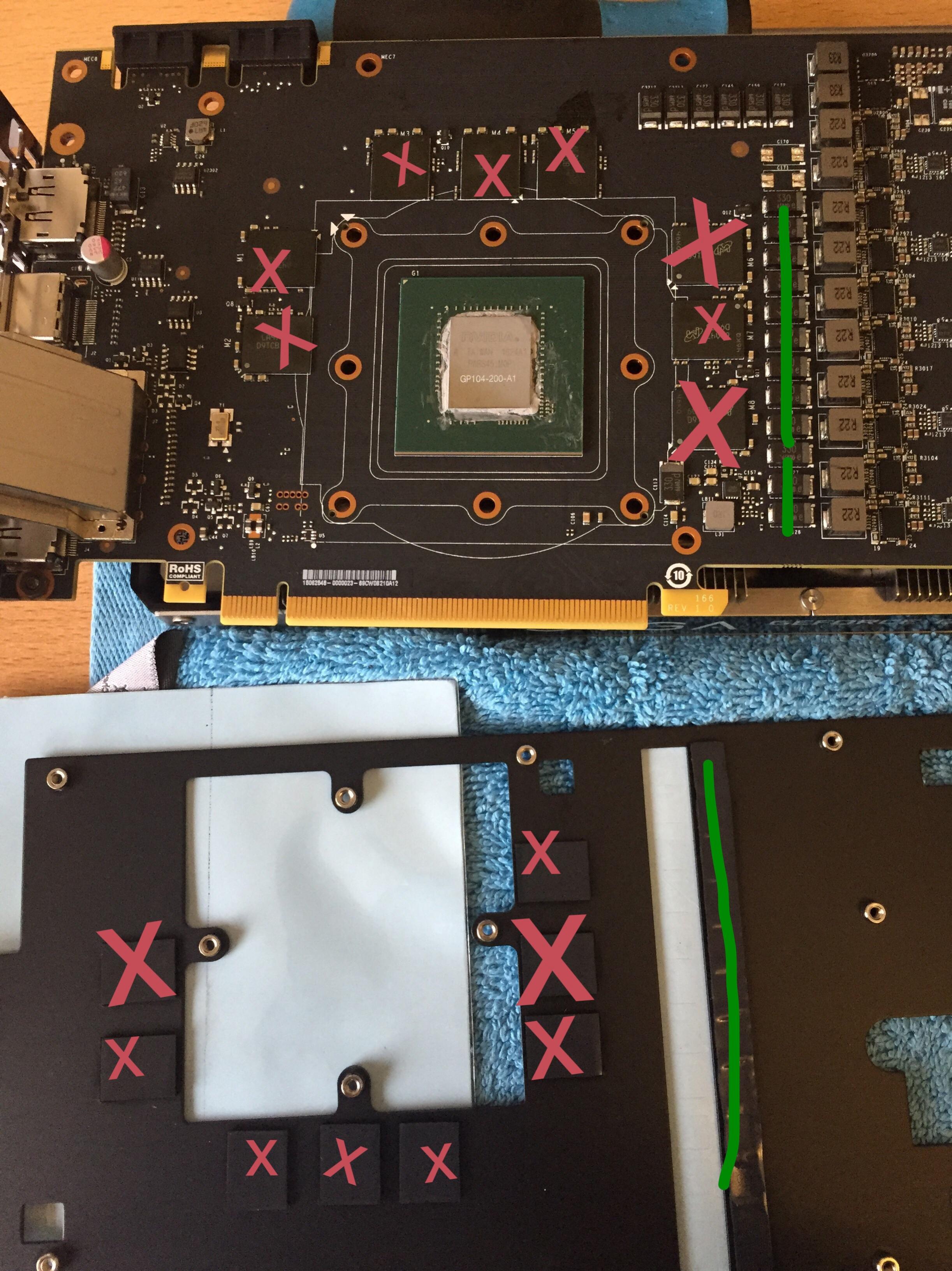

Hallo Zusammen,
bin gerade dabei ein paar wärmeleitpads anzubringen. Die rot makierten Chips haben bei mir aufjedenfall keinen kontakt zur Baseplate. Können sie rein fertigungstechnisch auch gar nicht haben, da diese flacher sind als die grün makierten Chips. Es wird jedoch nur ein Wärmeleitpad mit gleicher stärke verbaut. Die roten Chips benötigen definitiv ein dickeres Pad um den Höhenunterschied auszugleichen
Du hast auf dem PCB die falschen Chips vermessen (das was du grün markiert hast, liegt nicht dem WLP gegenüber).
Das ist die Frage. Es sollen angeblich 1.5mm Pads verschickt werden, die Userstimmen sind sich aber einig das 2mm gebraucht werden^^
also 2mm wäre bei mir zu dick geworden.
Hab auf den vormontieren Pads nochmal 0,5mm drüber gelegt, so haben die chips jetzt aufjedenfall einen kontakt zur baseplate. Für die anderen Teile hab ich dann 1,5mm genommen. Bei 2mm war es mir bei dem Pad am Kühler schon zu stramm.
Wie schon von mir dargelegt, benötigt man 1,5mm starke Pads, nicht 2mm. Die meisten User verfahren eher nach dem Motto:"Viel hilft viel." Das wird mit 2mm auch funktionieren, nur dann wird die Baseplate zumindest elastisch verformt.
Man kann sich die benötigte Padgröße aber auch ganz einfach selbst errechnen, indem man sich Toleranzen von Pads und Speicherchips ansieht und dazu den Abstand zwischen PCB und Baseplate ermittelt.
Welche Pads hast du jetzt alle getauscht? Mit dem EVGA Thermalmodkit oder einfach selbst neue Pads gekauft?
Speicherchips von 1,00mm auf 1,5mm.
VRMs?
Ich hatte hier noch ausreichend Reste von meinem Notebook übrig. Also für den Thermalmod hab ich 1,5mm verwendet. Beim Kühler finde ich könnten es sogar noch en tick dünner sein.
Bei den vormontierten Pads hab ich 0,5mm drüber gelegt, weil hier teilweise kein Kontakt war.
Ich warte noch auf das Kit von EVGA. Sobald das da ist, erneuere ich auch die Pads für die Speicherchips.
Habe das Pad etwas gestreckt damit es dünner wird.
Jetzt ist kaum noch ein unterschied zu sehen.
