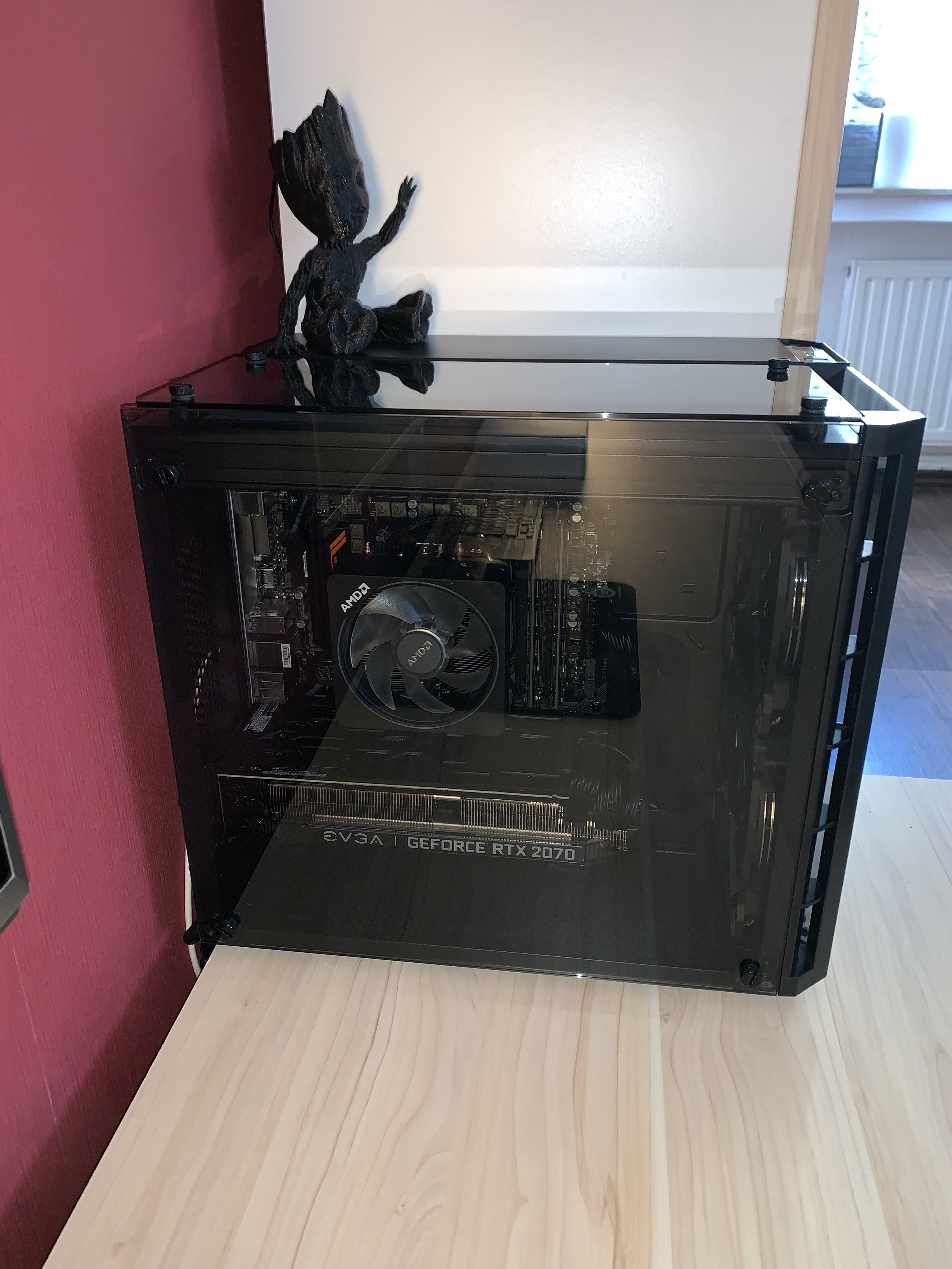

Hallo Schwarmwissen, ich habe folgendes Problem und versuche es so gut wie ich kann zu beschreiben.
Ich betreibe als Zweit ( Wohnzimmer ) PC folgendes Setup :
Als Gehäuse ein Corsair Crystal 280 X :
https://www.amazon.de/Corsair-Crystal-PC-Gehäuse-gehärtetem-schwarz/dp/B07CJTHWTK/ref=sr_1_4?__mk_de_DE=ÅMÅŽÕÑ&crid=1QC2Q0RG4NSSA&keywords=corsair+crystal+280x&qid=1560062729&s=gateway&sprefix=corsair+cryst,aps,144&sr=8-4
Dort werkelt ein Ryzen 5 2600X mit einem AMD Wraith Prism Kühler, und 16 GB DDR 4 3200er.
Das Gehäuse wird mit zwei 240 mm Front Lüftern von Themaltake, und 2 x 240 mm Lüfter im Deckel betrieben.
Vorne wird Luft von den beiden Lüftern rein geblasen, die beiden Lüfter im Deckel blasen nach oben raus.
Nun habe ich dem ganzen eine "dickere" Graka gespendet, im wahrsten Sinne des Wortes.
Und zwar diese RTX 2070 : EVGA RTX 2070 XC Ultra
https://www.amazon.de/gp/product/B07JC5FXVR/ref=ppx_yo_dt_b_asin_title_o02_s00?ie=UTF8&psc=1

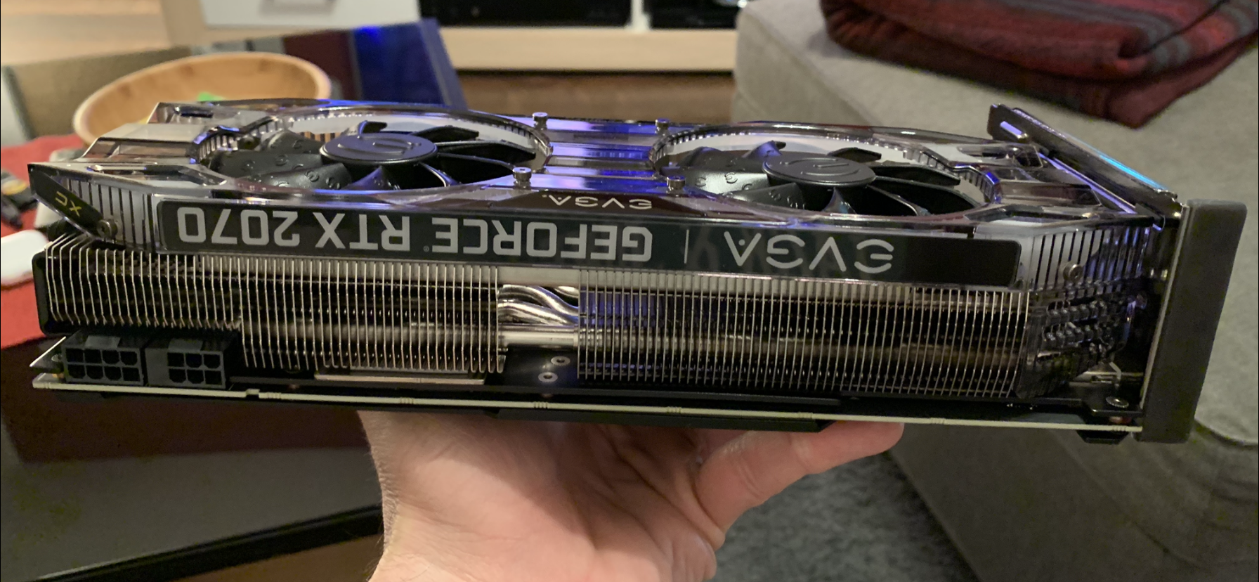

Diese Karte hat einen 3-Slot Kühler, und hat einen wirklich extrem massiven Kühlkörper.
Das eigentliche Problem :
Die Karte wird viel viel zu warm. Laut Tests soll die Karte kaum 70 Grad erreichen, dank ihrem wirklich aussergewöhnlich dickem Kühlkörper.
https://www.hardwareluxx.de/index.p...-rtx-2070-von-evga-im-doppeltest.html?start=1
Meine Karte wird jedoch unter Last in Tomb Raider, BF5 etc. , schon OHNE OC 78 Grad warm.
Der Takt ist dann auch "nur" noch bei 1850 Mhz., da die Karte dann natürlich Boost- Steps verliert.
Die CPU hat übrigens normale Temps, der Wraith Prism kann den Ryzen 5 gut handeln.
Wie gesagt, von Vorne gibts von den zwei 240ern Frischluft, nach Oben blasen zwei 240er raus.
Mir ist klar, das ich in so einem kleinen Würfel nicht Temperaturen wie in einem Full Tower erwarten kann, aber
die GPU wird dennoch viel zu warm.
Der GPU Kühler ist wirklich extrem, hatte noch nie so einen massiven gesehen.
Hat jemand nen Tipp / Lösung, um das ganze zu optimieren?
Oder habe ich ganz offensichtlich irgendetwas falsch gemacht?
Habe mal ein paar Fotos zur Veranschaulichung angehängt.
Schönen Sonntag.

dein ernst?? schau mal wo die luft hin soll^^ du brauchst hinten deutlich mehr abstand und dann hat dein gehäuse nichmal oben eine öffnung. muss meinen tower sogar offen lassen im sommer. du bräuchtest hinten mal nen lüfter aber sogar das wäre zu wenig. dein amd lüfter und die gpu verteilen alles im gehäuse und du hast keine chance die abwärme abzuführen
Genau das ist das Problem an soviel Glas, es sieht zwar schön aus aber wo soll die warme Luft hin.
Du brauchst hinten oder oben was wo die Luft weg kann, dann würde es besser werden.
Hinten ist das Gehäuse ziemlich offen.
Oben und vorne eigentlich auch, die Glasscheibe ist zwar oben auch verschraubt, aber ringsum ist ein offener Spalt.
Drehe ich das Gehäuse von der Wand, ändert sich übrigens gar nichts.
Dann würde ich unter der GPU Lüfter montieren, die frische Luft bringen und oben statts einen dann 2 die rausblasen.
Laut Amazon Bild kann man ja 140er Lüfter, 2 vorne, 2 oben und 2 unten montieren, dann sollte es besser werden.
Mehr kannst du dann auch nicht machen.
Mach das Seitenteil ab und Check nochmal die Temps. Deutlich besser? Airflow schlecht.
Vielleicht mitunter durch "nur" nen Spalt oben. Wenn keine weiteren und/oder besseren Lüfter(evtl auch mehr hochdrehen sofern noch möglich) bliebe dann nur entweder selber Löcher ins gehäuse machen oder eines mit vernünftigem Airflow kaufen.
Temps trotzdem ziemlich/annähernd gleich? Lüfter der GPU leistet einfach nicht mehr. Da dann z.b. mit eigener Lüfterkurve (via Afterburner) nachhelfen. Wird dann halt lauter. Oder andere Graka kaufen.

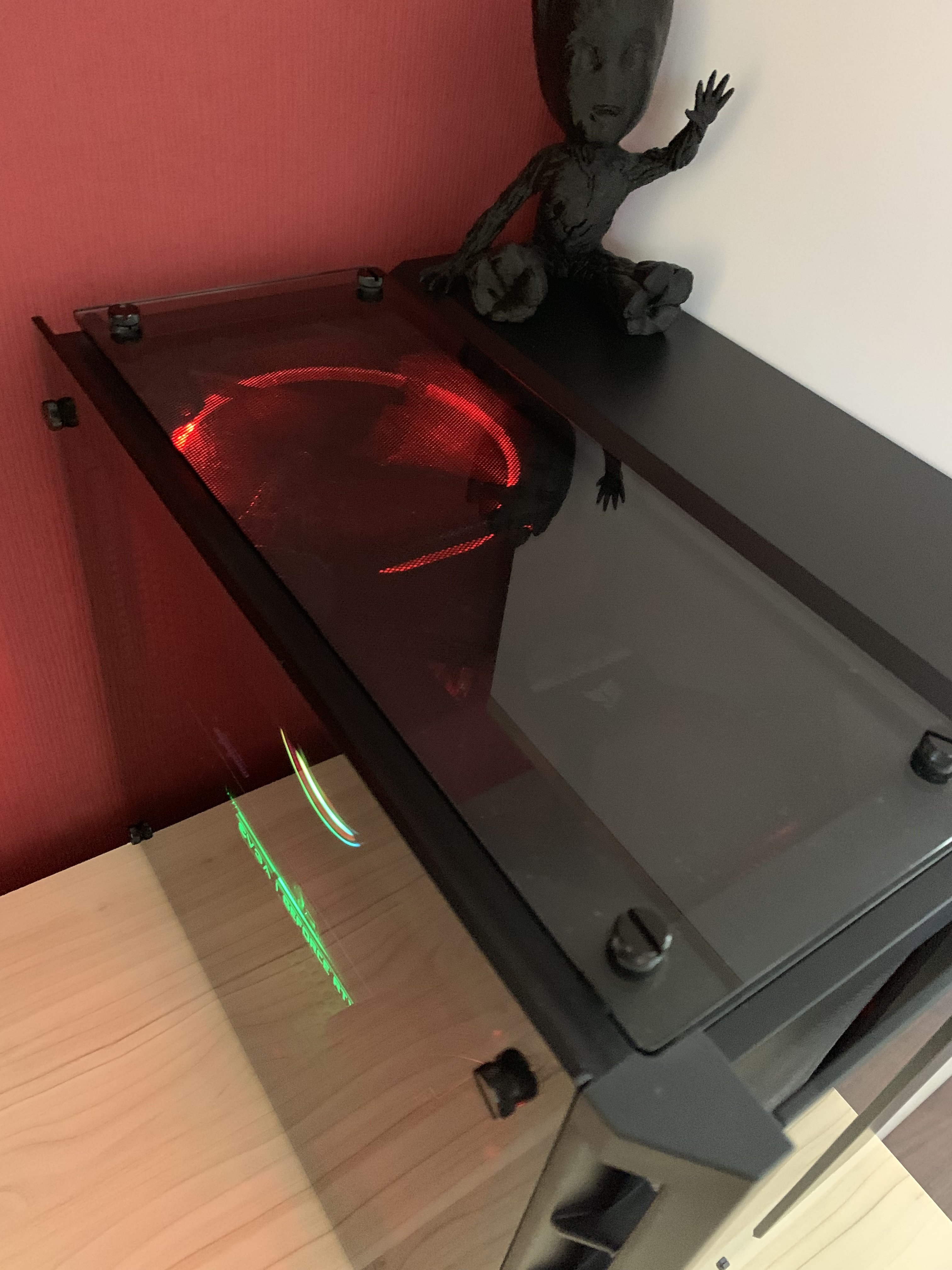

Hi,
der Lüfter oben scheint ja erst einmal voll gegen die Scheibe zu blasen, und erst im Anschluss strömt die Luft auf den seiten raus.
Könntest du nicht für einen Test einfach die Scheibe oben abnehmen, und die Temperaturen dann nochmal überprüfen?

Scheibe oben ab teste ich mal eben, gute Idee.

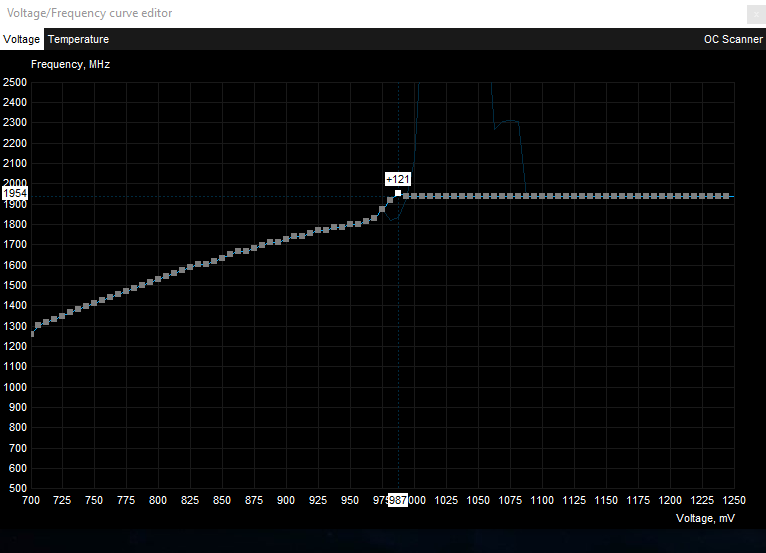

Außerdem per MSI Afterburner eine eigene Lüfterkurve erstellen + undervolten.
Immer unter 1 Volt bleiben und alles wird besser.
So z.B.
