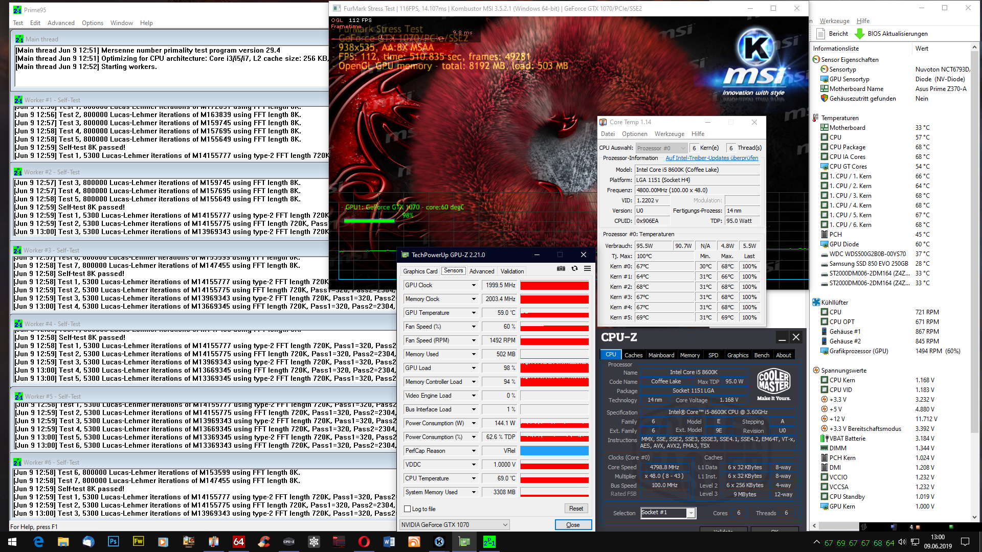

So ein schmarrn! Ich habe ein Corsair Crystal 570X und alle Temps sind Top und ich habe keine 240mm Lüfter und die Luft wird nach oben abgeführt ohne Probleme. Was natürlich gar nicht geht, das der TE sein Gehäuse so gestellt hat, das es hinten komplett an der Wand steht, da muss definitiv Abstand her!Fuchiii schrieb:Ich sagte doch es liegt am Gehäuse xD
Das ist natürlich ein ziemlich übler Design-Patzer von Corsair...
Hier mal ein Screen von meinen Temperaturen mit einem i5 8600K@4,8 und einer GTX 1070 im Stresstest mit Prime95 und MSI Kombuster / GPU core burner v2 (Furry Donut) Test:
Screen:
Im Prinzip haben wir ja das gleiche Gehäuse, was die Beglasung betrifft, genauso wie die Deckelfront oben, ich denke, das sollte genauso so sein wie bei mir auch!

Also ich habe jetzt gerade mal getestet und den Lüfter hinten ausblasend komplett ausgestellt, was sich geändert hat ist, dass die CPU um 5°C auf allen Kernen zugelegt hat [vorher auf allen Kernen 68°C bis auf einen 69°C / Lüfter hinten ausblasend aus auf allen Kernen 73°C!] Die Grafikkarte blieb konstant wie vorher auch, auf ihren 60°C, hätte ich nicht gedacht, das der kleine 120mm Lüfter hinten ausblasend, doch schon eine solche Wirkung erzielt!
Da kann man sich schon gut vorstellen, mit einem oder zwei 240mm Lüfter hinten ausblasend beim TE, hätte er wohl keine Temperatur Probleme. Ich würde dann aber beim TE auf jeden Fall unten noch die zwei 240mm Lüfter einbauen, damit die warme Luft nach oben gepustet wird und zum anderen die Grafikkarte deutlich mehr Frischluft erhält, was sich dann auch in den Temps bemerkbar machen sollte!
