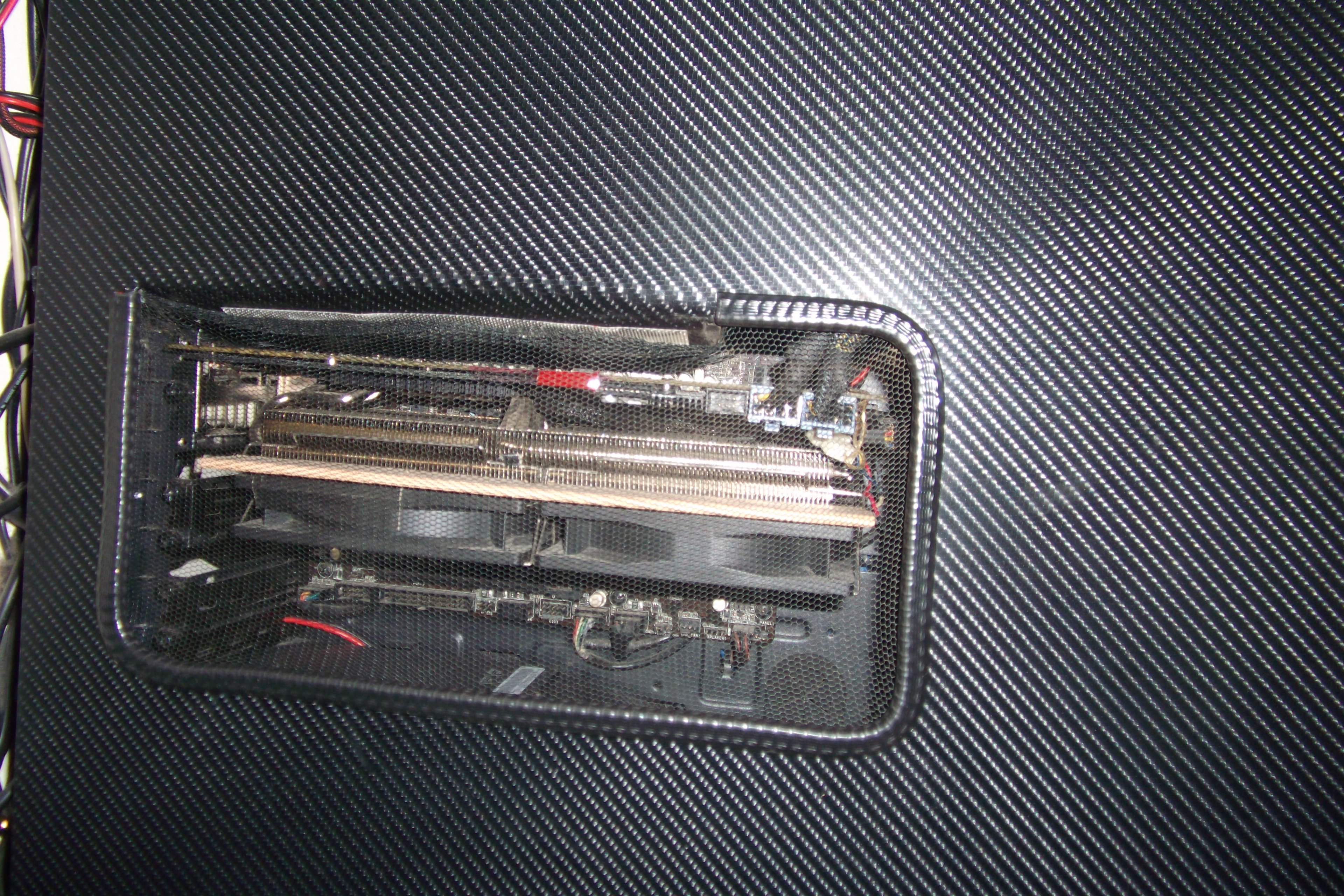

Warum die Seitenwand so wenig bringen soll ist mir allerdings auch schleierhaft. Bei mir brachte ein Ausschnitt ganze 11°C genau so viel wie wenn ich die Seitenwand ganz weg lasse. Man muss halt öfter mal entstauben weil ein Feinstaubfilter an der Stelle schon wieder 5°C auffrisst.
