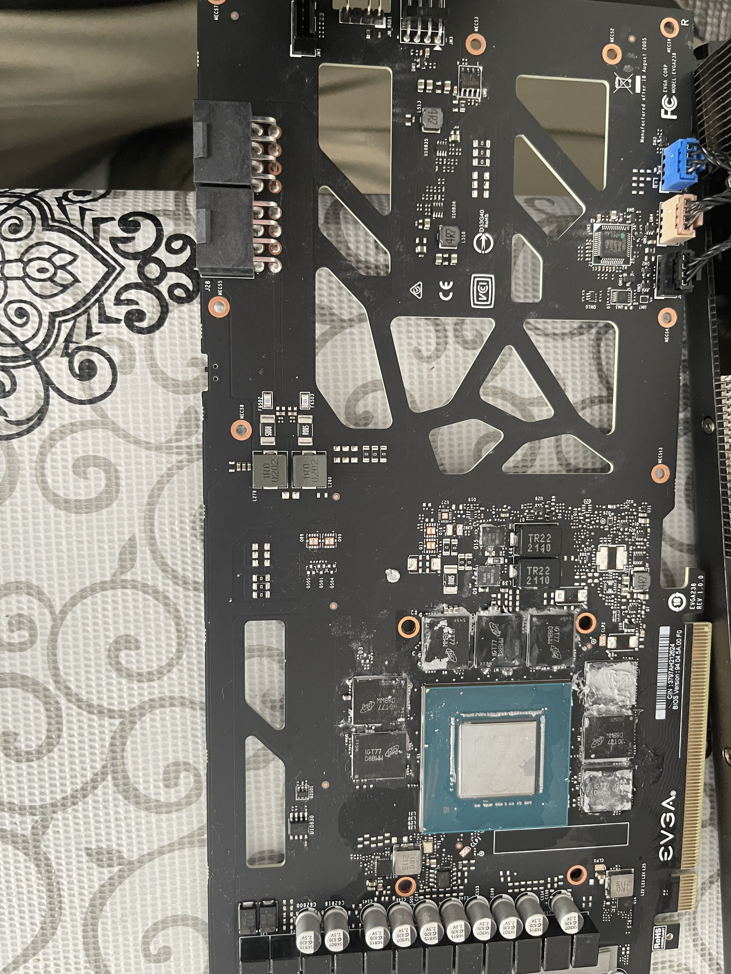

Hier mal ein Bild von der offenen Platine.
Ich mache sie gerade sauber und visuell sehe ich eigentlich nichts.
Heilige Scheiße, wie sieht DAS denn aus?
Wie viel WLP hast du denn da drauf geschmiert?
Ist das eine Silberpaste?
Und warum überhaupt bei einer neuen Karte die WLP erneuern?
Reaktionen: NerdmitHerz und Scr1p
Visuell sehe ich das da alles vollgeschmaddert ist was waren denn das für komische Pads das das da so flüssig aussieht auf den Speicher Chips. und der eine Krümel da wirkt wie getrocknetes Flüssig Metall oder so .
Auch wenn du es nicht hören magst aber das ganze wirkt für mich seher Amateurhaft ausgeführt.
Gut möglich das da irgendwo ein Kurzschluss entstanden is und es irgendwas zerlegt hat,
Also nach dem Bild frag ich mich schon auch was du mit den Speicherchips angestellt hast, das waren doch nie im Leben Pads und wenn doch vermutlich die schlechteste Qualität die ich je gesehen hab.
Ich wollte aber eigentlich eher ein Bild der leuchtenden LED und eine Queransicht mit montiertem Kühler um die Montage zu beurteilen.
Das waren doch nie und nimmer Wärmeleitpads. Die zerfasern doch nicht so, die sind eher wie Kaugummi.
Sieht eher wie Schaum aus, der würde aber isolieren!
Kannst du uns die Pads mal im Original zeigen???

Du kannst doch nicht einfach irgendwelche Pads nutzen, nicht selten kommen auf Graks mehr als nur eine Stärke zum Einsatz.
Bin mir jetzt nicht mehr ganz sicher, da schon einige Zeit her, aber auf meiner EVGA waren es 3 verschieden starke Pads die an den jeweiligen Punkten zum Einsatz kamen.
Zum "Kunstwerk" sage ich mal nix, wurde ja schon erledigt ;)
Da drunter hatte ich noch Wärmeleitpaste. So hatte es EVGA auch. Wärmeleitpaste und Pads drauf.

Ja, aber um Himmels Willen, wie viel WLP war das denn??? Du hast die Karte ja ersäuft!
Das braucht nur eine HAUCHDÜNNE Schicht.
Und was für eine WLP war das denn genau? Was mit Metallpartikeln drin?
Ich sags nicht gerne, aber es sieht wirklich so aus als hättest du völlig grundlos eine 3070TI zerstört.

erfahrungsgemäß kann ich behaupten das bei meiner 3090 und auch bei meiner 3080 FTW3 von EVGA die Pads gut sind. Nur die Paste an der GPU ist Mist!
An den Pads ist keine Wärmeleitpaste.... das sind Überreste von den Pads....
Auch bei einer Zotec 3090 die ich auf Wasser umgebaut habe war keine Wärmeleitpaste auf den Speicherchips.
OK, immerhin war die Paste nicht leitend. Das ist schon mal positiv.
Wobei man unter Wärmeleitpads KEINE Paste schmiert. Das wäre absolut kontraproduktiv!
Trotzdem denke ich, die Platine müsste professionell gewaschen werden.

Wobei die Karte wsl andersweit schon durch ist
Meleager schrieb:
Spülmaschine und go.
Ich sagte professionell, also ab damit in die Wäscherei! :-)
Vermutlich hast du aber Recht. Das Ding ist hin.
