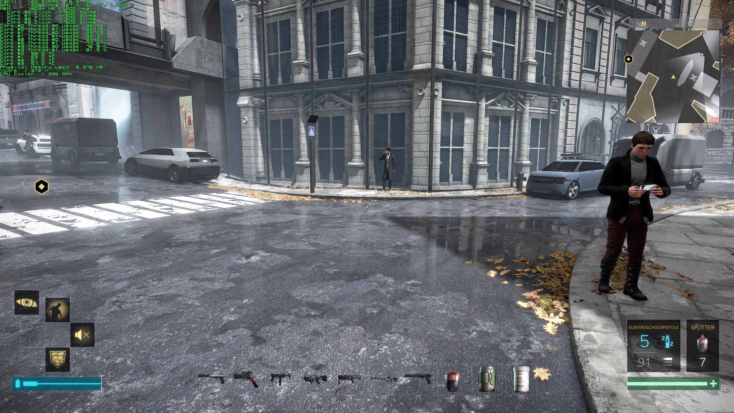

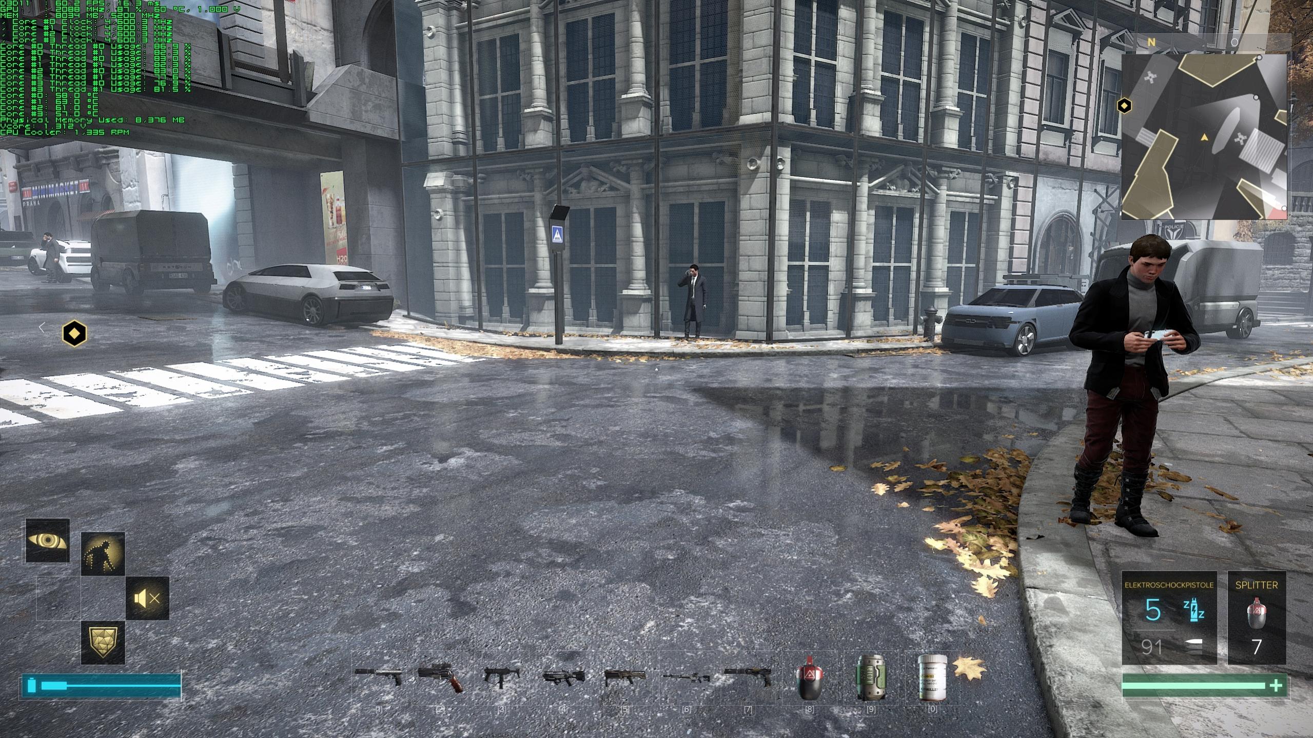

Ja, Deus Ex MD haut wirklich rein. Ich probiere das nachher mal, ultra Texturen + DSR @1440p. Hab´s vorgestern noch gespielt und meine so ca. 7,6-7,7GB gesehen zu haben.

Alles tutti bei Deus Ex MD. Macht die 8GB quasi voll und bleibt dabei gut spielbar. Klar, die Frametimes haben dann ein paar Spikes und die FPS rutschen leicht nach unten (min. 54), aber alles im Rahmen.
