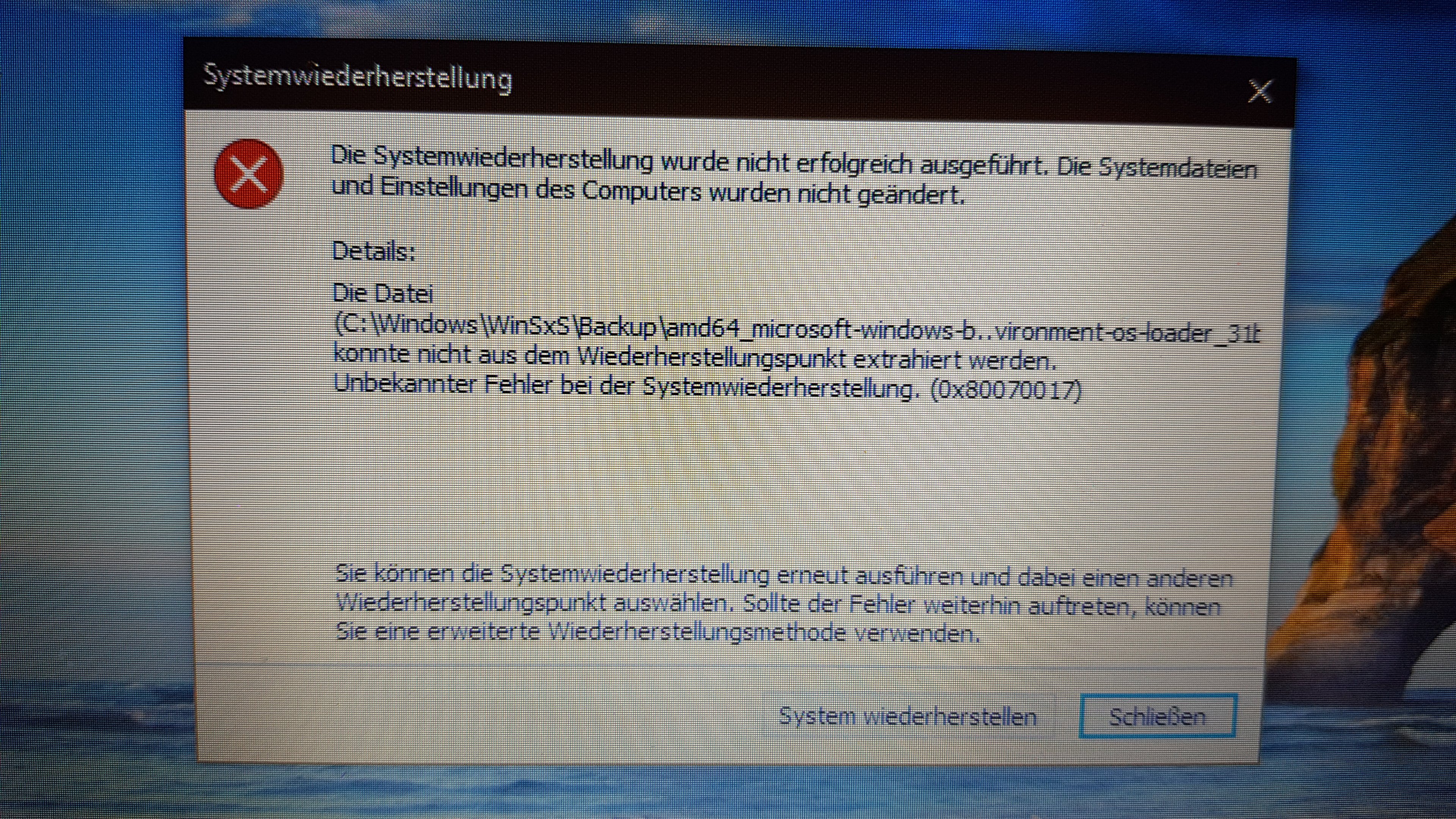

Hatte mal eine Systemwiederherstellung gemacht.. Ging nur leider nicht.. Siehe Bild.

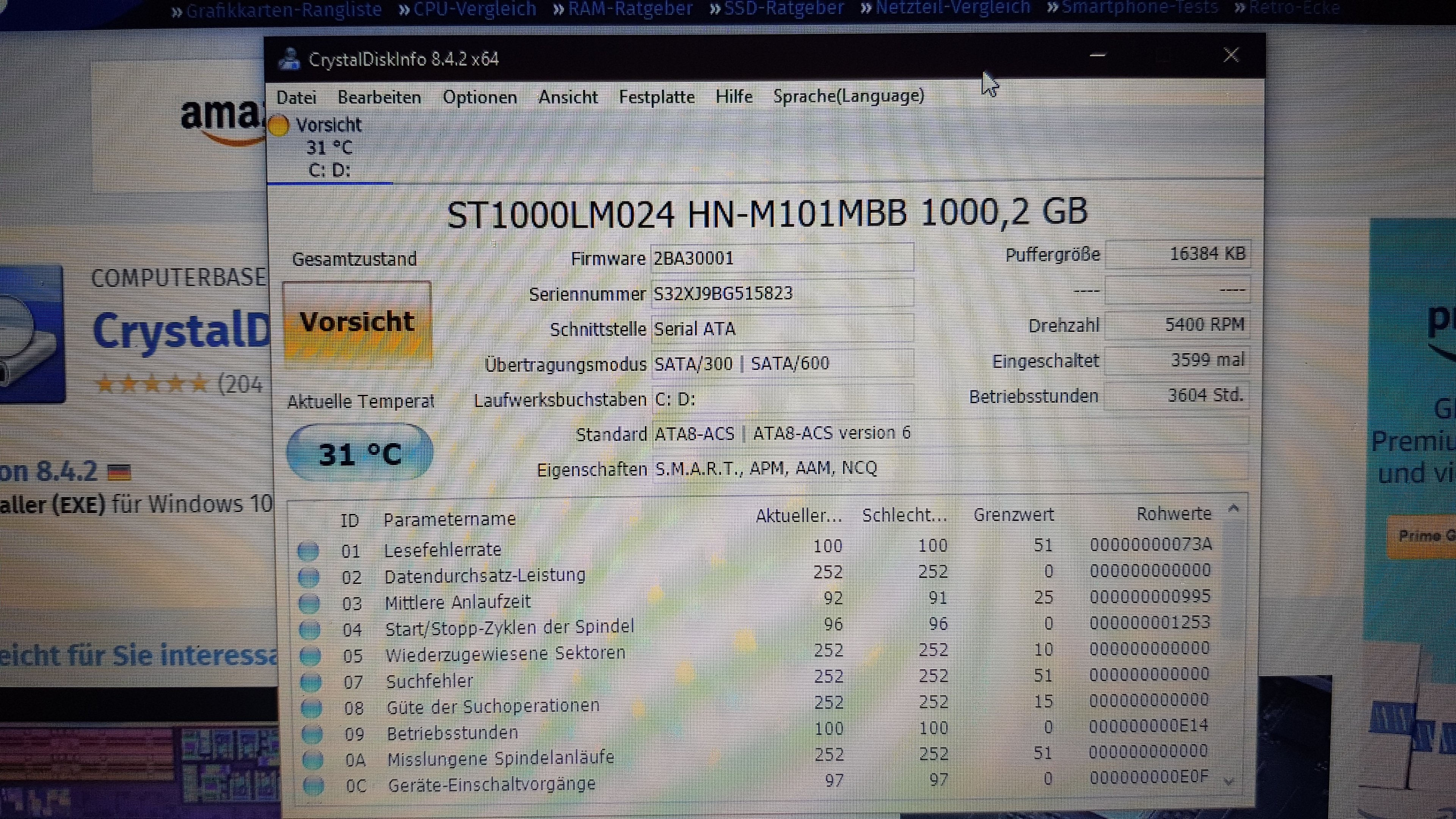

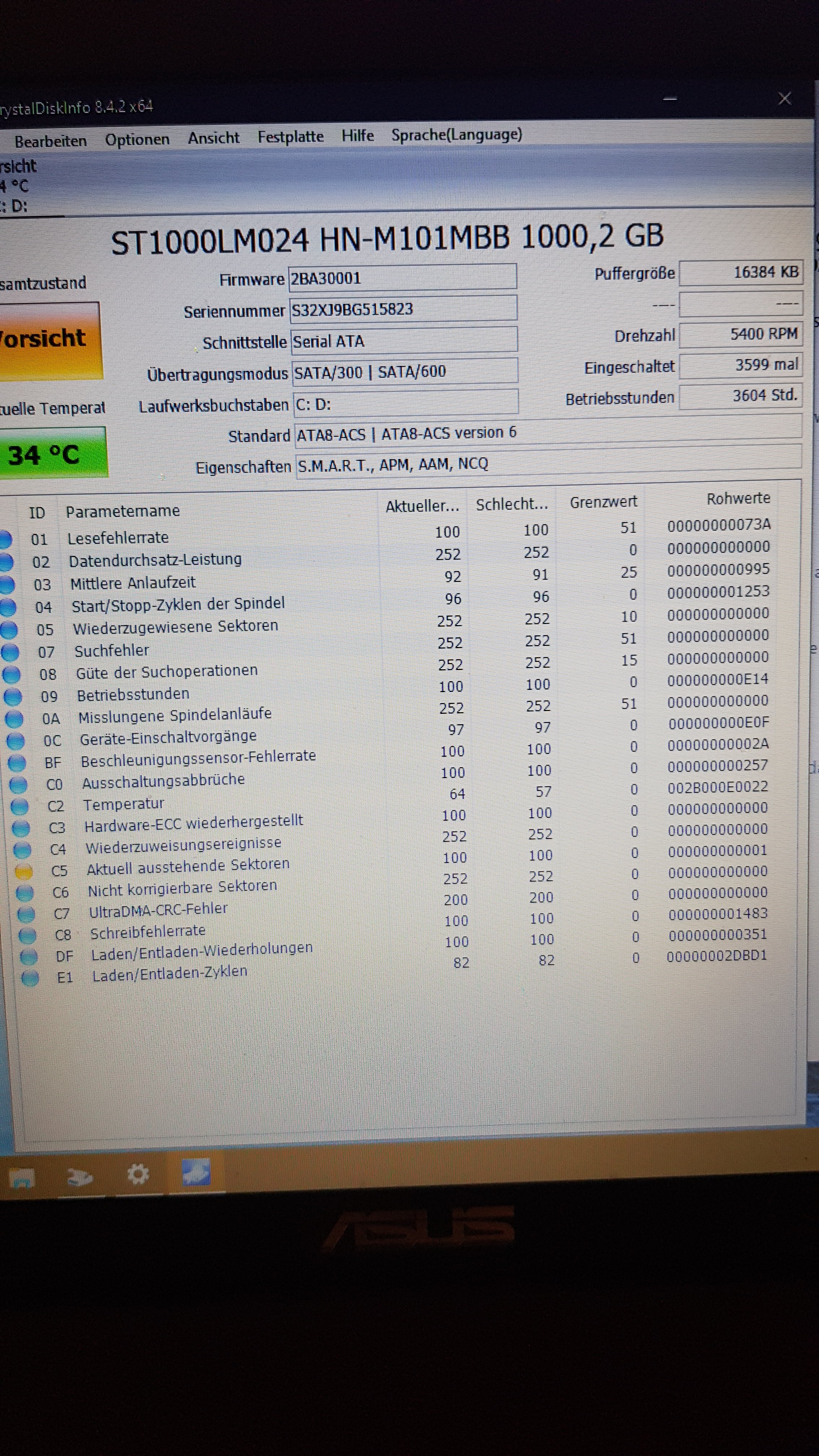

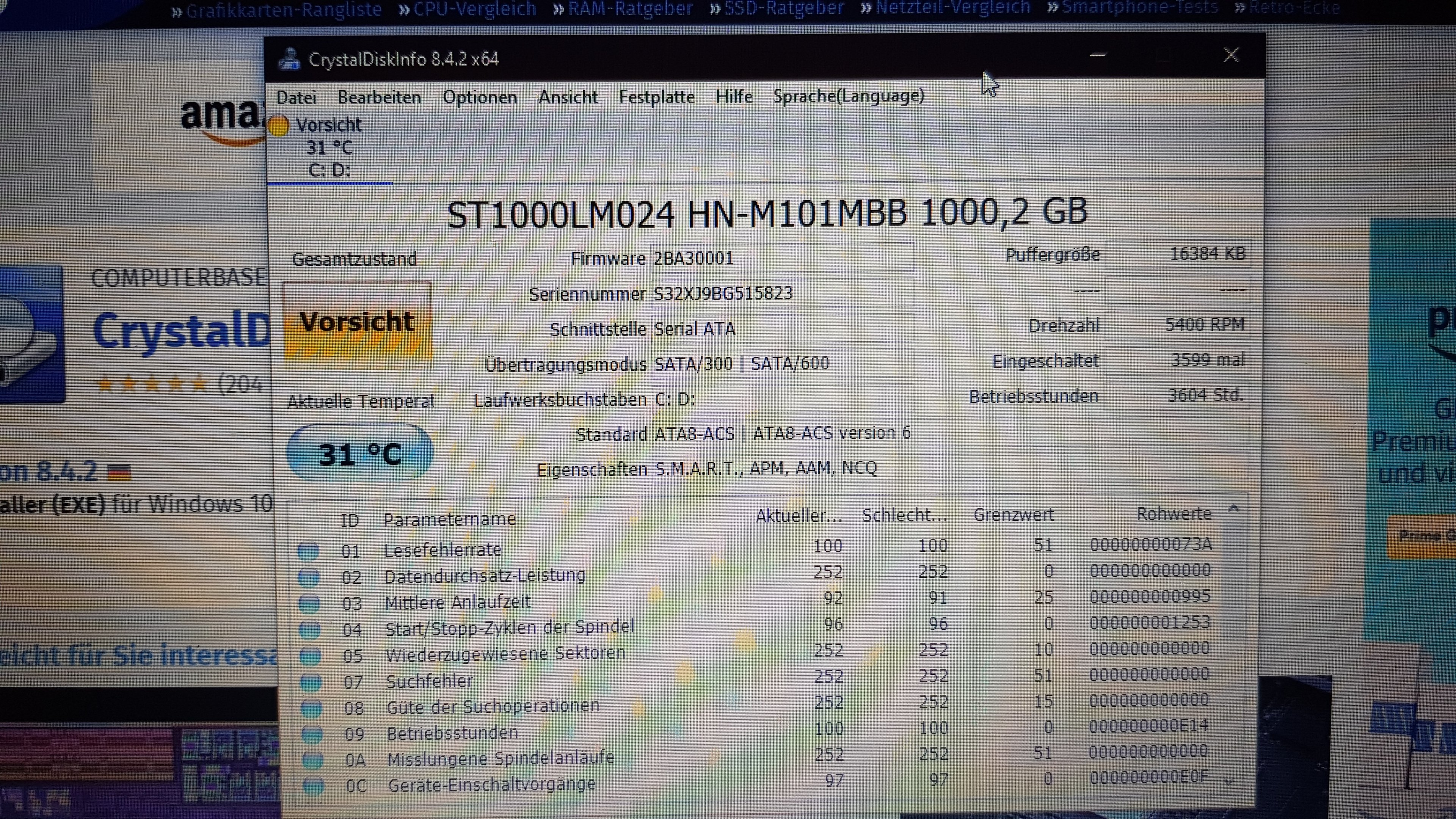

Über das Windows-Tool wird mir kein Fehler angezeigt.
CrystalDisk siehe Anhang.
Was bedeutet das? :/

species_0001 schrieb:
... dass du wie schon mehrfach gesagt wurde: die Daten unverzüglich auf eine andere Festplatte sicherst und dann die HDD durch eine neue HDD, bzw. natürlich vielvielvielviel besser durch eine SSD ersetzt.

Könntest du mir sagen, was an den Werten so verkehrt ist. Sagen mir jetzt nicht so viel. :D
An Denen die zu sehen sind in dem Bild ausser dem Gelb links oben nichts. @MJ1994
Nur kommen weiter runter noch welche. :D

Hab mal alles abfotografiert :D

Dann rette das "fast nichts" und mach mal in einer administrativen CMD "chkdsk /r".
