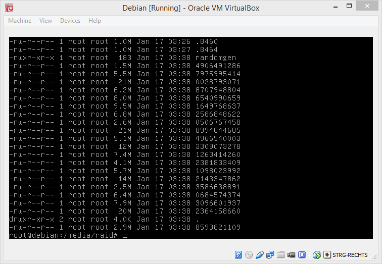

4) Daten kopieren & überprüfen
Code:
rsync -avh /media/raidtemp /media/raid
ls -larth /media/raid
du -h /media/raid && du -h /media/raidtemp
179M /media/raid
179M /media/raidtemp

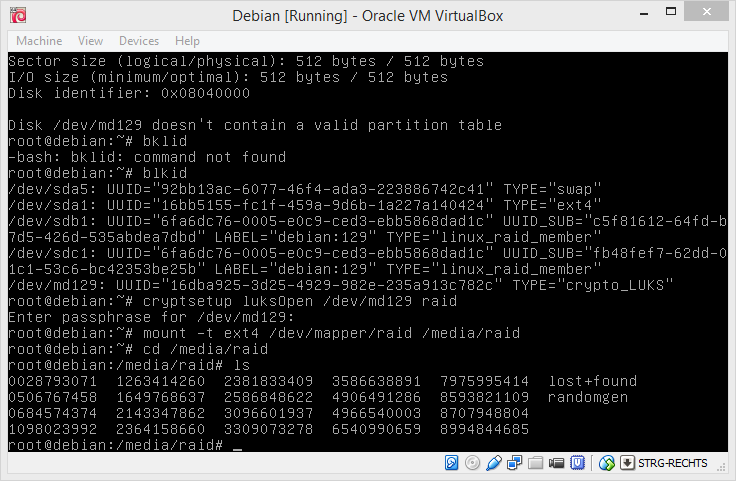

cryptsetup luksOpen /dev/md129 raid
mount -t ext4 /dev/mapper/raid /media/raid
