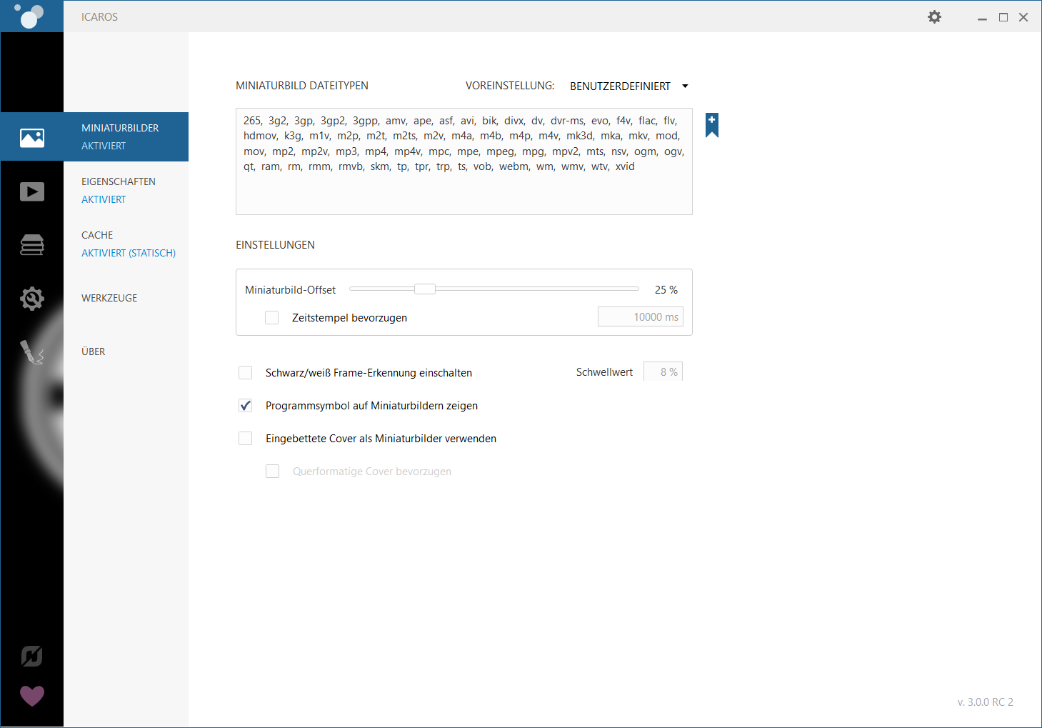

Ja eben, deswegen habe ich Icaros vorgeschlagen, um das Explorer Prob zu beheben. Ich benutze Icaros selbst und habe da keine Explorer Probleme unter Win 10 mit .mkv und Co.
Wenn du Icaros installierst dann die 3.0.0 RC2 fixed.
Programm installiert Thumbnailing und Properties aktiviert und alles funktioniert reibungslos danke.

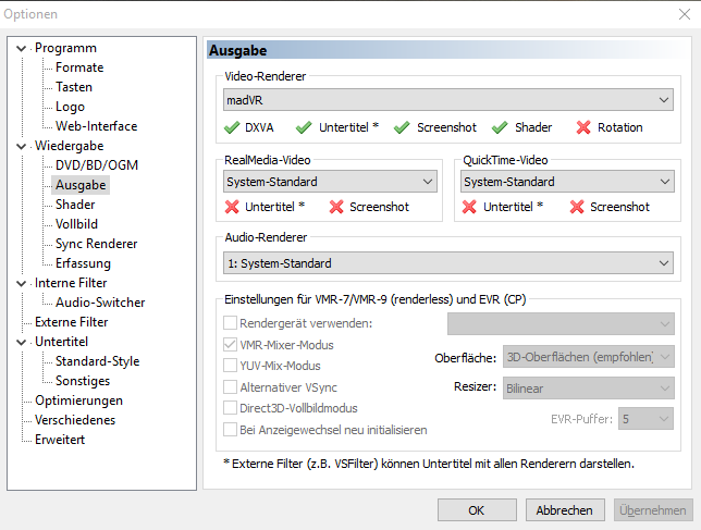

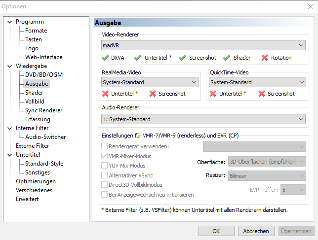

Für ungetrübten Filmgenuss check mal das und das.
Hab beides installiert und die Einstellungen geändert ist das so Richtig?
Ja, genau. Hier mal ein Tutorial. Im Tut wird auf 32 bit hingewiesen madvr unterstützt seid ein paar Builds aber auch 64 bit Player.

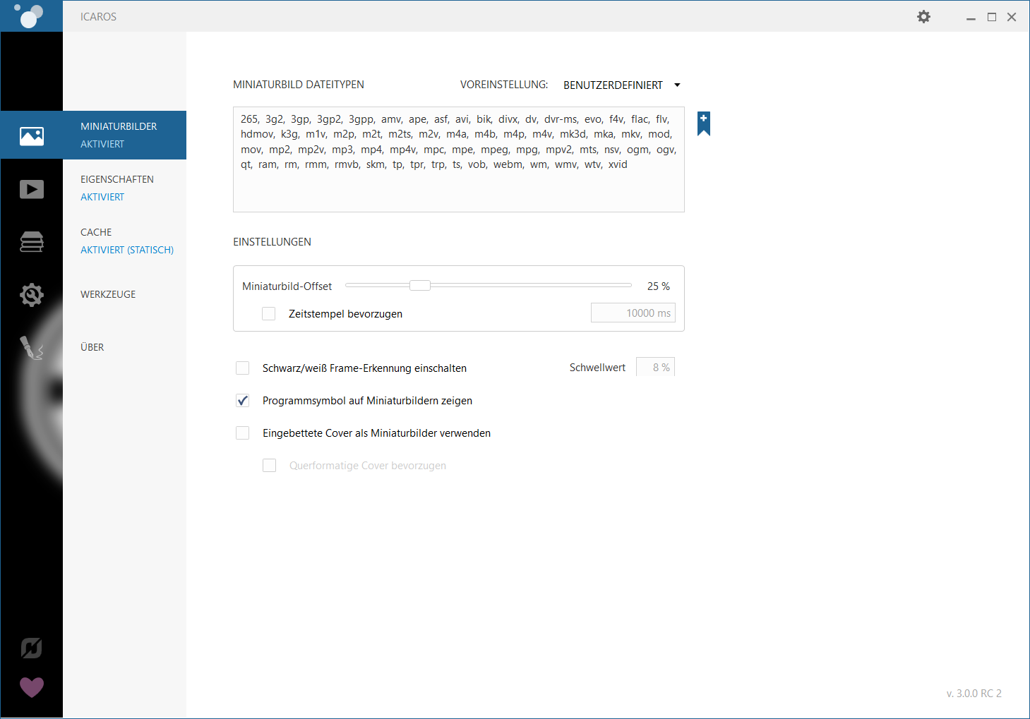

Jetzt war ja oben anscheinend die Lösung icaros zu installieren. Hab ich dann auch direkt gemacht. Bis jetzt ohne Erfolg. Deshalb meine Frage.
Reicht es, icaros einmal zu installieren oder muss ich da noch irgendwas beachten? Muss icaros bei jedem Windowsstart manuell gestartet werden und geöffnet gelassen werden? Weil es handelt sich ja nicht um einen Treiber sondern um eine normale Software die ja nicht im Hintergrund arbeitet, oder?
Und zweitens. Muss ich, damit icaros Funktioniert, oben beschriebene Ordneransichtsoption wieder deaktivieren und meine Ansicht der Ordner von Details/Liste auf eine Ansichten mit Symbolen ändern? Und was macht icaros eigentlich? Thumbnails erstellen und speichern? Aber ist das nicht eigentlich das Problem der ganzen Sache?
Zudem ist der Ordner (C:\Users\xxx\AppData\Local\Icaros\IcarosCache) in welchem icaros angeblich die Sachen speichert dauerhaft leer.
Es wäre schön wenn mir hier einer ein paar Fragen beantworten könnte. Denn es hat ja wohl beim Threadersteller geklappt.
mfg
Jayarkay
So habe es die letzten Tage mal ein bisschen ausprobiert. Und tatsächlich. Alle Probleme sind weg. Genial!!!
Echt unglaublich das es Microsoft nicht schafft, in so simplen Bereichen wie den Thumbails, eine vernünftige Umsetzung zu programmieren und man somit gezwungen ist sich auf die Suche im WWW zu machen um schlussendlich auf externe Software zurückzugreifen damit der PC nicht abschmiert.
Aber da icaros wirklich nur ein sehr kleines Programm ist, welches nur einmal installiert und eingerichtet werden muss, stört es absolut nicht.
