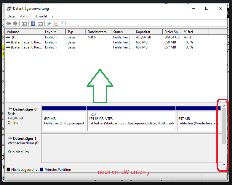

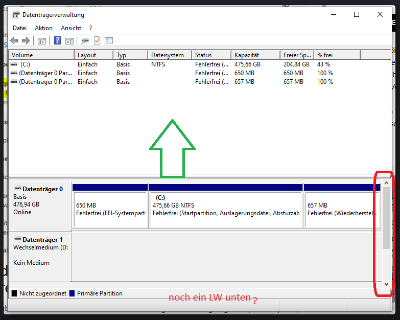

Zieh mal den Balken hoch, um zu sehen, ob sich da noch ein LW versteckt.

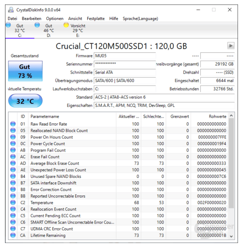

Dann lade dir mal HirensBootCD und installiere / starte es von einem Bootstick

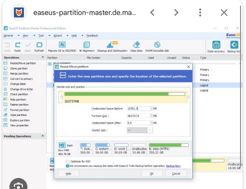

Da sind verschiedene HDD Tools drauf, zum testen der HDD. zb. CrystalDiskInfo oder Easus Partition Master.
Die externe SSD auf dem Adapter sollst du damit testen.
CrystalDiskInfo um den Zustand der SSD zu testen.
Easus Partition Master, um eine andere Datenträgerverwaltung zu haben.

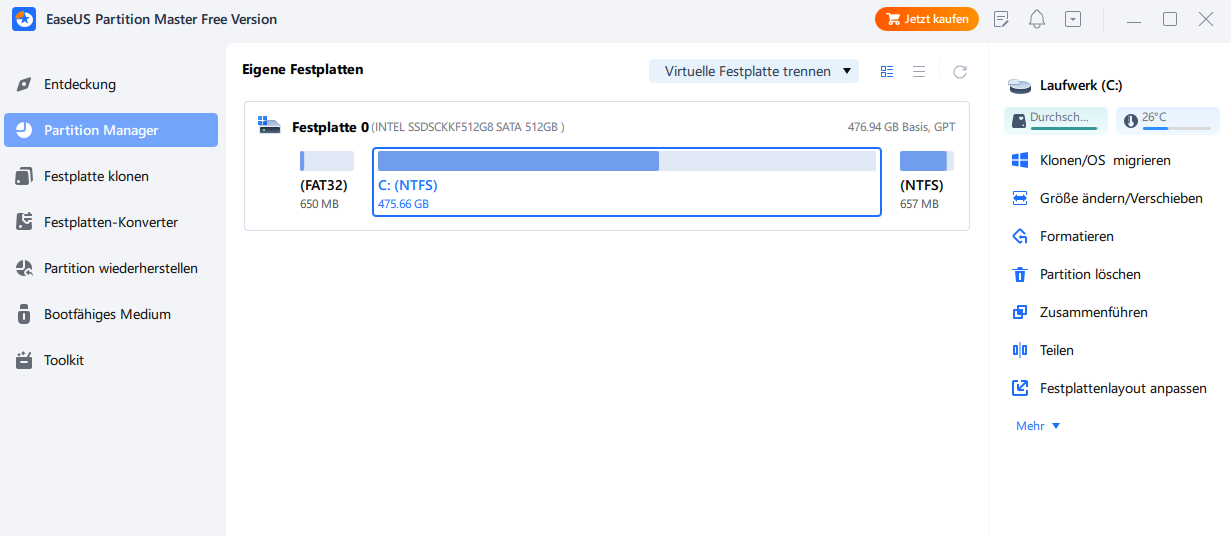

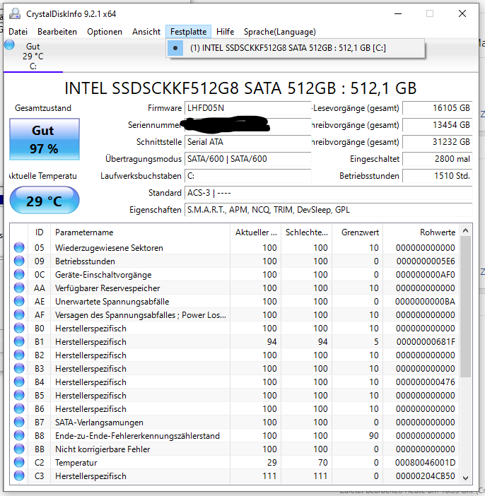

@Ponderosa Habe CrystalDiskInfo und Easus Partition Master installiert. In beiden Fällen wird nur die interne SSD meines Laptops (Festplatte 0) erkannt.
Die externe Intenso M.2 SATA SSD wird trotzdem nicht angezeigt

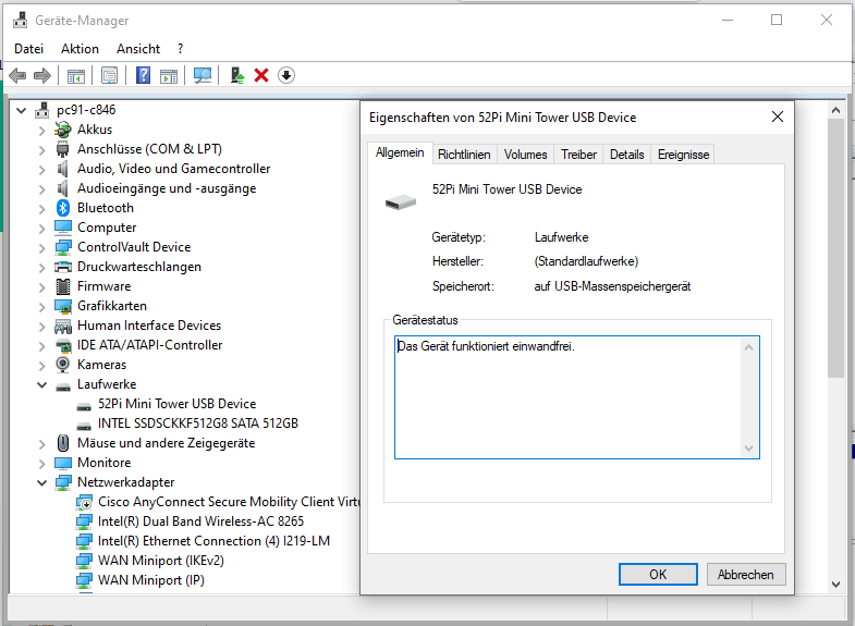

Das Laufwerk des 52Pi wird auf jeden Fall erkannt:
