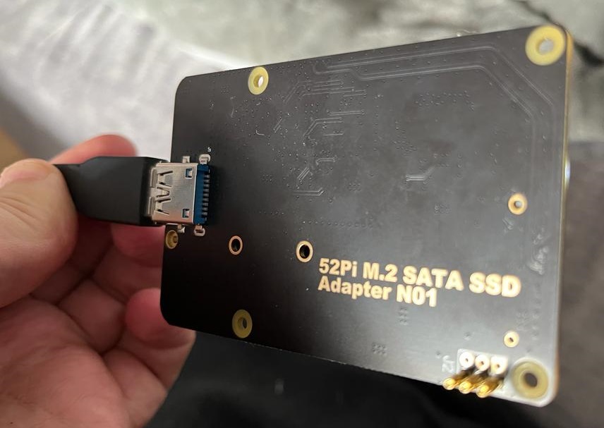

Dafür will ich über meinen Laptop erst mal ein blankes HA OS auf die SSD ziehen. Eine Verbindung kommt zustande und die LED am Adapter leuchtet, doch die SSD wird nicht erkannt.
Dazu habe ich:
  • Intenso M.2 SATA SSD TOP Performance 512 GB 2280
  • Aus dem Set ZP-0141 Aluminium Case einen M.2 SATA SSD adapter, der in Zukunft dann mit meinem Raspberry Pi 4 verbunden ist
  • Verbindung läuft über USB-c Kabel mit Adapter auf USB 3.0 (stammt von SanDisk extreme portable SSD)
Unten noch Bilder dazu.

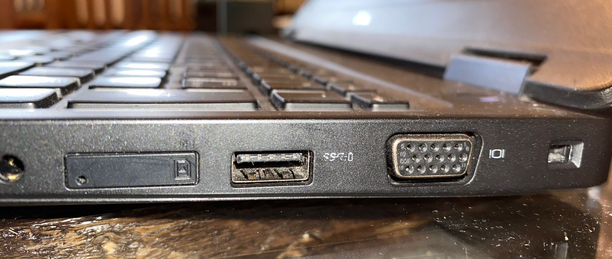

Zweite Frage: ist es an Deinem Laptop auch ein USB 3.0 Anschluss (ggf. Foto machen)?

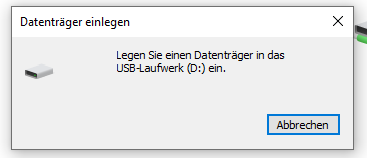

Schmeiß doch mal die Datenträgerverwaltung (über Computerverwaltung, jedenfalls bei Win10) an und schau was da angezeigt wird - oder eben nicht...

evtl ist auch einfach noch keine Partition auf der SSD.
Reaktionen: conglom-o
Ohne Initialisierung kann Windows den Datenträger auch nicht finden.

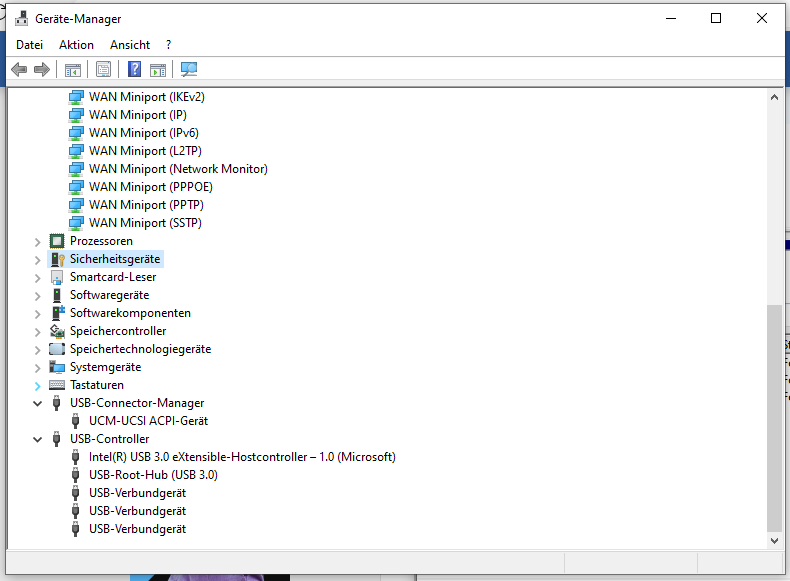

Hier noch Bilder aus meiner Datenträgerverwaltung mit eingesteckter externer SSD (Datenträger 1 - kein Medium), meiner USB-Anschlüsse am Laptop sowie Screenshot des Gerätemanagers.
