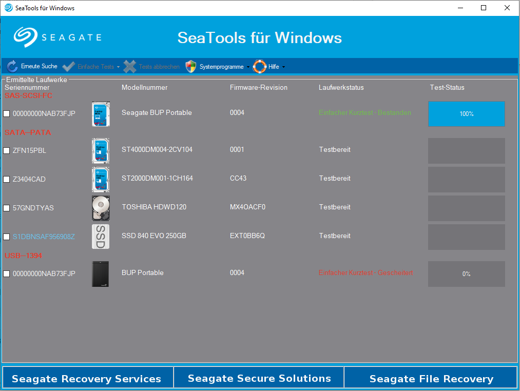

Seatools sagt übrigens Smart und Kurztest OK, warum auch immer er bei dieser doppelten? USB Variante scheitert.

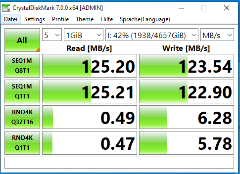

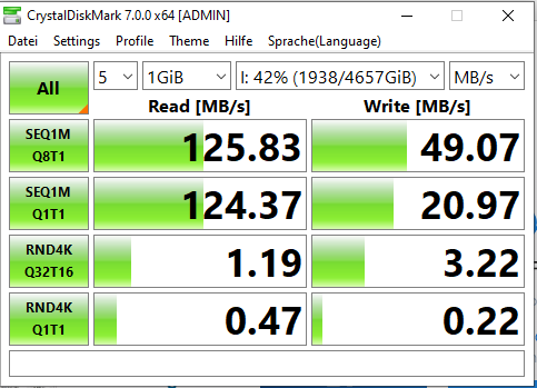

Hast Du mal mit CrystalDiskMark gebencht ob da wirklich nicht mehr als USB2 Geschwindigkeit möglich ist?

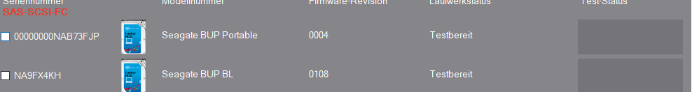

Also ich habe eben folgendes getan:
Im laufenden Betrieb beide Seagate 5 TB Platten angeschlossen, die eine schreibt direkt mit 110 mb/sek die andere mit 20 mb/sek. Sind beides Backup Plus Portable, sehen aber optisch etwas anders aus und haben auch andere Bezeichnungen in Seatools.
Dann CrystalMark (Siehe Bilder) 1 x während des laufenden Betriebs, 1 x nach Reboot.
Tendiere gerade doch dazu, das Teil zu retounieren.
