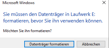

gestern ging meine Festplatte noch problemlos, heute auf einmal kein Zugriff mehr. Die Festplatte von WD ist noch nicht so alt. Gerade einmal 68 Betriebsstunden hat die hinter sich. Daher sehr ärgerlich, da ich diese erst mit wichtigen Daten bespielt habe, die ich jetzt wieder brauche.
Was kann ich tun?
Ich habe sie angeschlossen, dann kommt das hier:
1.
Da gehe ich auf Abbrechen, sonst sind die Daten ja verloren

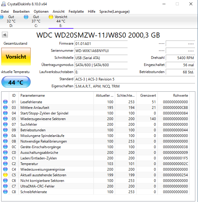

5. Also bin ich zu CrystalDiskInfo und das kam raus:
Kann ich die Daten irgendwie retten oder muss ich zum Profi? Gestern ging noch alles und ich habe fröhlich Daten drauf gesichert

Mit einem Live Linux System booten, zum Beispiel Parted Magic, und versuchen die Platte zu mounten. Oder direkt mit Testdisk drüber, wenn kein Hardwaredefekt vorliegt findet das meistens auch einiges. Wenn halt ein Hardwaredefekt vorliegt machst du mit jedem Zugriff die Lage schlimmer.
Wenn dir die Daten wichtig sind, dann geh zum Spezialisten. Das kostet im besten Fall ca. 80-120€ (softwaredefekt), im schlimmsten Fall, einem Hardwaredefekt, bist du ab ca. 1000€ dabei.

1. Sofort ein image ziehen - entweder mit ddrescue(preferred) oder testdisk.
Während du das image nicht ziehst, lässt du die festplatte keine sekundde unnötig laufen
Wenn Dir die Daten wichtig sind. - Auch so in der Kategorie "Rettung für ca 1000 EUR." - Dann frag ein professionelles Rettungslabor, und lass die versuche es selbst zu machen. - Du kannst da in der Regel mehr kaputt machen, als du retten kannst....
Erstmal ist können ausstehende Sektoren weniger schlimm sein als gedacht.
Ist cmd.exe als Administrator ausgeführt? "Zugriff verweigert" könnte daher kommen.
cmd.exe als Admin und dann chkdsk /B E: versuchen.
Edit: Siehe: https://www.computerbase.de/forum/threads/aktuell-ausstehende-sektoren.1513596/
Einen Stoß hat die HDD nicht bekommen?
Profis würde ich persönlich erst beanspruchen, wenn wirklich der Lesekopf kratzt, also etwas mechanisch defekt ist oder auf einen mechanischen Defekt hinweist. Muss aber jeder selber wissen.

Nichts mehr was schreiben koennte auf der Platte machen.
Die Platte so wenig laufen lassen wie moeglich.
Eine neue Platte, mindestens so gross wie die kaputte besorgen, und als allererstes mit einem Livelinux mit ddrescue ein Image der Platte machen.
Es gibt defekte Sektoren, also einen Schaden, bei dem nicht klar ist ob der noch groesser wird oder nicht.
Das Gebot der Stunde muss also sein erstmal die Daten vom Datentraeger runterzubekommen, bevor der ganz die Graetsche macht.
Ist das Image erstellt macht man davon nochmal eine Kopie, und kann dann auf dieser Kopie die Datenrettung versuchen.
