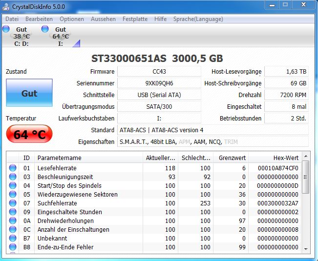

ich habe heute morgen meine neue Seagate Expansion Desktop 3000GB, USB 2.0 bekommen.
Angeschlossen, formatiert, funktioniert wunderbar.
Schon beim Kopieren von ca. 70GB Daten ist sie allerdings sehr warm geworden. Jetzt lasse ich gerade die Datenträgerüberprüfung von Windows 7 darüber laufen. CrystalDiskInfo zeigt mir eine Temperatur von 64°C an (siehe Screenshot).
Jetzt habe ich Angst, dass sie bei den Temps früher oder später drauf gehen wird. Soll ich sie gleich zurückschicken und ein anderes Modell dafür nehmen?
Hab letzte Woche nur 129€ dafür bezahlt, ich müsste also einen enormen Aufpreis bezahlen.

64°.... entweder Auslese-Fehler, oder aber in kürzester Zeit ziemlich tödlich....
Wieviel °C hat die denn im Idle Zustand ?
64°C sind ganz und gar nicht unbedenklich.

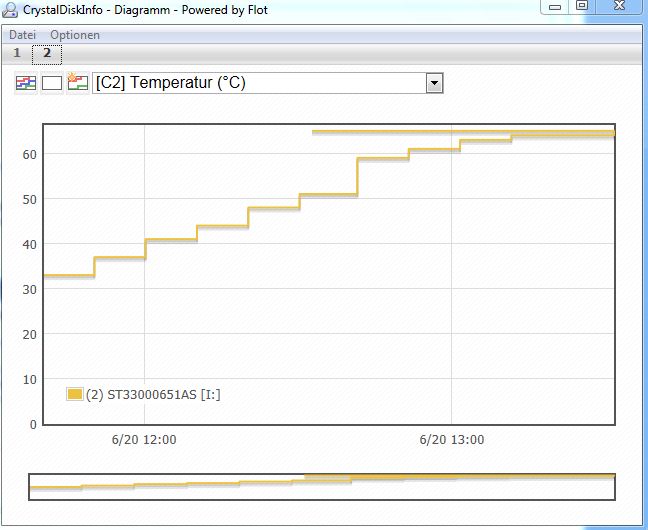

Ich hab nochmal einen anderen Screenshot mit dem Temperaturverlauf gemacht. Der lässt fast vermuten, dass es kein Auslesefehler ist.
Ich hab die Datenträgerüberprüfung jetzt abgebrochen.

Unbedenklich, äh nö über Herstellerangabe und verrecken gerne solche Platten.

Bei der Platte habe ich so das Gefühl das der Hersteller, hier mal wieder einfach eine neue Platte verbaut hat ohne zu testen, den früher waren 5900rpm Platten drin die kühler blieben.
Wobei laut diversen Berichten die Platte in der 3TB Konfiguration nicht so warm werden kann, leider ohne genaue Angaben der Temp.
Auf Dauer würde ich das Ding aber versuchen zu tauschen, gut ist das nicht, vorausgesetzt sie wird wirklich auch von außen ziemlich warm und es liegt kein Auslesefehler vor.

Wie wäre es mit ausbauen und im PC Gehäuse einbauen? Ansonsten ein neues externes Gehäuse mit USB3.0, oder eSATA. Die 64°C sind definitiv zu warm.
Ah ich hab ein etwas altes Datenblatt verlinkt: das hier ist von der aktuellen Barracuda-Desktopserie, immernoch mit Tmax 60 °C. Da ist dann auch die 3 TB Version drin. Also Frage beantwortet: 64 °C ist zu viel für die Platte. Sie wird mit Sicherheit nicht direkt ableben, aber die Lebensdauer wird sich doch schon etwas verkürzen. Die 60 °C sind mit Sicherheit auch nicht absolute max rating sondern noch mit etwas Luft nach oben, also dass es die Platte durchaus mal aushält, ne Weile an der Temp betrieben zu werden. Wahrscheinlich läuft sie auch bei 70, 80, 90 °C noch, irgendwie... und für ne Weile ;)

Das Gehäuse hat tatsächlich keinen Lüfter.
Sie ist seitlich und oben auch komplett geschlossen, nur unten hat sie ein paar Lüftungsschlitze. Das Lustige daran ist, wenn man sie auf den Kopf legt, so dass die Lüftungsschlitze nach oben zeigen (Stichwort Konvektion), dann geht die Festplatte in den Standby. Offensichtlich gibt es da einen Schutzmechanismus...
Momentan hab ich sie komplett ausgeschaltet. Ich warte jetzt einfach mal eine halbe Stunde und lass sie auskühlen. Danach gibts nochmal einen Test im Idle.

Wenn die Hersteller die Gehäuse gescheit bauen würden, bräuchte man auch keine Lüfter. Eine gute passive Kühlung über ein Metallgehäuse reicht bei modernen Festplatten völlig aus.
Allerdings scheinen sich die Hersteller in letzter Zeit alle einig geworden zu sein, dass man lieber 1 Euro am Gehäuse einspart, die Platte überhaupt nicht kühlt, und damit auch noch mehr Umsatz machen kann, weil die Platten so bestimmt nach 2 Jahren übern Jordan gehen.
