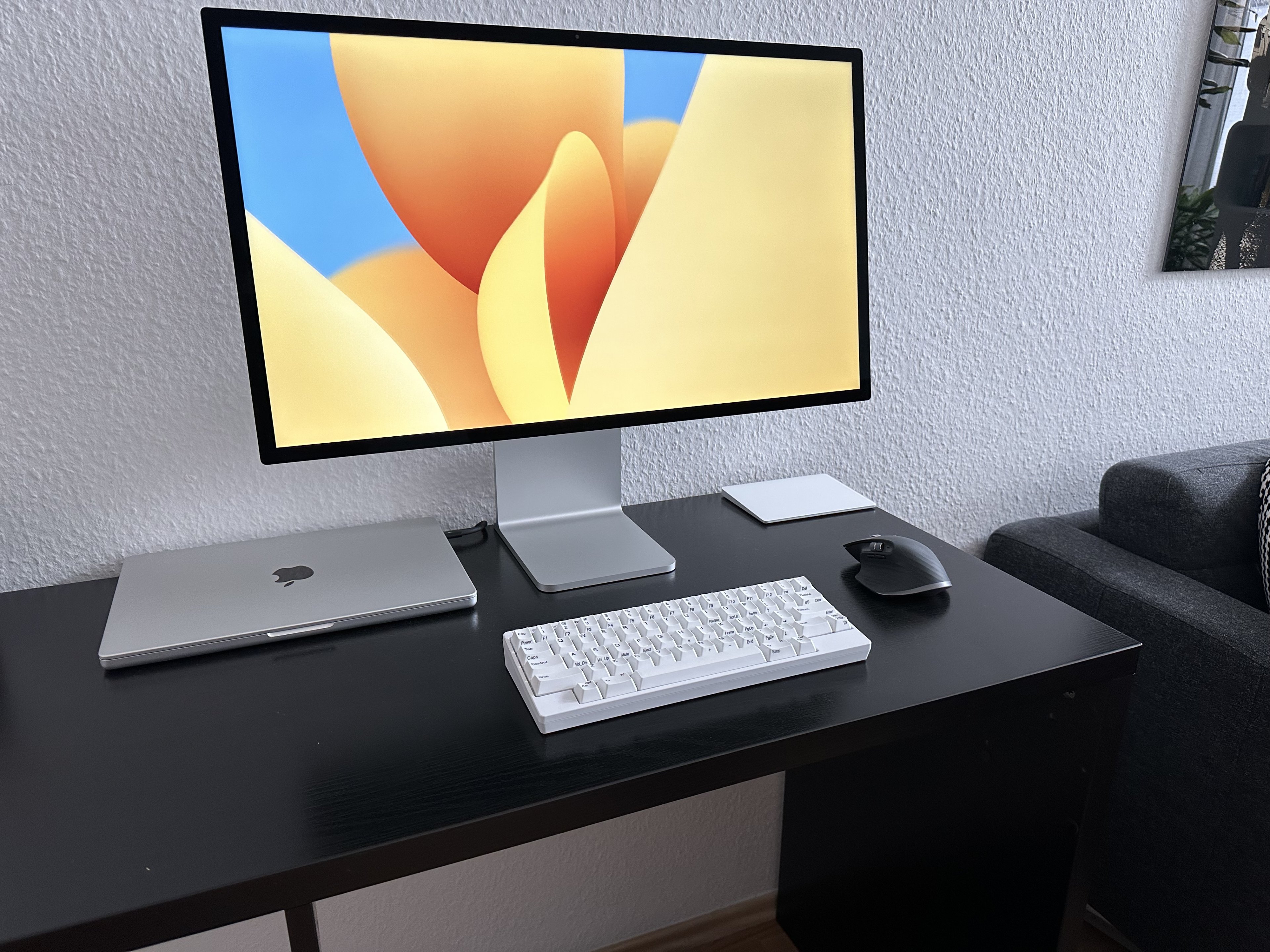

Ich liefere mal noch ein paar mehr Infos, damit ihr das Problem besser versteht:

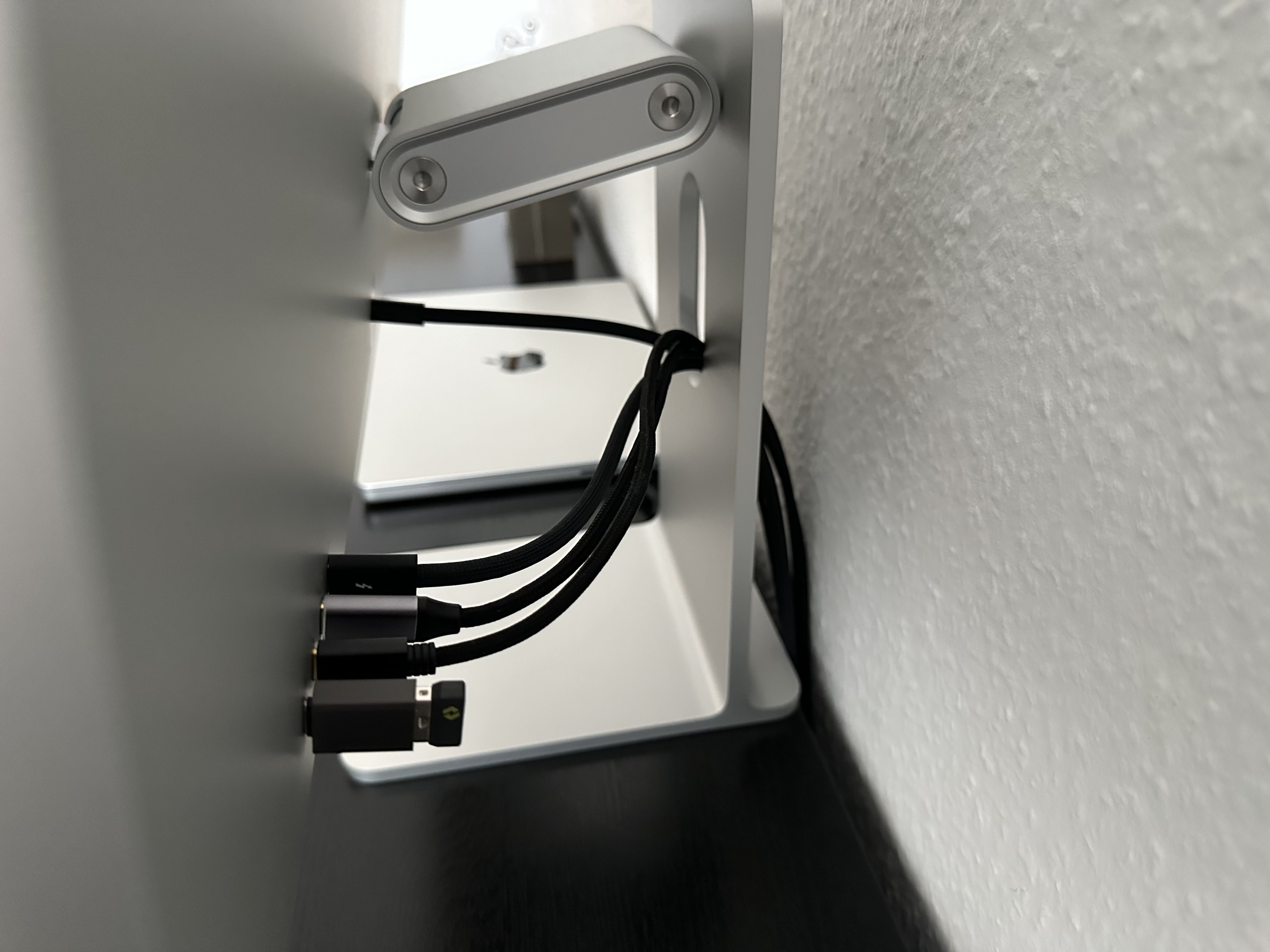

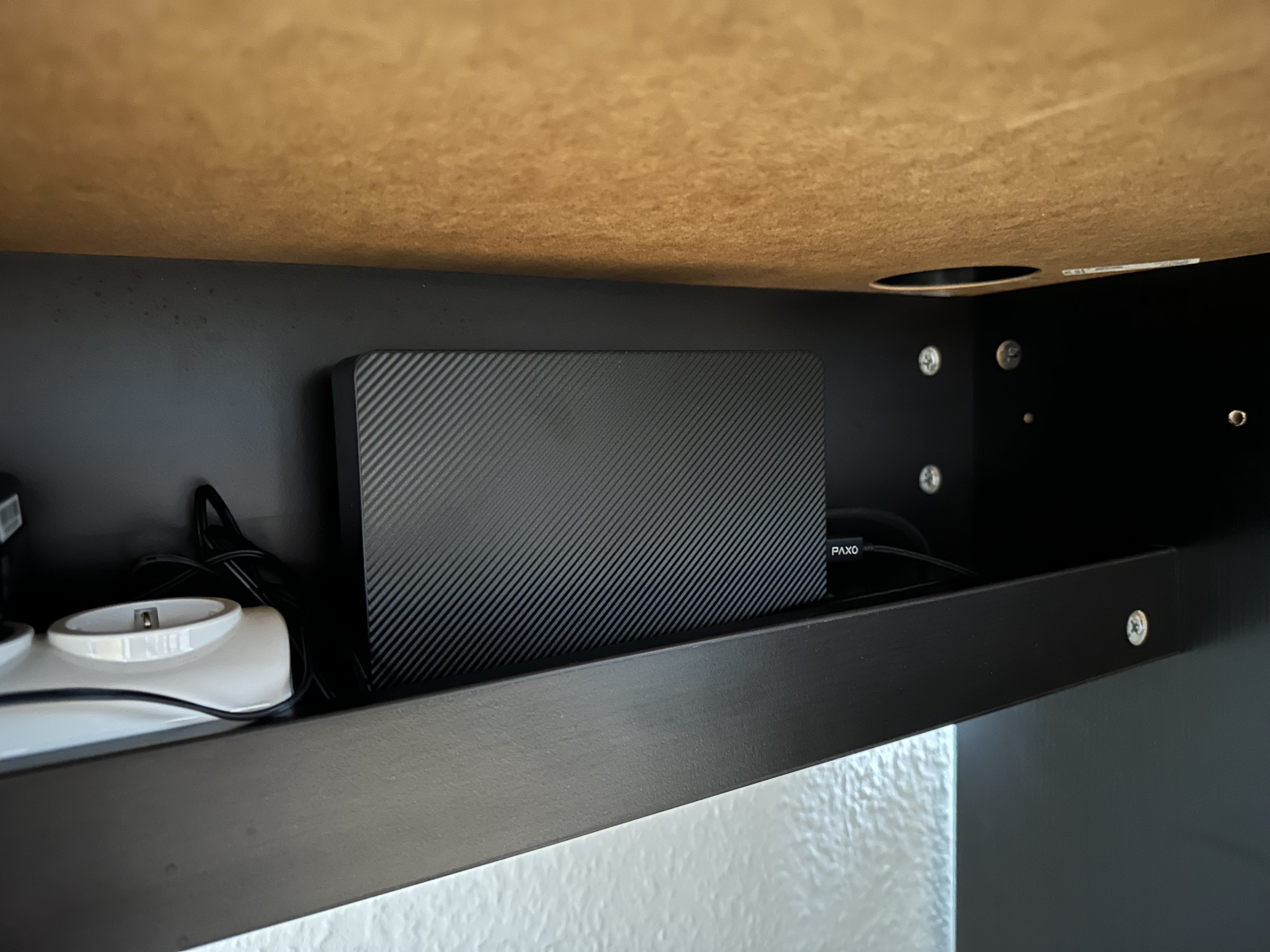

Die Platte dient als Time-Machine für mein Macbook, wird also mit MacOS und APFS encrypted verwendet. Als solche macht sie stündliche Backups während des Betriebs. Sie ist per USB-C angeschlossen an das interne Dock des Apple Studio Displays und hat zusätzlich ihre eigene Stromversorgung. Um Kabelsalat zu verstecken, ist sie in einem schmalen Schacht unterhalb des Schreibtischs plaziert und kann auch nicht wonders hin. Das Setup soll in jedem Fall so bleiben.
Schreibtisch:
Dock am Monitor, wo die Platte angeschlossen ist:

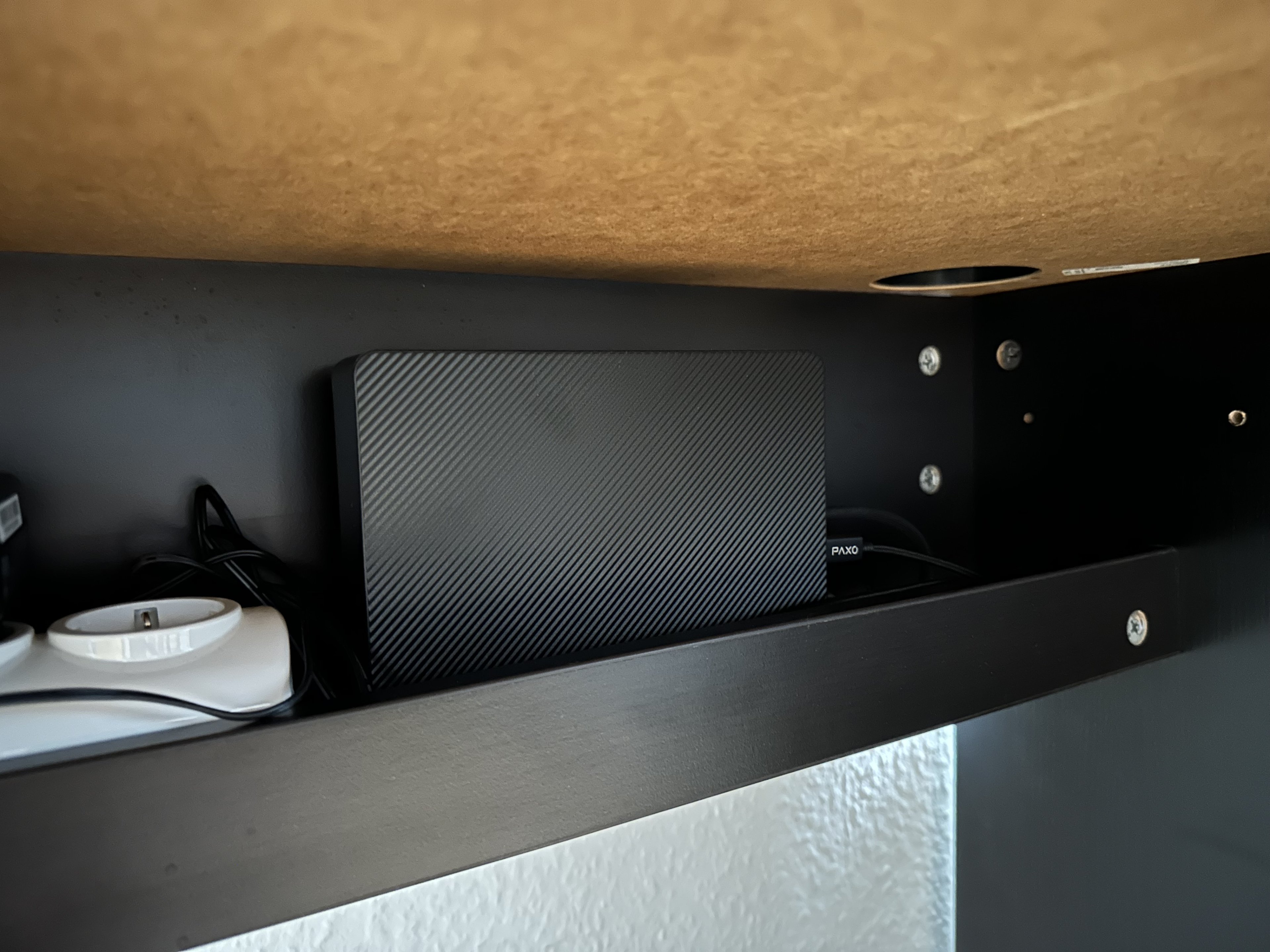

Schacht unter dem Schreibtisch, wo die Platte liegt:
Das Lautstärkeproblem während des Betriebs wird vermutlich durch den Resonanzraum des Schachts verstärkt. Es entstehen Vibrationen, Knattergeräusche und Fiepen. Kann man das unter den genannten Voraussetzungen mit einem anderen Gehäuse signifikant verbessern? Sonst würde ich einfach eine schmale Gummimatte in den Schacht lege und die Platte darauf. Ich habe auch überlegt die Platte für Geräuschdämmung mit Stoff ö.Ä. einzuwickeln, aber ich denke das tut der Wärmeentwicklung nicht so gut.
Während des Betriebs fährt die Platte ansonsten normal in den Ruhezustand, sobald sie nicht benutzt wird. Man hört sie also nur jede Stunde mal kurz, wenn sie ihr Backup macht.

Wenn Die die Platte im Betrieb zu laut ist, dann würde ggf. eine Unterlage für das Gehäuse doch für etwas Abhilfe sorgen, falls es durch die Resonanz des Gehäuses verursacht wird.

Wie ich das sehe haus gemacht da hilft das mit Akustik Matte aus dem Baumarkt damit das ruhiger wird.
Wenn das schräg hengende die HDD ist, Wobei die sollte entweder Grade stehe onder im Liegen oder Senkrecht auf der Längs seite so wie das da grade ist lebt die HDD nicht lange.
