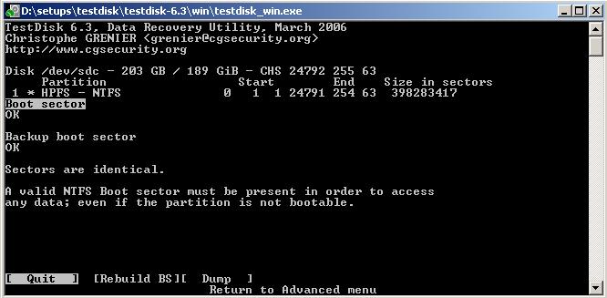

ich weiß dass das Thema schon oft hier steht, jedoch gibt es in solchen Sachen so viele verschiedene Fälle meiner Ansicht nach und ich bin mir nicht sicher, wie man in meinem Fall am besten vorgehen kann. Und wenn man eine "persönliche Beratung/Betreuung" nebenbei hat ist das immer besser, als selber auszuprobieren und evtl. mehr Schaden anzurichten. Somit fange ich einfach mal an das Problem zu schildern.

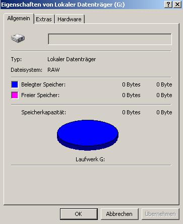

Also ich habe eine 200 GB Maxtor 6B200PO PATA als externe Festplatte. Alles fing an, als ich eine AVI Datei von der Festplatte in eine DVD umwandeln wollte. Was auch noch alles ohne Probleme ging, danach wollte ich den Ordner der erstellt wurde für DVD wieder löschen, dann ging es schon los, es kam die Fehlermeldung "Die Datei oder das Verzeichnis ist beschädigt und nicht lesbar." Dann versuchte ich auf andere Ordner zuzugreifen auf der Festplatte und es gingen manche und bei anderen kam die gleiche Fehlermeldung, obwohl diese Ordner schon länger drin sind. Somit dachte ich mir, ich starte die externe Festplatte mal neu und dann kam das Schlimmste, als ich wieder auf die Festplatte zugreifen wollte kommt gleich die Fehlermeldung "Die Datei oder das Verzeichnis ist beschädigt und nicht lesbar." Und was noch komisch ist, die Festplatte heisst nicht mehr wie vorher "Volume" sondern jetzt "Lokaler Datenträger". Dann habe ich die Festplatte aus dem externen Gehäuse genommen und direkt an den IDE Bus geklemmt, jedoch das gleiche Problem. Und was noch ist, es steht bei Eigenschaften
Dateisystem: "RAW"
Belegter Speicher: 0 Bytes
Freier Speicher: 0 Bytes
Speicherkapazität: 0 Bytes

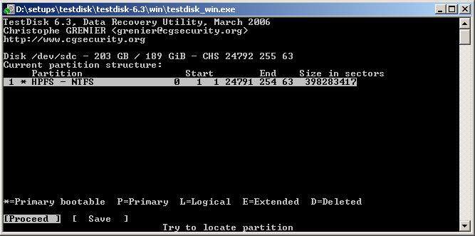

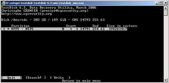

Die Festplatte an sich wird jedoch im Bios noch richtig erkannt und auch das Tool von Maxtor für Fehlersuche habe ich schon laufen lassen und die Festplatte hat alle Tests bestanden. Somit denke ich mal, dass es kein Hardwarefehler sein dürfte. Ich habe auch schon das Tool TestDisk geladen und ausprobiert, Ergebnisse füge ich mit Screens an. Ich habe auch mit TestDisk den MBR Code neu schreiben lassen und die Partitionsstruktur auch, jedoch hat auch das nichts geholfen. Ich habe dann mit Scavenger die Platte durchsuchen lassen und er meinte der Bootsektor wurde nicht gefunden also musste ich die lange Suche machen, wobei er die Daten auch gefunden hat, jedoch kann ich die nicht sichern, da ich keine so große Festplatte mehr hier habe und ich möchte auch auf keinen Fall die Daten verlieren. Lange Rede kurzer Sinn, so wie ich das hier nun schon seit einigen Stunden nachgelesen habe, kann es wohl fast nur an einem beschädigten Dateisystem liegen oder wie? Ich bin mir eben nicht sicher, vielleicht ist es doch was anderes und ich will auch nichts falsch machen. Sonst sind die Daten am Ende doch noch weg. Somit wäre ich euch für jede Hilfe dankbar, vielleicht weiß jemand wie man ein Dateisystem wieder repariert ohne dabei Daten auf der Festplatte zu verlieren, wenn es an dem sein sollte. Ansonsten bin ich offen für alles, wenn jemand mehr weiß. So zum Schluss noch ein paar Daten zu meinem PC.

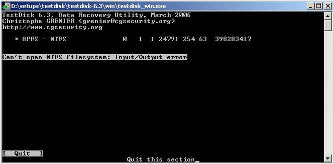

Es fehlen noch 2 Bilder und bei List Files, also "P" kommt dann das mit dem "Can't open NTFS Filesystem.

Setze mir mal in Testdisk den Screenshot nach der tieferen Suche [Search!] !
Habe ich leider nicht gesehen.
Geht darum um noch einen Fehler in der Partitionstabelle auszuschließen.
Ansonsten sieht es bei dir so aus das das Dateisystem beschädigt ist.
Da kann Testdisk dann leider nicht helfen.
In der Version 6.4 beta gibt es jetzt ein Feature Repair MFT im Menü Adavanced / Boot /, aber ich bin mit Festplattenutilities generell vorsichtig.
