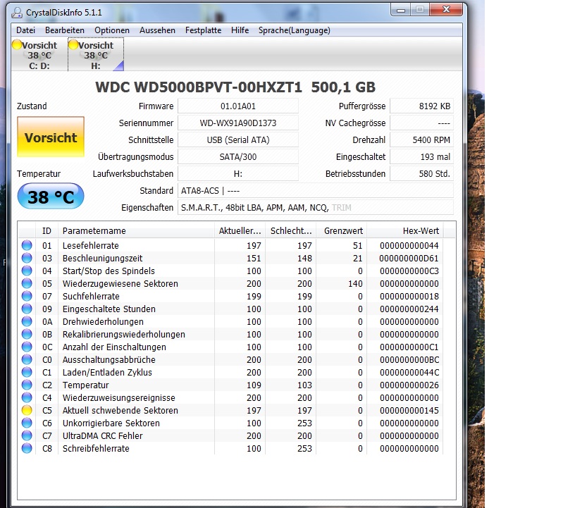

Poste bitte mal den Screen von CrystalDiskInfo, ziehe aber bitte das Fenster soweit auf, dass alle Attribute und auch die Hex-Werte vollständig sichtbar sind.
Also hab das Programm runtergeladen und auswerten lassen. Anbei der Screenshot.

Das sind aber eine Menge schwebender Sektoren und auch Deine interne HDD scheint ein Problem zu haben. Wenn versucht wird schwebende Sektoren zu lesen, dann dauert es i.d.R. eine Weile und je nachdem, ob es am Ende funktioniert, gibt es eine Fehlermeldung oder eben nicht.
Lese mal mehr über die Bedienung von Testdisk, kaufe Dir eine neue externe HDD auf die Du die Daten retten kannst, kopiere was noch zu retten ist und formatiere die Disk dann, aber nicht schnell sondern voll. Wenn diese schwebenden Sektoren neu beschrieben werden, dann verschwinden sie entweder, wenn die Disk den neu geschriebenen Inhalt danach fehlerfrei lesen kann oder sie werden durch Reservesektoren ersetzt.

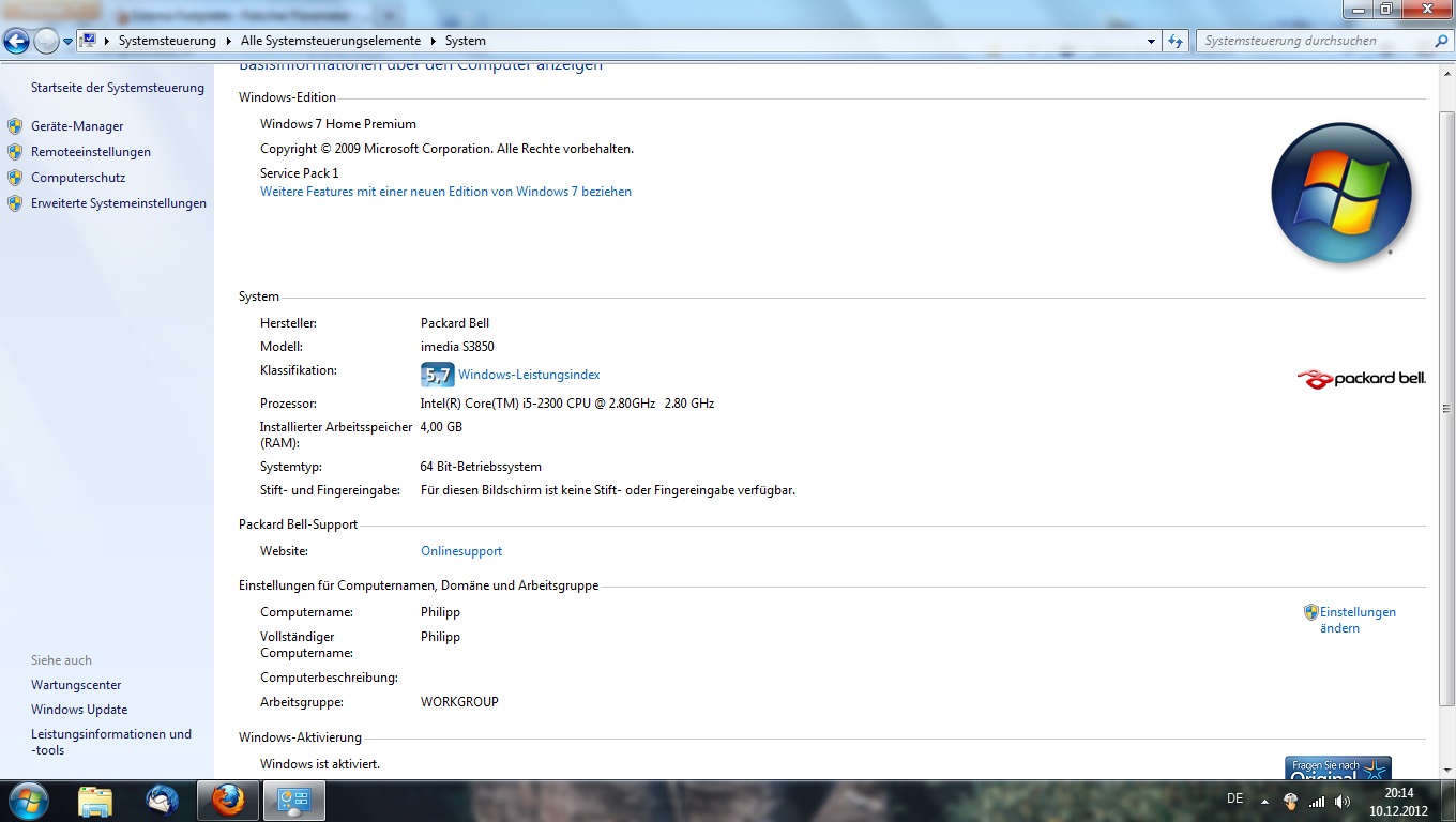

Also ich habe das gestartet wie schon beschrieben und bestimmt 3 stunden laufen lassen und als ich wieder kam, hatte sich immer noch nichts getan. Was kann das sein? Anbei meine PC daten im screenshot.

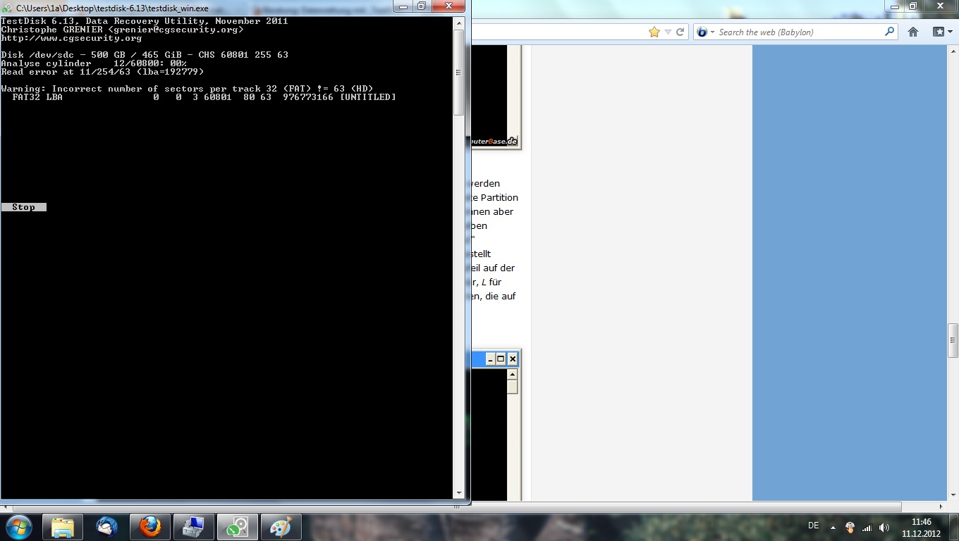

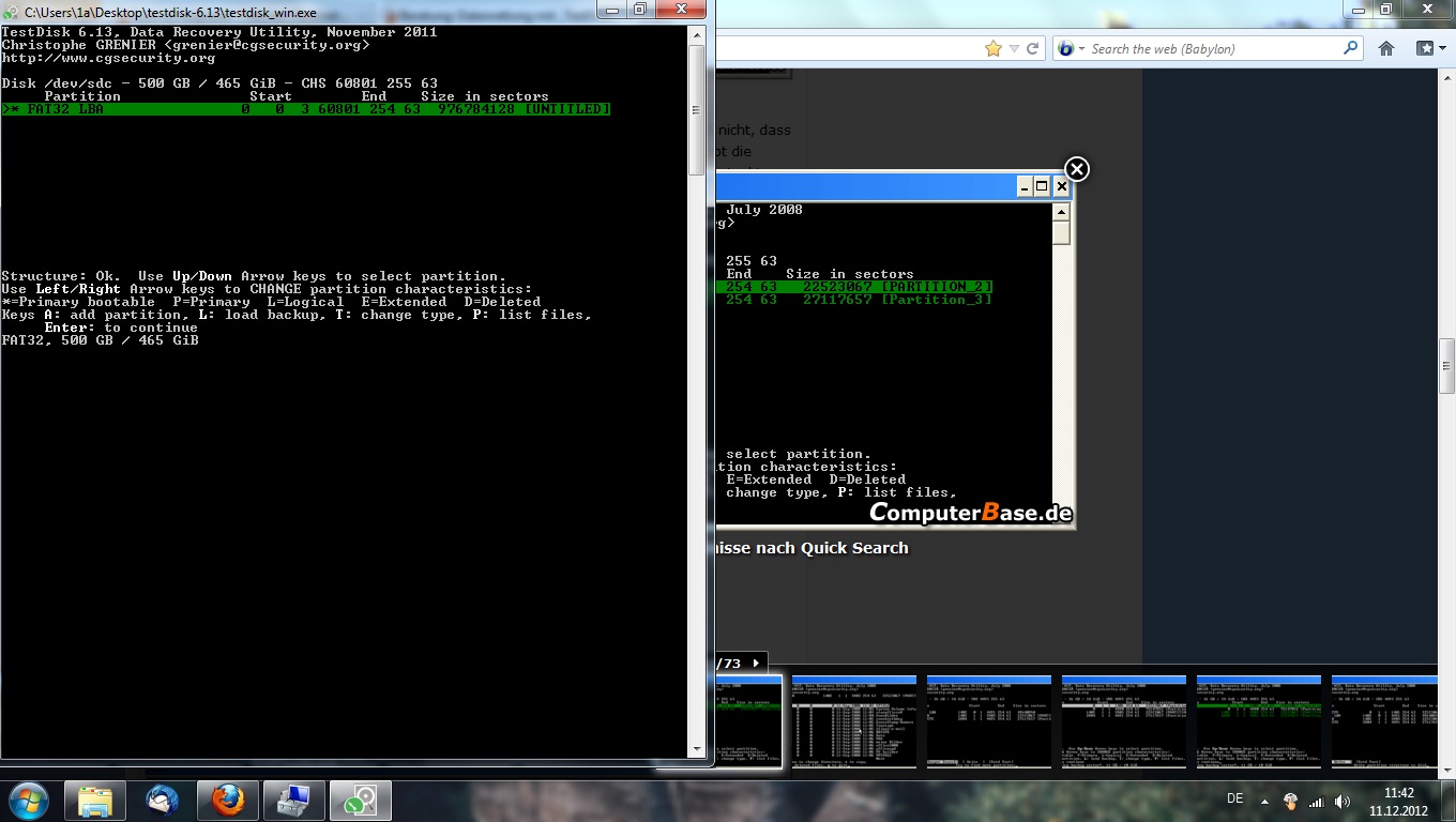

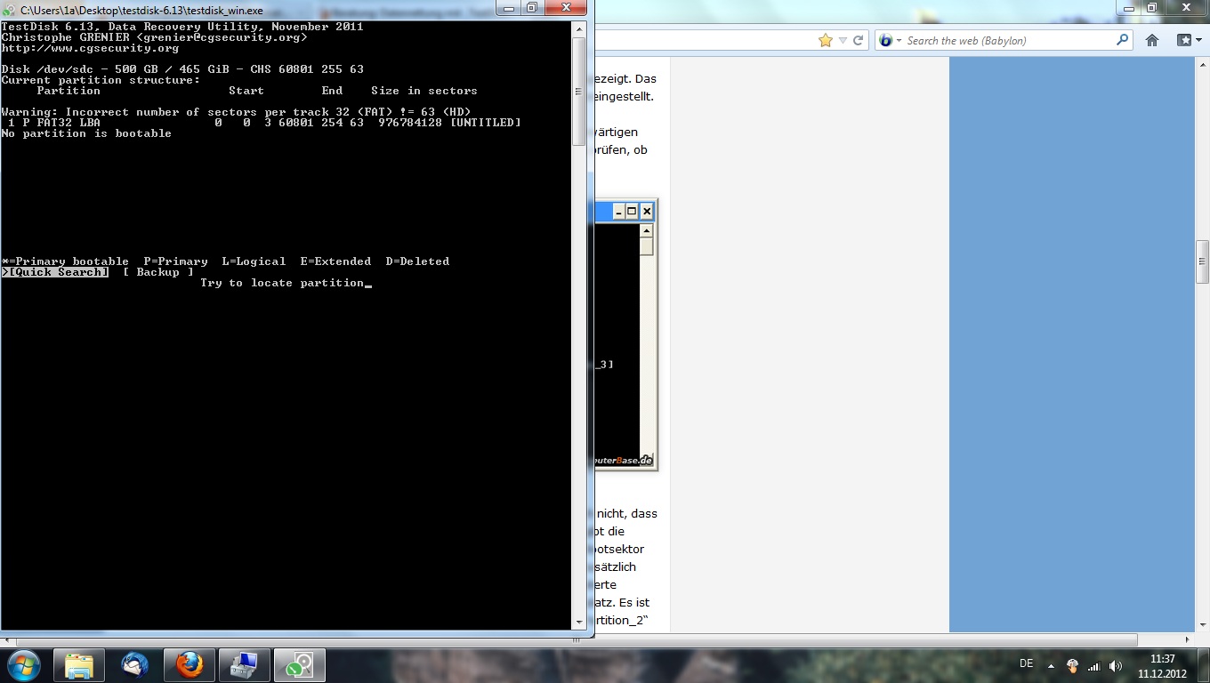

Also hier schonmal ein zwischenstand. Das meldet das Programm. Ich fahre der Anleitung mal fort.
Also hier noch weitere Meldunge. Und was bedeutet das genau, dass der dir die externe Festplatte als UNTITLED anzeigt. Bei deaper search kriege ich im Bild die angezeigte Fehlermeldung. Was soll ich jetzt machen?
