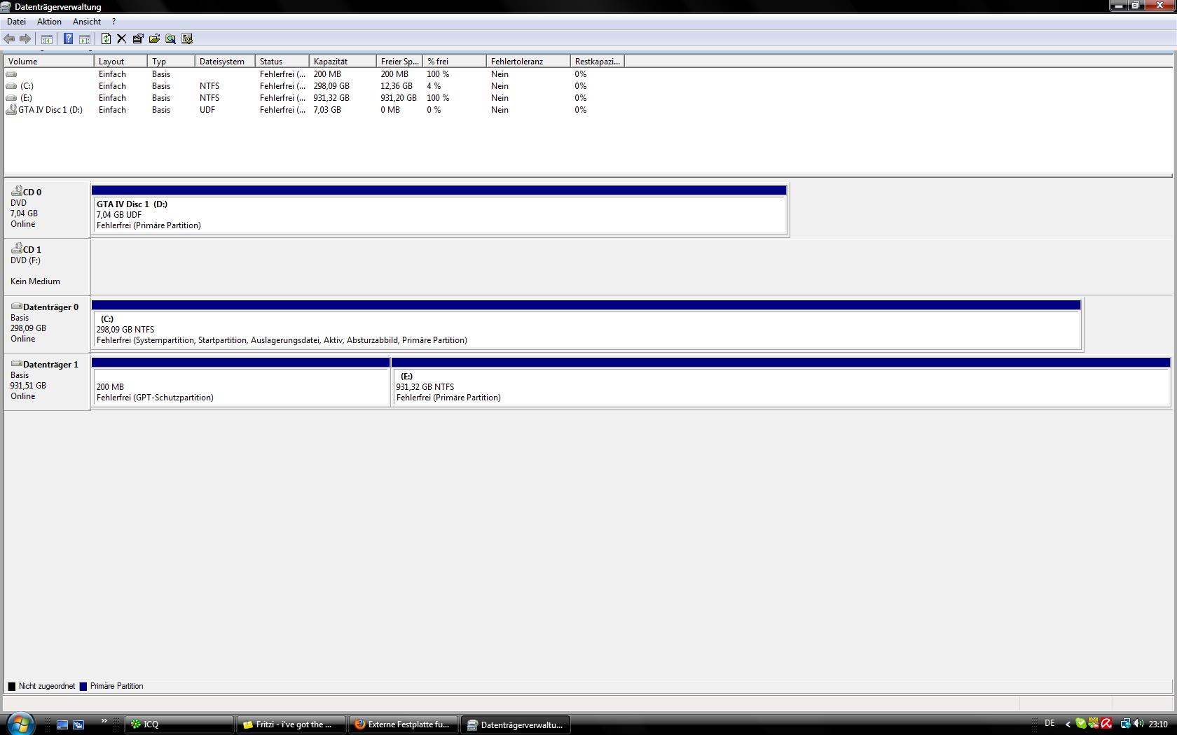

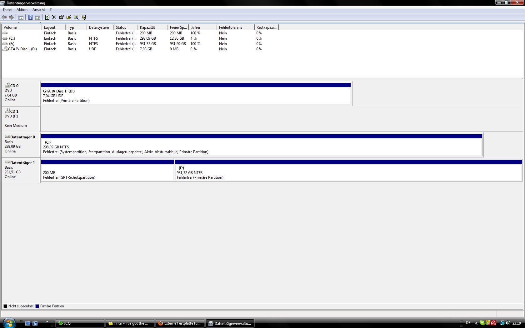

Da die Disk (die externe) am Mac eingerichtet wurde, ist sie jetzt sicher vom Typ her als GPT und nicht als Basis-Datenträger eingestellt. Windows braucht derzeit aber einen Basis-Datenträger um davon starten zu können. Poste mal ein Bild der Datenträgerverwaltung, mit allen beteiligten Festplatten.

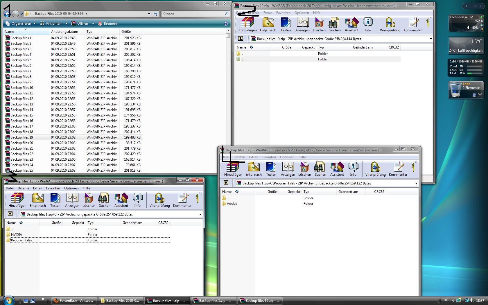

ich habe gerade außerdem gemerkt, dass die dateien auf meiner externen festplatte jetzt in winrar-ordner sind O.o

PS: was sagt dir die Datenträgerverwaltung jetzt was du wissen willst?^^
Das Bild sagt mir, dass Du mit der Disk so nicht weiter kommst, in Deinem Vorhaben davon problemlos den PC zu starten. Auf der Disk befindet sich eine GPT-Schutzpartition und die muss weg. Bewerkstelligen kannst Du es mit dem Tool Diskpart, es ist das Commandlinetool, was hinter der Datenträgerverwaltung steckt (letzteres ist nur ein GUI was als Frontend ein teil der Möglichkeiten bietet). Dies Tool ist nicht ganz ungefährlich, wenn man es nicht beherrscht, denn hier muss die zu bearbeitende Festplatte mittels select Kommando erst ausgewählt werden. Nach dem Start via

sollte Dir die Partitionierungsinformationen inkl. der GPT-Schutzpartition anzeigen

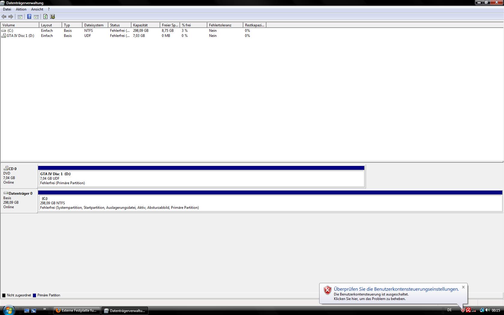

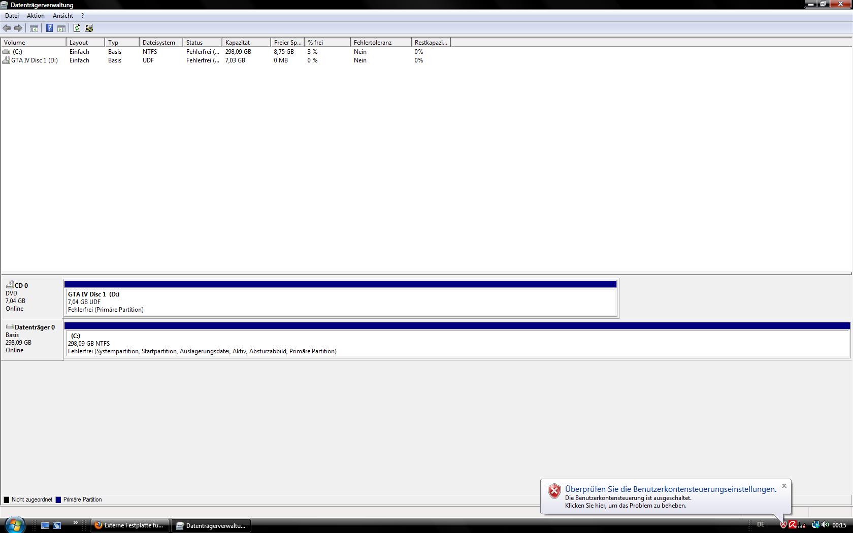

Die Datenträgerverwaltung sieht folgendermaßen aus:
