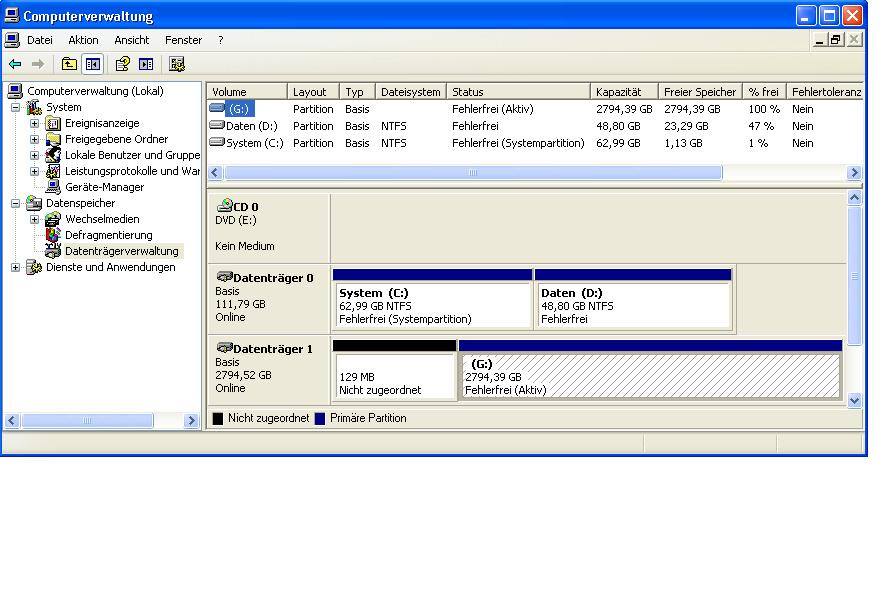

Wie sieht denn die Datenträgerverwaltung aus? Da muss die Platte doch stehen.Vielleicht fehlt ihr nur ein Laufwerksbuchstabe?
Stell mal ein Bild hier rein.
Hier der Screenshot der Datenträgerverwaltung:
Es geht um G? Die Platte hat kein Dateisystem, jedenfalls behauptet Windows das. Damit kann das OS auch nix damit anfangen.
Entweder wurde es zerstört oder die PS3 hat etwas eigenes daraus gemacht, ich kenne keine PS3.
Daten sichern und die Festlatte formatieren.
