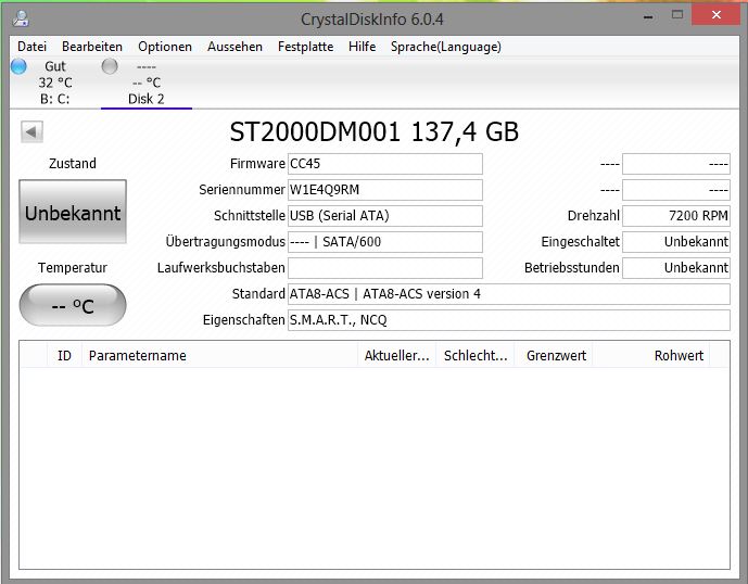

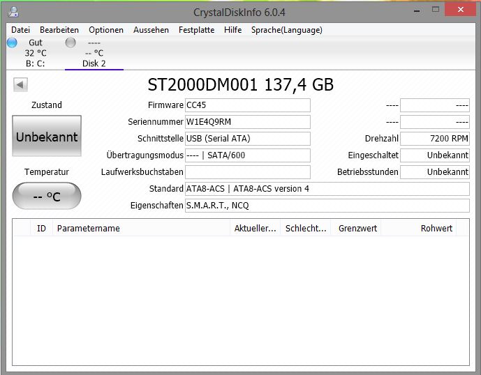

Lass mal CrytalDiskInfo laufen und poste die Werte.
Das klingt nicht gut, hoffentlich hast Du ein Backup. Wenn Sie erkannt wird, dann poste bitte mal den Screen von CrystalDiskInfo, ziehe aber bitte das Fenster soweit auf, dass alle Attribute und auch die Hex-Werte bzw. Rohwerte vollständig sichtbar sind. CDI kannst Du vorher starten und dann F6 drücken, sobald die Platten eingesteckt wird und der ersten Ton kommt.
Laufwerkbuchstabe wird keiner zugewiesen.
CrystalDiskInfo erkennt zwar dass da eine Festplatte steckt, erkennt auch wieviel Speicher noch frei ist aber gibt sonst keine Werte an.

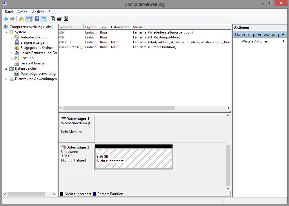

Dann weise mal der Platte in der Systemsteuerung (Windows) einen Laufwerksbuchstaben zu.
Und dann das Ganze bitte nochmal.
Ich nehme mal an du meinst das zuweißen des Laufwerksbuchstaben in der Datenträgerverwaltung, das ist jedoch nicht möglich.
Komischerweise steht hier auch dass die Festplatte 3,86GB Speicher hat, obwohl es eig. eine 2TB Platte ist.
Das ist jedoch auf jeden Fall der richtige Datenträger, da er in der Datenträgerverwaltung nicht mehr angezeigt wird sobald ich die festplatte ausstecke.
Die Kapazitätsangabe der Platte im Screen von CDI stimmt nicht, das ist doch keine 137GB sondern eine 2TB Platte und die Angaben in der Datenträgerverwaltung ist gleich noch mal anders.
Wenn Du nicht gerade das Gehäuse ausgetauscht und ein uraltes Gehäuse zum Testen genommen hast oder auf eine gefakte China-USB Platte reingefallen bist, die nun erstmals über die Grenze der eigentlichen Kapazität beschrieben wurde, dann liegt da ein schwerer Schaden vor. Wie voll war die Platte und müssen die Daten gerettet werden? Wo wurde sie gekauft und ist sie womöglich runtergefallen?
Ja ist eine 2TB Platte, aber es müssten noch ca. 137GB frei sein, also gibt der wahrscheinlich komnischerweise hier an wieviel Kapazität noch frei ist.
