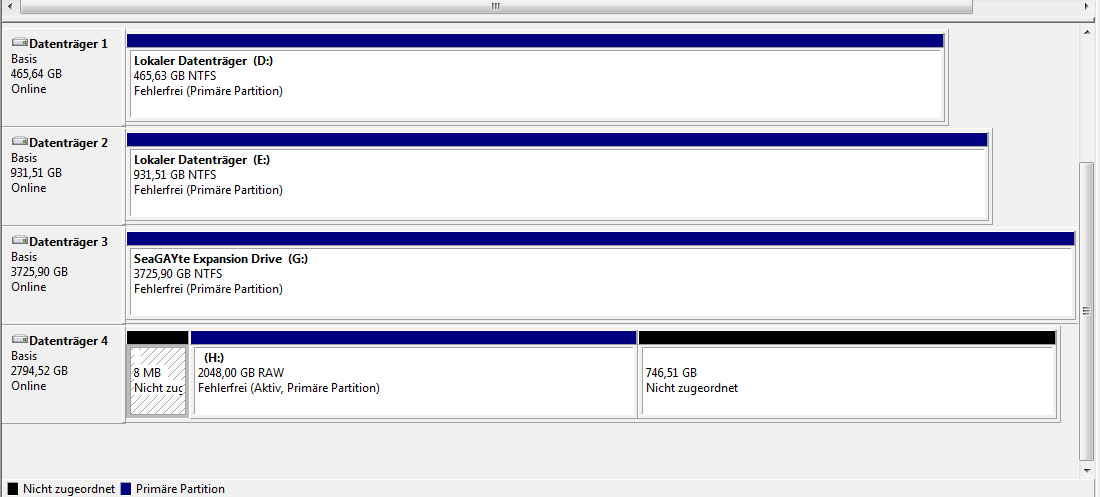

Wie groß ist der Bereich, der unter Windows 7 als RAW angezeigt wird? Rund 349 GB? Mach am besten mal ein Screenshot von der Datenträgerverwaltung. Benutze dazu das Snipping-Tool von Windows und lade das Bild dann hier über die Forenfunktion hoch.

Habe es hoch geladen. Da sieht man es. Temporär eine 4TB besorgt und konnte mit Testdisk scheinbar alle Dateien rüberkopieren. Es kam aber noch zusätzlicher Kram (Restore folder, *.identifiers, thumb.dbs..). Würde dennoch gerne die 3TB fixen ohen zu formatieren. Bin nicht sicher, dass alles unbeschädigt rüber kam.

Hast du die Platte denn jemals unter Windows XP nutzen können oder hast du das mit XP erst probiert, als es dieses Problem gab? Sah die Partitionsaufteilung in der Datenträgerverwaltung anders aus bevor du mit Testdisk herumgespielt hast? Schau dir die Daten an, die du gerettet hast. Überprüfe ob sie in Ordnung sind. Wenn es so ist, wie ich befürchte, ist da keine einzige Datei dabei, die unbeschädigt ist (außer vielleicht Dateien, die kleiner als 512 Bytes sind). Sollte es anders sein, liege ich mit meiner Vermutung daneben.
Öffne bitte mal die Eingabeaufforderung und gib folgenden Befehl ein: wmic diskdrive get bytespersector,model (exakt so eingeben!)
Berichte was bei der externen Platte als Ergebnis angezeigt wird oder erstelle erneut einen Screenshot.

Also bei der Platte wird wie bei allem anderen Platten 512Bytes gezeigt.
