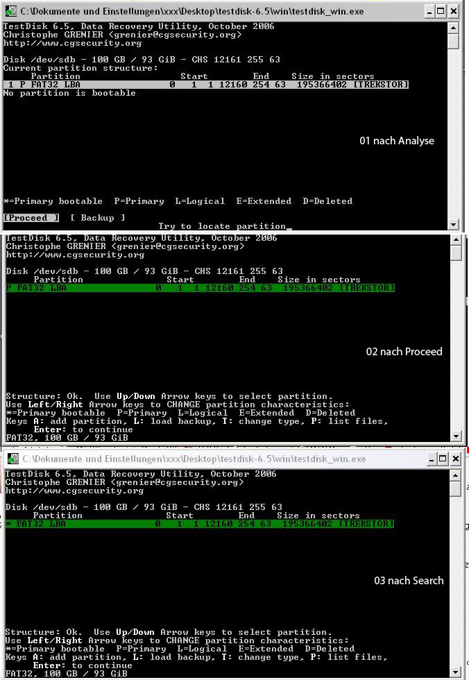

Informationen durch die Software 'TestDisk 6.5' unter Windows:
1. Festplatte wird gefunden
2. Bootsektoren sind OK
3. die Verzeichnisstruktur ist OK und sichtbar
4. mit 'p' kann ich durch die Verzeichnisse wandern; Daten werden angezeigt, es gibt keine Fehlermeldung
Hier Screenshots aus TestDisk:
Gerade war die Platte kurz sichtbar. Zugriff dauert ewig bzw. ist wieder zusammengebrochen.

Partitionsstruktur, Bootsektor usw. sind in Ordnung.
Es gibt in Testdisk nichts zu reparieren.
