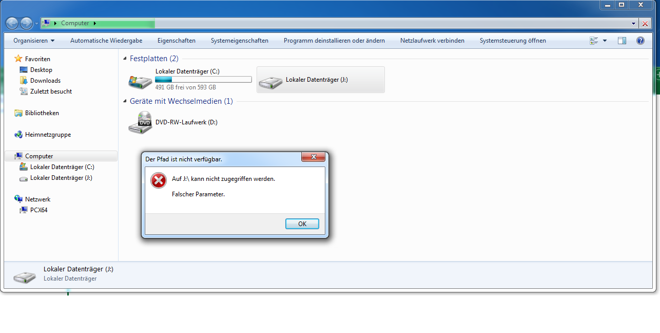

ich kann meine Festplatte nicht lesen!
Es handelt sich um eine 1GB WD Festplatte.
Unter Windows wird folgende Meldung angezeigt:
Auf J:\ kann nicht zugegriffen werden.
Falscher Parameter.

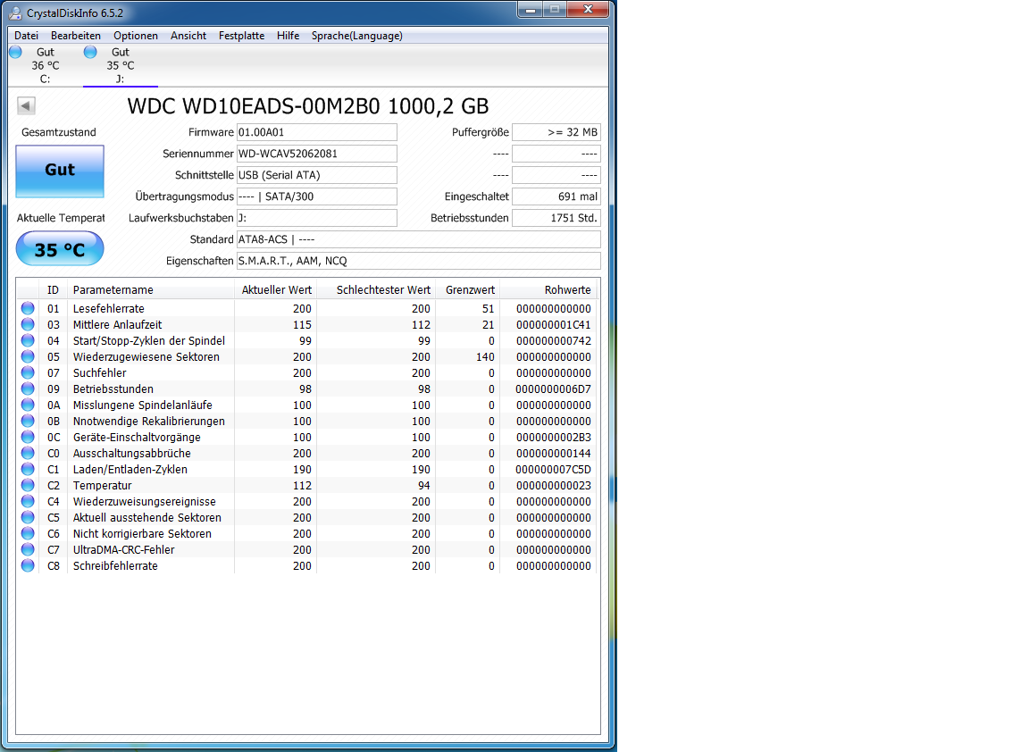

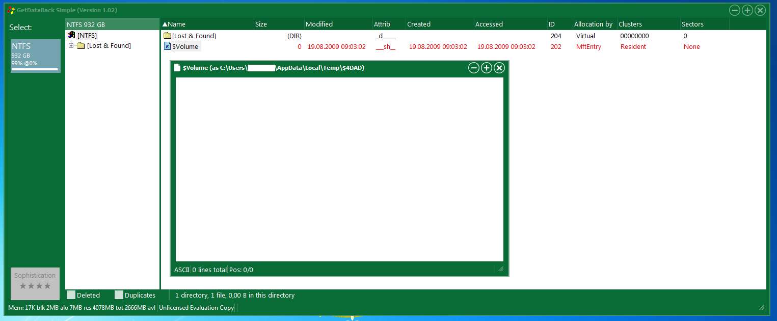

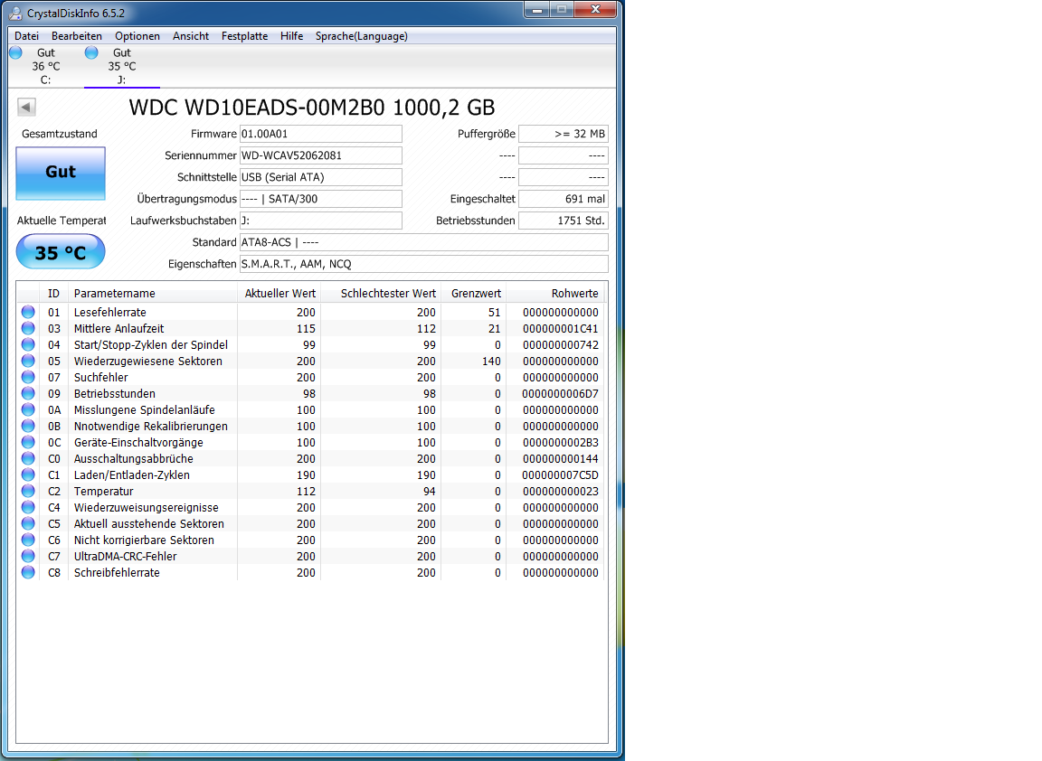

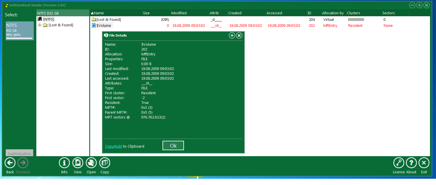

Mit CrystalDiskInof habe ich die Festplatte untersucht, Bilder hinzugefügt.

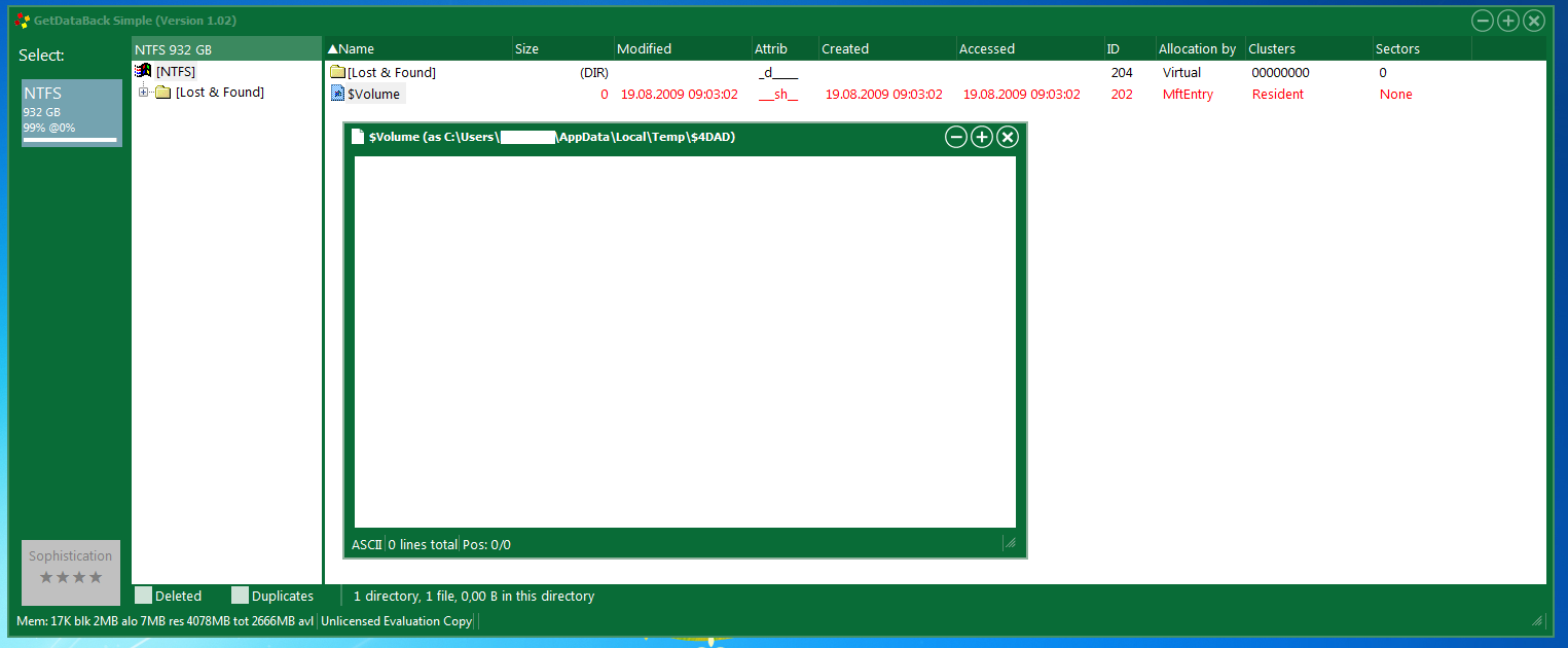

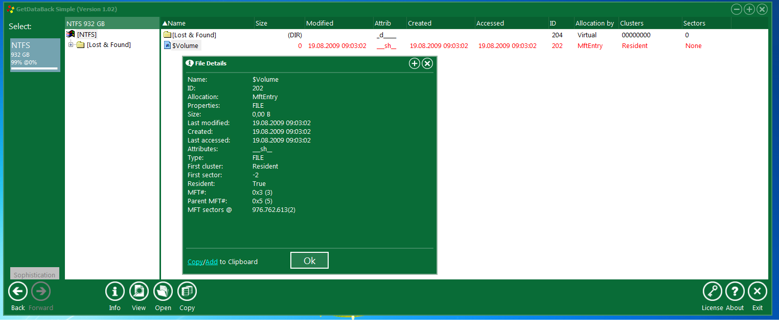

Ebenfalls mit GetDataBack Simply 1.02, Bilder auch hinzu gefügt.
GetDataBack kann das Laufwerk anscheint lesen, aber auf die Daten kann ich nicht zu greifen.
An dieser Stelle eine Frage zu GetDataBack, muss ich eine kostenpflichtige Version verwenden, dh. GetDataBack kaufen?
oder kann ich die Daten auch mit der kostenfrei Version retten?

kannst du sie aus dem gehaeuse ausbauen? vlt ist der usb-controller hops gegangen. die smart-werte sind naemlich in ordnung

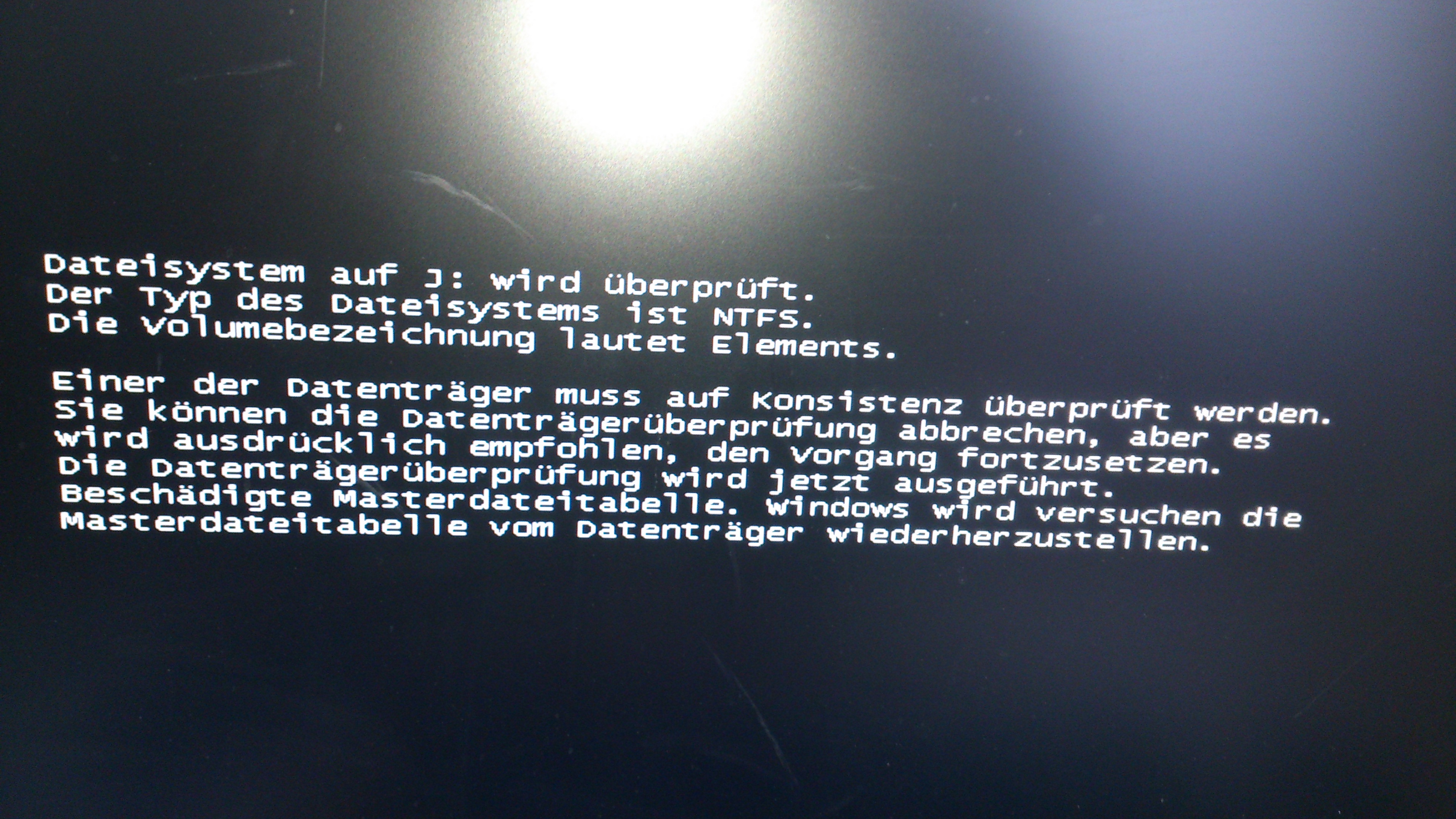

Also habe die Festplatte aus dem Gehäuse ausgebaut und an meine Motherboard des Desktop PCs angeschlossen, nach dem Einschalten wurde Meldung ( auf dem Anhangbild DSC_0016.JPG ) angezeigt.
Diese Meldung wurde etwas über 4 Stunden angezeigt, dann ist Windows 7 hoch gefahren.
Und nach dem Ankliken des J Laufwerks wurde wider die Meldung:
Falscher Parameter.
angezeigt.
Der Zustand ist besten, daran liegt es nicht.
Nein, die kostenlose Version kann keine Daten retten, aber Testdisk ist kostenlos und kann auch Daten retten, ob es das auch in diesem Fall kann, ist aber nicht sicher. Mal schafft es ein Programm, mal ein anderes.
Nachdem die HDD nun ausgebaut ist, probiere ob GetDataBack immer noch die Dateien findet, wenn nicht, baue sie zurück in ihr Gehäuse, dann kommst Du ohne nicht an die Daten!
