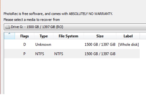

Habe die Festplatte in Photorec geöffnet, welches muss ich denn starten? :freak:
Letzteres würde ich sagen, weil das Programm da eine NTFS Formatierung erkennt, was bei der anderen nicht der Fall ist.
