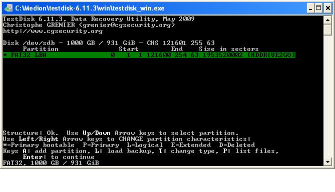

Ich habe bis jetzt nur ein screenshot vom quicksearch weil die deepersearch immer noch läuft. Sie braucht Stunden, weil immer wieder ein read error auftaucht.

Beim Deepersearch bekam ich das Gleiche Screenshot als beim Quicksearch - oder habe ich etwas falsch gemacht?
Ich habe versucht ein Teil der Dateien zu kopieren, aber ich bekam Verzeichnisse ohne Inhalt. Danach habe ich noch versucht eine einzige Datei zu kopieren, aber auch die war ohne Inhalt. Ich befürchte mittlerweile, dass das Dateisystem Defekt ist, oder habe ich etwas falsch gemacht?
Gibt es dann noch Möglichkeiten die Dateien zurück zu bekommen?
