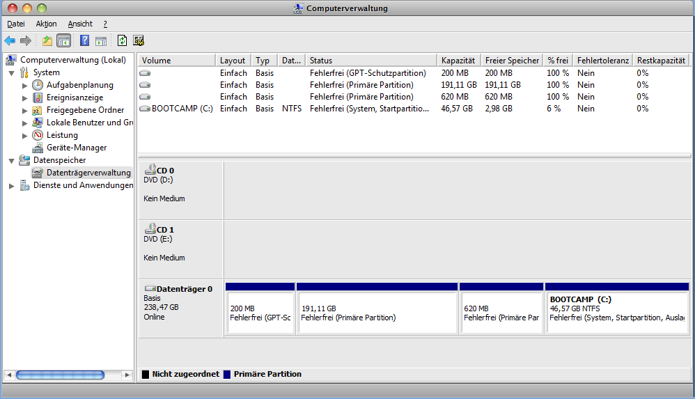

Was zeigt denn Deine Datenträgerverwaltung an, nachdem Du die externe Platte ohne Hub angeschlossen hast; poste doch mal einen Screenshot.
@Toby-ch, de la Cruz: Mit Hub sind die log-Einträge wie üblich, "ganz normal". Erkennen, mounten etc. Ohne Hub tut sich gar nichts. Keine Meldung. Dasselbe gilt für die Datenträgerverwaltung und das Festplattendienstprogramm(Mac).
@Holt: Die Festplatte hat vor Benutzung des Hubs einwandfrei funktioniert. Ich glaube kaum, dass der Hub den Controller in der Festplatte updated oder sowas :-)
Poste trotzdem mal einen Screenshot der Datenträgerverwaltung nach Anschluss der Platte ohne Hub ! Vielleicht übersiehst Du da etwas ! Viele Augen seher besser als nur zwei !
Da steht genau gar nichts drin. Auch log-Einträge gibt's ohne Hub keine.
