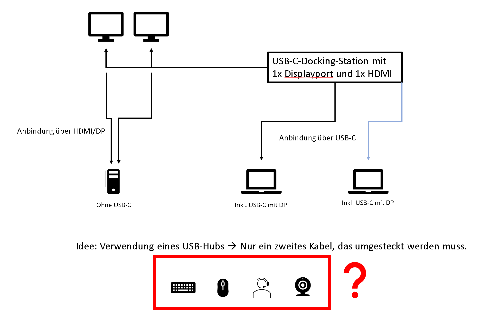

Vielleicht erzählst du uns mal, wie dein gesamtes Setup aussieht, damit man dir helfen kann.
Ich habe einmal mein Setup visualisiert. Ich möchte möglichst wenig Arbeit haben, zwischen meinen drei Systemen umzuschalten. Ich möchte aber die gleiche Peripherie verwenden. Deswegen halte ich zusätzlich zur Docking Station einen Hub für am sinnvollsten. Das Problem ist leider auch, dass mein PC keinen USB-C-Anschluss hat.
Tritt das Problem mit allen Endgeräten auf oder nur bei manchen? Desktop, Notebook 1, Notebook 2? Wobei die Notebooks ja am Dock hängen und sich eigentlich gleich verhalten sollten. Bei den Notebooks den Hub mal direkt angeschlossen, falls es am Dock auch auftritt?
