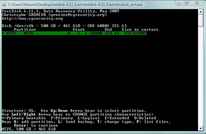

Guten Tag,
Ich habe das Problem, dass ich beim Formatieren, ausversehen die Partition auf meiner externen gelöscht habe, sie aber nicht formatiert, dort sind meine sicherungsdaten. Bei der internen wurde auch die Partition gelöscht, also kommt es glaub ich auf das gleiche.
Eine 500GB Hitachi 5K500 oder so
Ich habe mit Testdisk bereits paar schritte ausgeführt, und habe auch paar bilder dazu, aber beim "dateien anzeigen" schritt kommt ein fehler... weiß jemand wie ich weiter vorgehen soll?
(Ich vermute mal Fiona kann mir weiter helfen, da die sich so gut auskennt ^^)
Quick search:
quick-jpg.225697
Deeper search:
deep-jpg.225698

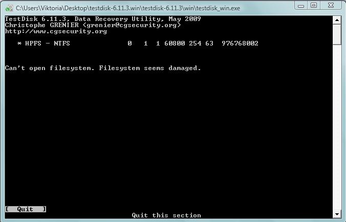

Fehler bei Inhalt:
failure-jpg.225699

Nur gelöscht?
Bei dir wird das Dateisystem als beschädigt angezeigt.
Führe im Fall auch die tiefere Suche Deeper Search aus.

so ich hab die deeper search nochmal laufen lassen, aber es kommt genau das gleiche, auch wenn ich P drücke kommt der gleiche fehler... musste ich am anfang schon Intel auswählen? oder lieber none?
danke im vorraus
Normal wird ein Dateisystem nur durch löschen einer Partition nicht beschädigt.
Daher ist es unklar warum du die Fehlermeldung erhältst das dein Dateisystem beschädigt ist.
Bei einem beschädigten Dateisystem ist sichere Alternative Datenrettungssoftware.
Deine Partition wird ja nach Intel MBR angezeigt.
Darum weiß ich nicht was Partition table type None bringen sollte?
Setze mir mal einen Screen nach Analyse von deiner gegenwärtigen Partitionsstruktur (current partition structur).
Will sehen ob deine Partition noch in der Partitionstabelle angezeigt wird.
Nach löschen sollte da ja keine mehr vorhanden sein.
Geht darum ob eine Diagnose des Bootsektors zu überlegen.
Dazu sollte aber die Partition in der Partitionstabelle vorhanden sein.

Partitionstabelle ist leer.
Wegen deiner Fehlermeldung und Betreff Dateisystem, prüfe es nochmal mit der Version 6.12 gegen.
Unter Vista mit Rechtsklick und als Adminsistrator ausführen.
Teile mal mit, ob du dann bei deiner Partition immer noch die Fehlermeldung erhältst.
