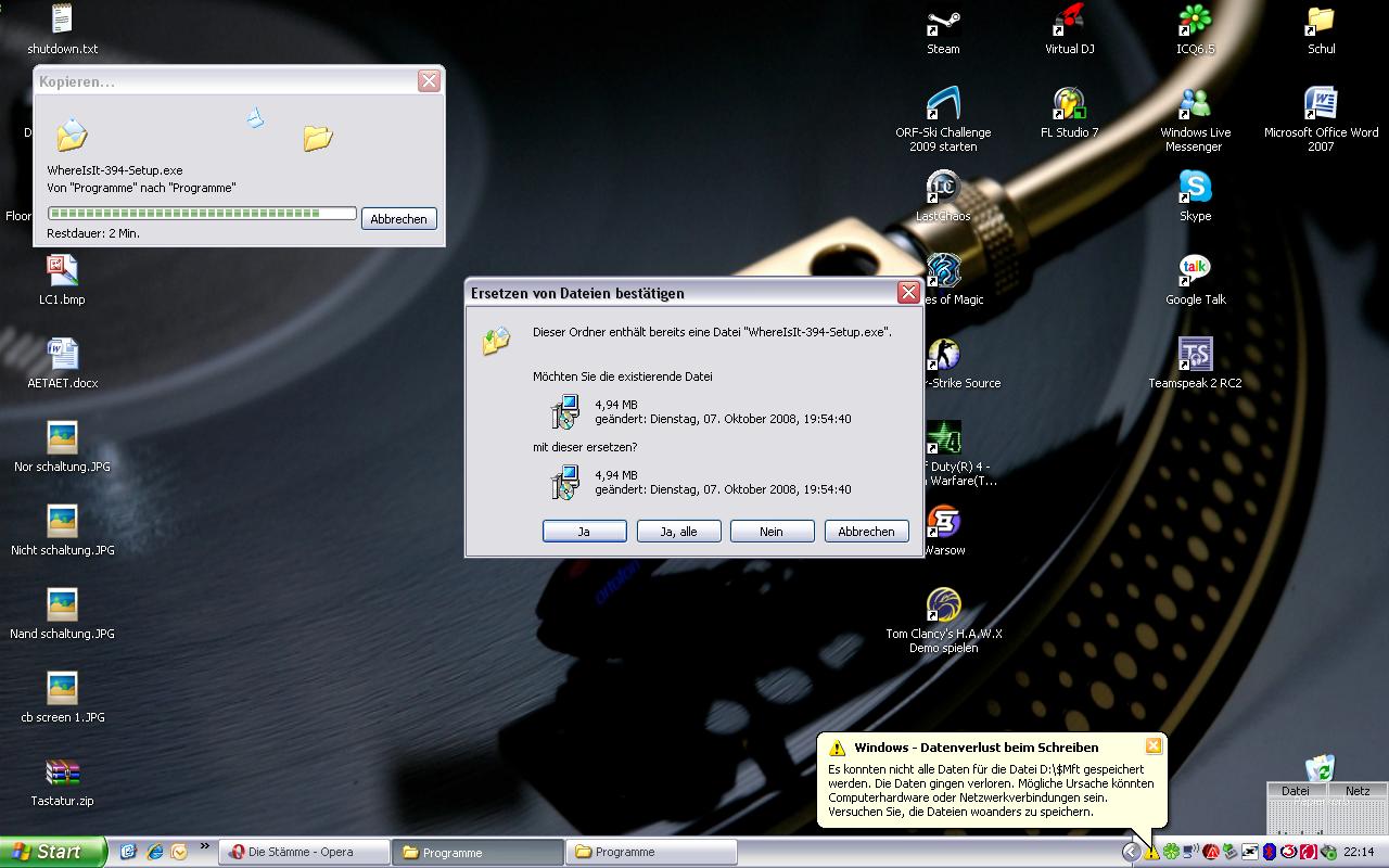

Wie der Titel schon sagt hat meine festplatte ein Problem Dateien zu speichern anfangs geht es ganz normal mittendrin dann schreibt er das:(Anhang)
Sie ist auf NTFS formatiert.
Es gibt eine Funktion wo man fehler beheben kann die sagt konnte nicht beendet werden
TuneUp2009 zeigt auch ein Problem an kann es aber nicht beheben :(

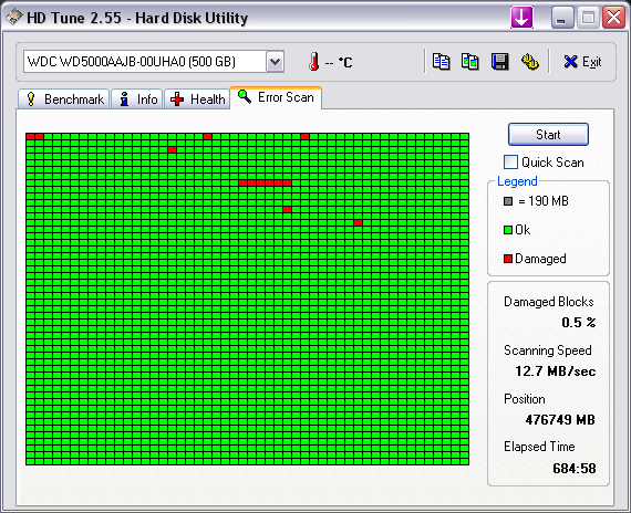

1.) HD-Tune Screens posten (S.M.A.R.T. und Error-Scan) wäre hilfreich...
2.) Schon eine Neuformatierung probiert?

Neu formatieren ist so das Problem also habe keine andere Festplatte wo ich die daten derwiel zwischenspeichern kann :(
Bei meinen vater am Pc geht es ohne Probleme sagt er

so habe nun den hd tune error test fertig ist im anhang
brauchst du noch einen screen von irgendeinen test?

Schaut nicht besonders gut aus...
Der Screen von dem "Health"_Reiter wäre noch sinnvoll.

Bitte die Platte mal direkt an die Hauptplatine dranhängen, und dann die 1. Seite von HD Tune veröffentlichen.
Würde mich nicht wundern, wenn S.M.A.R.T. hier bald von selbst Alarm schlägt.
direkt an die hauptplatine wie?
sorry aba das weis ich jz wirklich nicht und die erste seite meinst diesen benchmark oder wie?
