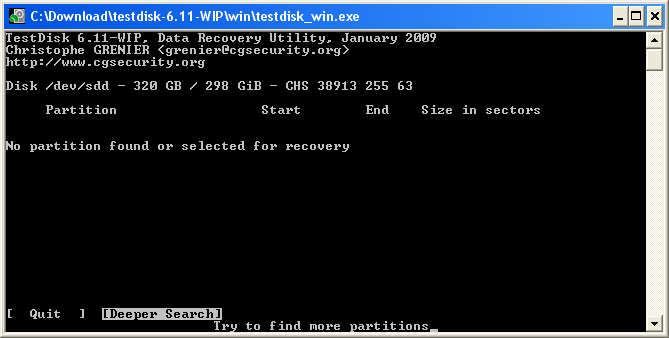

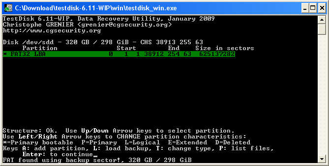

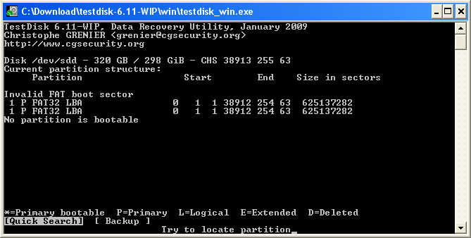

habe ebenfalls ein Problem mit meiner externen Festplatte. Ist mir auch runtergefallen. Danach hat es eigentlich so ausgesehen ob nichts wäre. Heute morgen als ich die Platte an einen anderen PC anschloss wurde die Platte zwar wieder gefunden aber ich kann nicht mehr darauf zugreifen. Die Platte sei nicht formatiert und ich wurde gefragt, ob ich dieses tun will...
Habe nun Testdisk 6.11 beta installiert und von Windows aus gestartet. Der Quick Search ist sauber durchgelaufen. Bei Deeper Search ist auch noch alles ok. Wenn ich dann aber P eingebe bricht das Programm ab.

Bestätige mal in Testdisk durch, bis du das Menü Analyse siehst.
Bestätige aber nicht bei Analyse sondern bei Advanced!
Bestätige bei Boot und gehe auf Rebuild BS.
Hinterher zeigt Testdisk dir das Ergebnis an.
Wenn Testdisk zu lange sucht (mehr als einige Minuten, teile es mit.
Hinterher solltest du das Menü List sehen.
Gehe mal da drauf und teile mit, ob deine Daten oder wieder eine Meldung angezeigt wird.
Gehe dort erstmal nicht auf das Menü Write, um keine Änderungen vorzunehmen.
Wenn Daten agezeigt werden sollten, kopiere sie.
