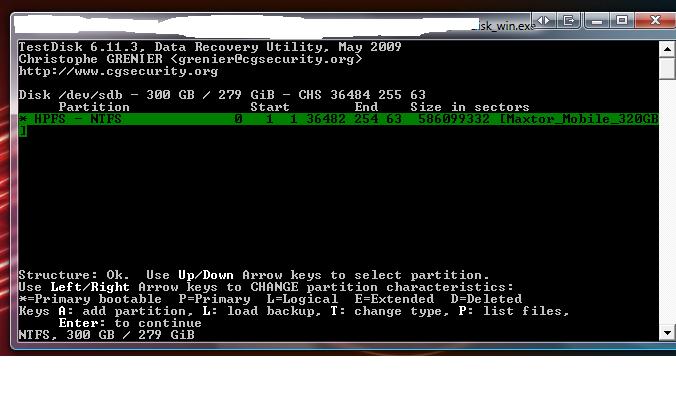

Also, das verwunderliche ist, das testdisk meine festplatte erkennt - sogar mit richtigem namen, richtiger größe usw.
Die Daten kann ich auch alle wiederherstellen.
Das ist aber ne lausige Arbeit ... :rolleyes:
Als ich die Platte überprüft hab, wurde keine Partition gefunden. Ich lass grad ne neue erstellen ... mal gucken, obs hilft.
Aber danke für die Hilfe.

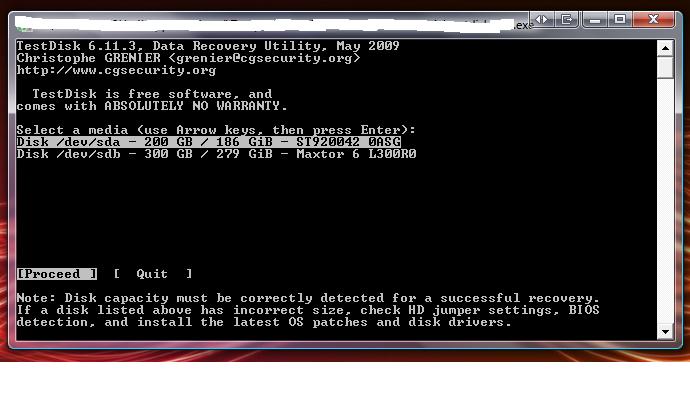

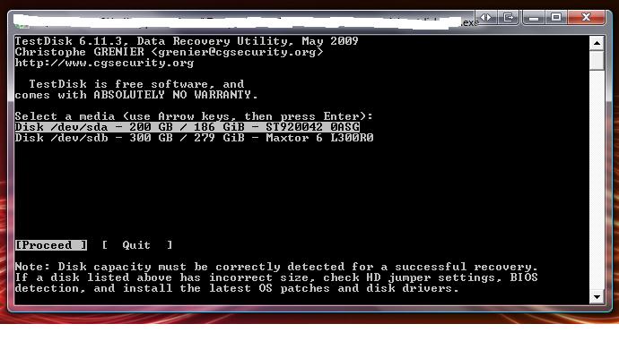

Ich brauch in Testdisk zumindest einen Screen nach Analyse und Quick Search.
Viele Grüße
Fiona

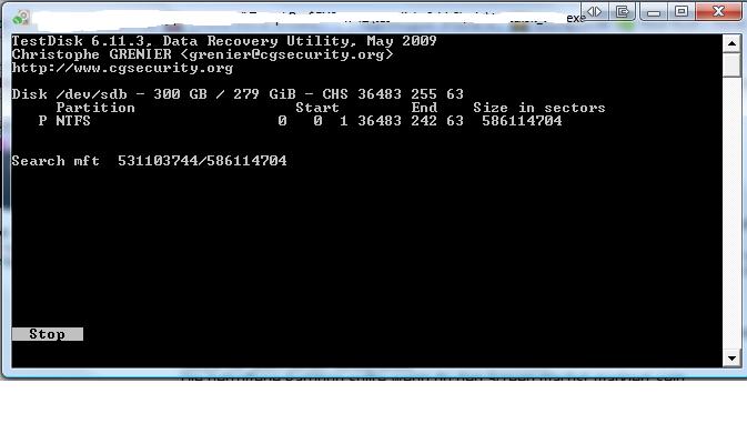

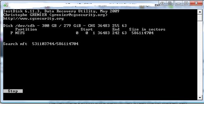

öhm .. okay ... nu is zu spät :freak:
nächster screen kommt gleich
okay, jetzt kommen die screenshots ...
wenn du hilfe weißt, dann schreib es bitte ausführlich auf ...
ich stell mich da gerne ein wenig doof an ..... ;):cool_alt::p:freak:

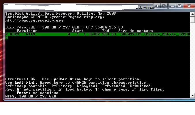

Ich brauche dein Screen nach Analyse von deiner Partitionstabelle (current partition structur), um zu sehen, ob es bei dir was zu reparieren gibt.
Auch markiere mal deine Partition (auf deinem Bild grün angezeigt) und drücke p ob deine Daten oder eine Fehlermeldung angezeigt wird?
Teilke es mit.
