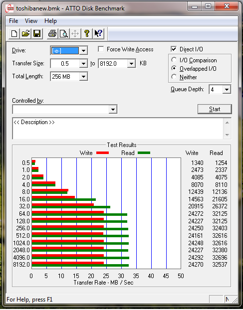

Ich hab den unnützen Kram mal entfernt. Der Atto bench zeigt ganz eindeutig das hier eine USB 2.0 Aushandlung stattfindet. (Um die 30MB/s).
Das hat weder was mit der Formatierung noch eSata oder der Steckkarte zu tun. Wen man zu einem Thema nichts beizutragen hat, hat man doch bitte auch nix zu posten. Es ist absolut Kontraproduktiv hier die Fragestellung noch mit unnützem Blödsinn zu torpedieren.

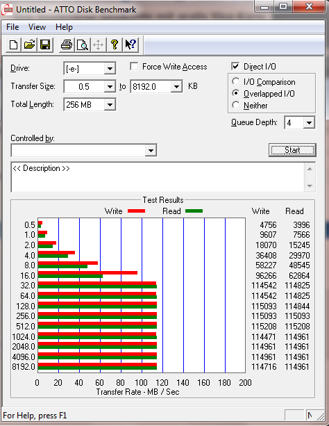

Vielen Dank Humptidumpti für die Tipps!
Gleich der erste hat zum Erfolg geführt! :)
Dass das Gerät im USB 2 Modus gearbeitet hat, hätte ich auch daran erkennen können das
die LED am Gehäuse weiß geleuchtet hat. Jetzt leuchtet sie nämlich blau (USB 3.0)
