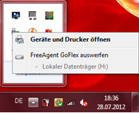

(1) Folgendes Fenster erscheint in Windows wenn die externe Festplatte angeschlossen und wenige sek. Später wieder abgeschlossen wird (ohne sicher auszuwerfen, dies funktioniert eh nicht), ansonsten erscheint diese Meldung nicht (?):
siehe Bild1

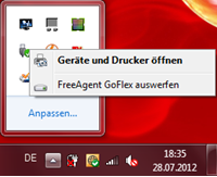

(2) Folgende Angabe kann man unmittelbar nach anschließen der Festplatte unter „sicher Entfernen“ abrufen. Man sieht das noch kein Laufwerkbuchstabe vergeben wurde. Unter dem Arbeitsplatz wir der Datenträger auch nicht angezeigt (bis der Laufwerkbuchstabe vergeben wurde).
Siehe Bild2

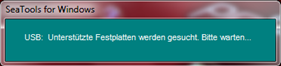

(3) Danach habe ich versucht die Festplatte mit SeaTools zu überprüfen. Das Programm startet einwandfrei und scannt die Datenträger doch bleibt bei den USB-Geräten hängen. Folgendes Fenster erscheint und bleibt auch bei anderen Anwendungen immer im Vordergrund. Nach 30 min habe ich den Prozess mit dem Task-Manager beendet.
Siehe Bild4

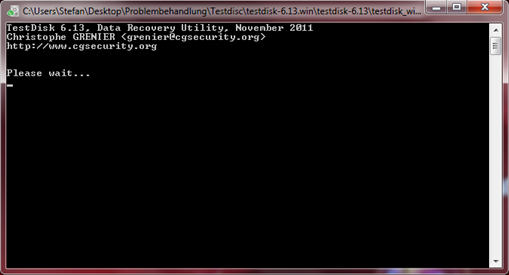

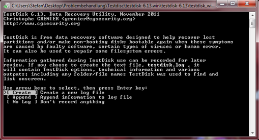

(4) Anschließend versuchte ich es mit TestDisc. TestDisc startete und zeigte folgendes Fenster. Die Auswahl habe ich mit Enter bestätigt.
Siehe Bild5
Darauf erhielt ich folgendes Fenster. Dieses habe ich ebenfalls nach 30 min geschlossen. Ist die Festplatte nicht angeschlossen dauert der Vorgang wenige sek und die Festplatte meines Rechners wird angezeigt.
Siehe Bild6

Die externe Festplatte wird hier unter „sicher Entfernen“ als USB-Massenspeichergerät aufgeführt. Jedoch im Arbeitsplatz unter Festplatten geführt und als lokaler Datenträger angezeigt. Dies ist der einzige Unterschied den ich feststellen konnte. Ansonsten traten die gleichen Probleme wie unter Windows7 an meinem Laptop auf, der Datenträger kann nicht geöffnet werden etc.
Habe hier auch versucht mittels SeaTools die Festplatte zu testen. Weiter als zu dem Fenster wie oben gezeigt bin ich auch hier nicht gekommen. Diesen Prozess habe ich nach 10 min über den Taskmanager beendet.

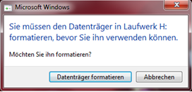

Hi Leute habe es geschafft meine Daten zu retten und kann nun die Festplatte auch wieder problemlos verwenden. :)
Ich hatte anscheinend zwei Probleme. Zum einen hat es lange gedauert bis der Laufwerkbuchstabe vergeben wurde und andere Programme (auch TestDisc) haben sich in einem Suchlauf aufgehangen. Zum anderen war die Festplatte falsch formatiert, Windows wollte sie zumindest neu formatieren – wie auch immer das passiert ist?
Die externe Festplatte habe ich nun an eine Festplatten-Docking-Station mit eigener Stromversorgung angeschlossen und konnte nun das erste Problem beseitigen. Der Laufwerkbuchstabe wurde in weniger als einer Minute vergeben und ich konnte mit TestDisc meine Daten sehen und kopieren - Daten sind gerettet. Anschließend habe ich die Festplatte formatiert und siehe da, jetzt kann ich diese auch wieder einwandfrei verwenden.
