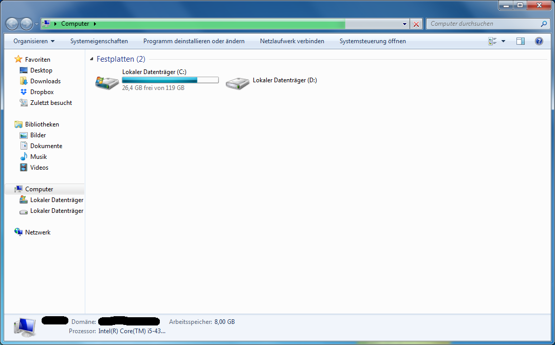

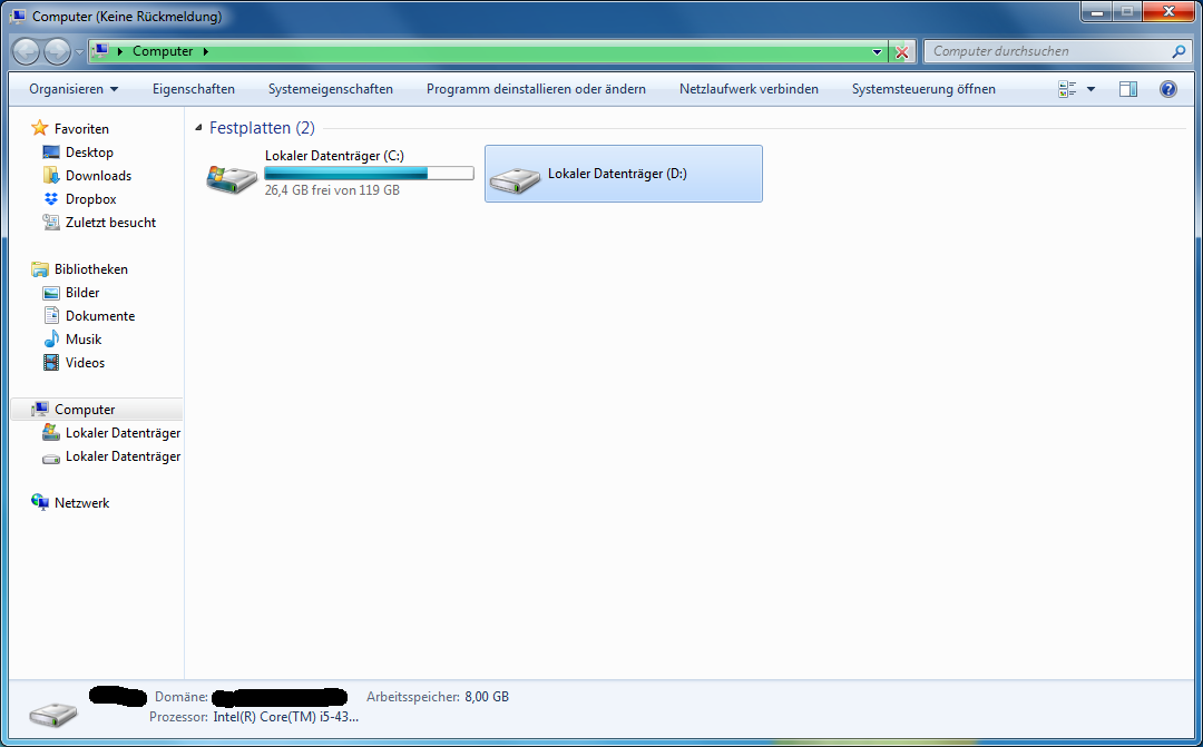

Beim Einstecken des USB-Kabels ertönt zwar das übliche "Anschlussgeräusch", die Platte läuft an, das Kontrolllicht blinkt, aber der Autostart kommt erscheint nicht und im Explorer wird sie nach längerer Suche nur als "Lokaler Datenträger" (hier: D) angezeigt.
Das "Durchsuchen" des Computers nimmt kein Ende. Wenn ich trotzdem versuche, auf den "Lokalen Datenträger" (= ext. HDD) zu klicken, verabschiedet sich der Explorer ("Keine Rückmeldung") und braucht mind. 20 Minuten, bevor er sich wieder berappelt und neustartet.

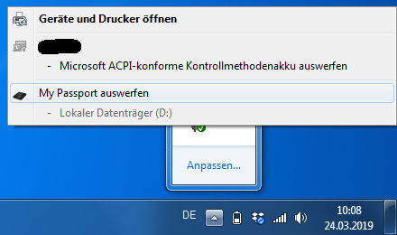

Auswerfen über die entsprechende Funktion bringt gar nichts; die ext. HDD wird auch nicht mit dem richtigen Namen angezeigt (sollte eigtl. "My Passport 2" heißen).
