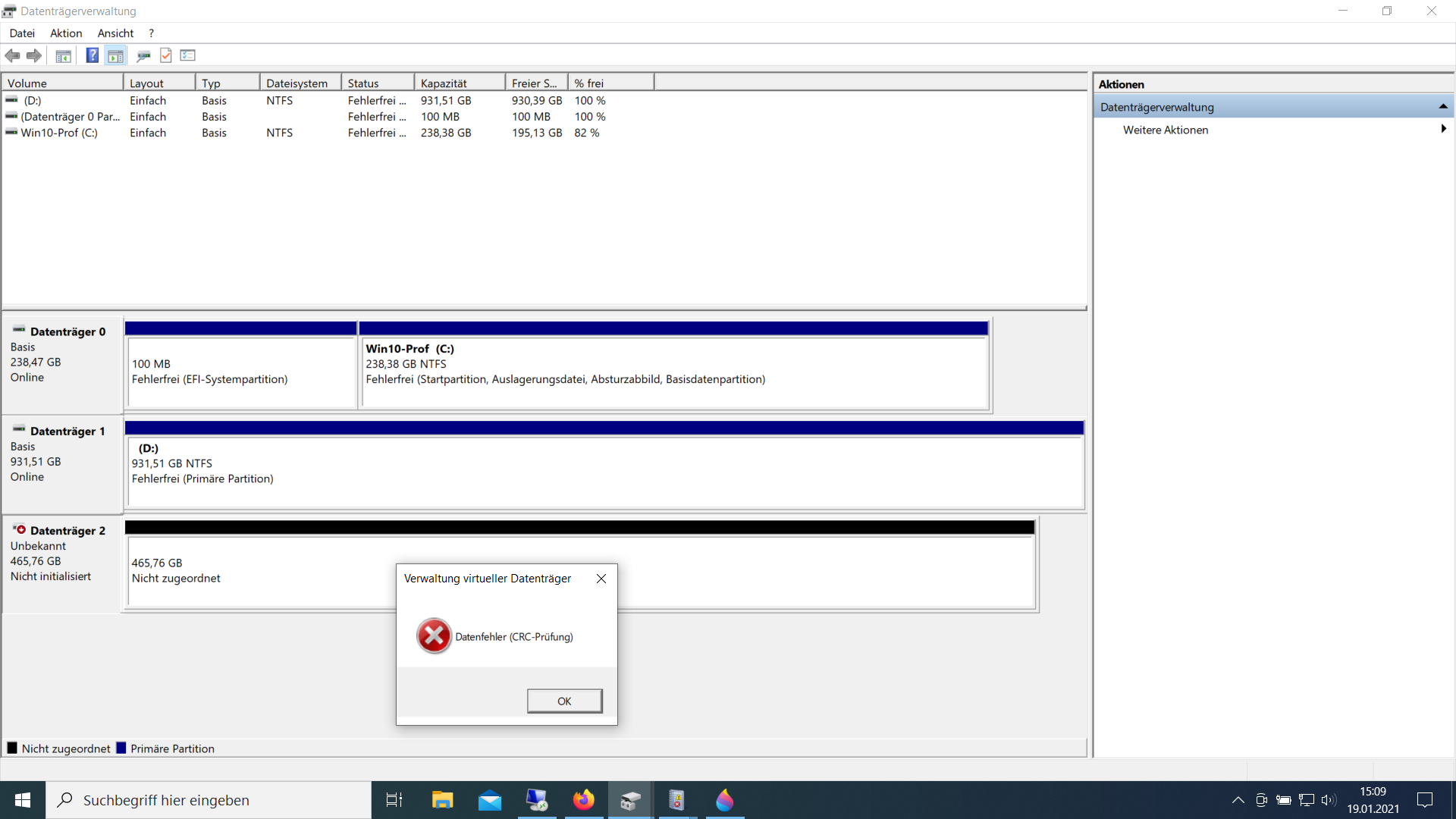

Ich habe eine externe Festplatte (Toshiba) und wenn ich Sie anschließe wird Sie nicht erkannt/zugeordnet.
Die Anschlüße und Kabel sind in Ordnung und auch auf anderen Laptops funktioniert die Erkennung nicht. Ich habe ein Screenshot angefügt. Die CRC-Fehlermeldung kommt wenn ich auf Datenträgerinitialisierung gehe.
Hat Jemand eine Idee?
Ach ja, interessanterweise wird mir auf D: 900GB angezeigt, was der Laptop auf keinen Fall hat. Ich hatte auf D: mal andere Festplatten angeschloßen und irgendwie steht das da immer noch.
Vielen Dank für jegliches Feedback!

War die Platte mal an einem TV angeschlossen und in FAT32 erstellt und ist nun als virtueller Datenträger zu gross, weil unter W10 die maximale Partitionsgröße von FAT32 32 GB beträgt, deshalb ist sie evtl nicht zu initialisieren? Und wenn die 900er Platte gar nicht vorhanden ist, solltest Du mal im abgesicherten Modus aufräumen.
Die Platte war nicht an einem TV angeschlossen.

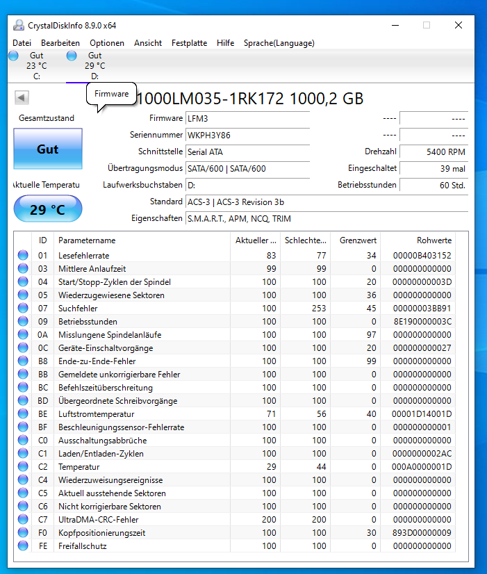

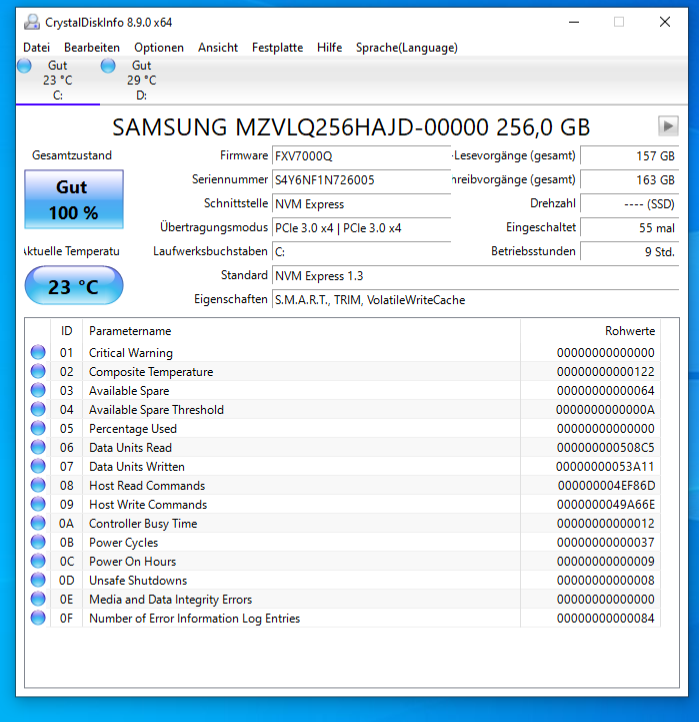

Ich habe zwei Bilder angehangen, von der verbauten und von der virtuellen(?). Die externe erkennt er nicht.
Ich habe aber auch zum Test einen Ordner mit Daten erstellt, funktioniert ohne Probleme
