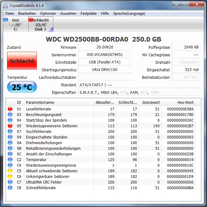

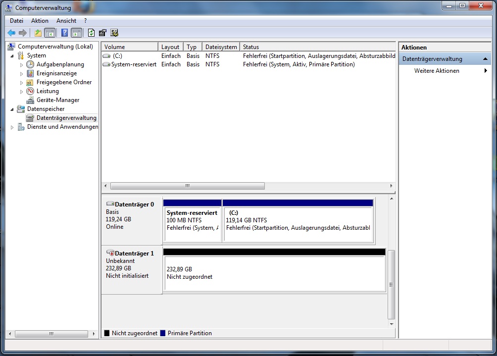

habe ein Problem mit meiner externen Festplatte, sie wird im Arbeitsplatz nicht mehr angezeigt, aber unter "Computerverwaltung" bzw "ChristalDiskInfo" wird sie noch angezeigt.
Gibt es eine Möglichkeit meine Daten zu retten?
Ist TestDisk das richtige Tool für mich?
Danke und Gruß! :)

Vll. solltest Du die andere auch gleich sichern bei den werten.....
die "andere" ist meine nicht mehr erkannte externe Festplatte ;)
Versuchs mal mit einer Linux Live CD deiner Wahl. Aber die Werte sehen schon ziemlich übel aus.
habe jetzt eine Knoppix Live CD getestet, hier sollte eigendlich die externe Festplatte auftauchen oder? Zu sehen ist nur die SSD mit Win7 :(
Mit einer halbwegs aktuellen knoppix Version und wenn die USB Ports an der die Platte hängen erkannt wurden, sollte sie automatisch gemountet werden.
Hast du dir schon mal überlegt die Platte evtl. aus dem Gehäuse zu nehmen und direkt anzuschließen, könnte etwas bringen.
