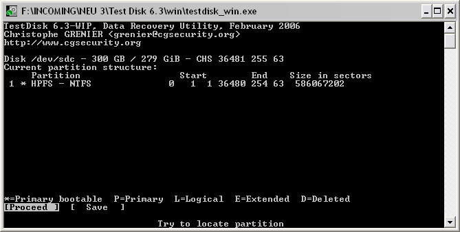

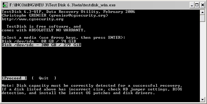

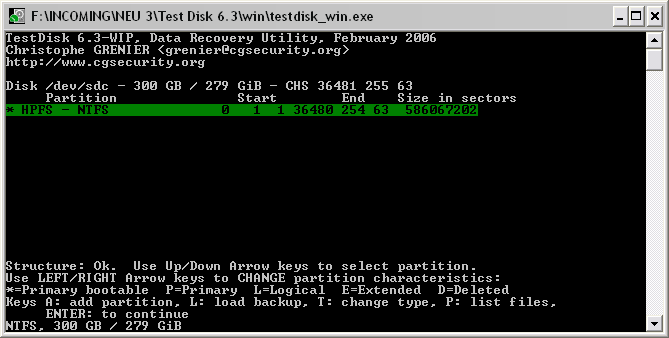

Ich habe natürlich die vorhergehenden Threads gelesen, woraufhin ich mich mal mit TestDisk versucht habe. ScreenShots hänge ich an.

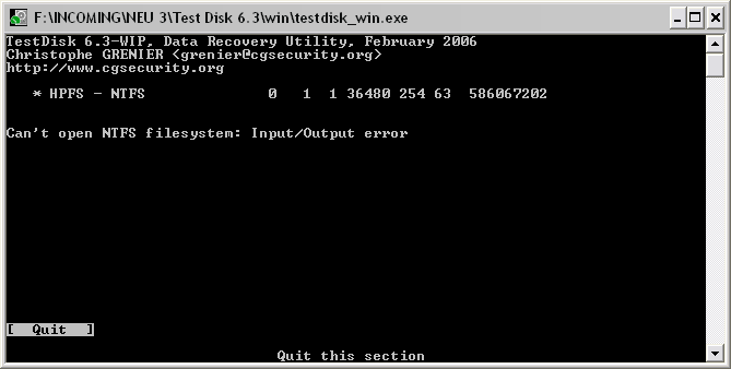

Wenn ich in TestDisk p drücke, kommt die Fehlermeldung:
Can´t open NTFS filesystem: Input/Output error

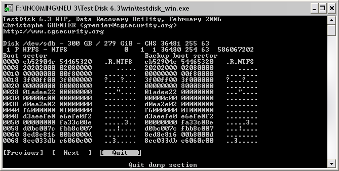

Nach einigen fehlgeschlagenen Versuchen, habe ich mich mal in die Advanced Ebene vorgetraut, und habe dort riskanterweise mal DUMP and BackUp BS gedrückt. Ergebnis: Screenshot Test 5.

Wenn der Bootsektor in Ordnung ist, einen Fehler im Dateisystem anzeigt dann hilft als sichere Alternative Datenrettungssoftware.
Dump zeigt nur den Bootsektor und den Backupsector zum vergleichen an.
Ein unnötiges Backup BS kopiert nur den Backupsector über den Bootsektor und sollte nicht kritisch sein.
Einen neuen Bootsektor kann man zwar auch schreiben, dabei muß aber gewährleistet sein das das Dateisystem in Ordnung ist.
Das bedeutet nur im Fall wenn bei einer Diagnose der Bootsektor und Backupsektor nicht vorhanden oder ungültig sind.
Die Dateien müssen dann aber bei List angezeigt werden.
Ansonsten kannst du eine Diagnose mit Datenrettungssoftware machen.
Dieser Fehler weist eigentlich auf ein defektes Dateisystem hin.
Nach einer erneuten Windowsinstallation kann es auch ein Zugriffsrecht sein, das ich aber bei dir nicht sehe.
Chkdsk Laufwerk: /p /r von der Wiederherstellungskonsole ist eine Option zum reparieren eines Dateisystems und nicht zum Datenretten.
Wird von mir nicht ohne Backup empfohlen.
Daher ist Datenrettungssoftware eine sichere Alternative da nur lesend auf die Daten zugegriffen wird und somit keine Änderungen am Dateisystem und den Daten sind.
