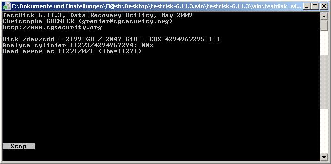

hoffe mir kann jemand helfen.
Sieht folgendermaßen aus.
Extere 500 GB WesternDigital Festplatte.

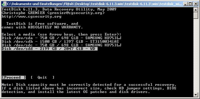

Erkannt wird die Festplatte, aber leider erscheint sie nicht im Arbeitsplatz ebensowenig in der Datenträgerverwaltung.
In der Übersicht der Festplatten von TestDisk wird mir die 500GB Festplatte als 2199GB Festplatte angezeigt. (siehe Bilder)
Wenn ich nun die Analyse durchlaufen lasse, ist er nach 5 Tagen erst bei 14%.
Soll ich es weiterdurchlaufen lassen? Oder muss davor noch was geändert werden?
Ist das normal das wenn ich am Start von TestDisk Create Log File auswähle das die nach 10% der Analyse ne Größe von 40GB hat?

So muss den Thread nochmals hochholen.
Ist das normal das bei einer 500Gb Festplatte, in Testdisk unter.
Geometry -- Cylinders
4294967295 cylinders angezeigt werden?
Weiß jemand wie ich den richtigen Wert rausbekomme?
Hier noch die anderen Werte:
HEAD: 1
Sectors: 1
Sector Size: 512
Festplattentyp: Western Digital WD500AAJS
Gruß und Danke

Wenn sie am MAC eingerichtet wurde, wäre es normal, am PC als MBR-Disk im Intel-Style sicher nicht. Für eine Diagnose kannst Du es im Geometry-Menü von Testdsik umstellen, 255 Heads und 63 Sektoren wäre die typische Geometry am PC.

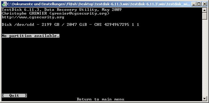

Jeweils bei Quick Search und Deeper Search kommt das keine Partition gefunden wurde.
Nach dem ändern der Werte werden die Cylinder mit 267350 angezeigt und die Festplattengrüße immernoch mit 2199 GB.

Man kann die Größe einer Disk durchaus softwaremäßig setzen (oder sie wird durch äußere Einflüsse gesetzt) und auch wieder zurücksetzen, dies geht i.d.R. mit dem Herstellertool oder Hdat2, ist bei USB-Drives aber vielfach problematisch kann bei WD aber gelingen.
Wird die Platte denn im BIOS mit der richtigen Größe erkannt?
Falls nicht, ist vermutlich die sog. Translatortabelle beschädigt, die die Zuordnung zwischen den physikalischen Daten auf der Platte und dem für den Anwender nutzbaren linear adressierten Speicher herstellt. Kann man regenerieren, aber nicht mit normalen Programmen.
