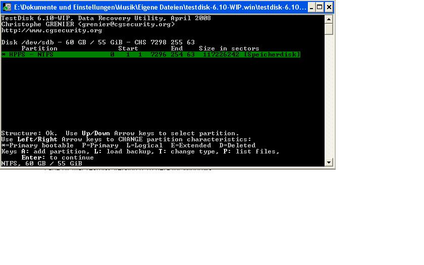

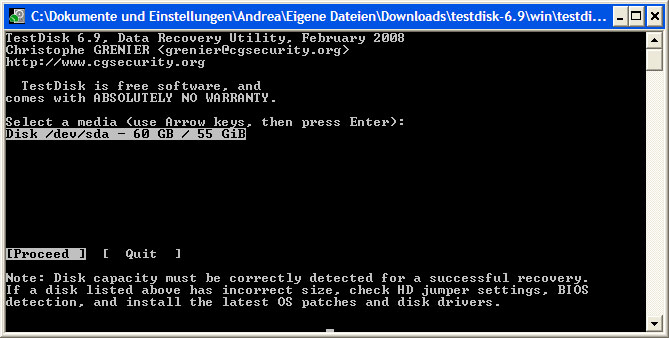

Testdisk 6.9 und auch 6.10 erkennen die angesteckte Festplatte nicht mehr.
Nach dem ich bei create bestätigt habe dauert es einige Zeit und dann wird nur meine interne Festplatte angezeigt.
Testdisk sieht also im Moment so aus:

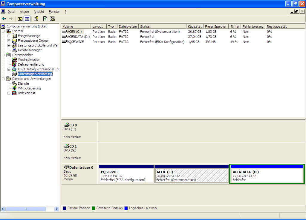

Teile mal mit, wie die in der Datenträgerverwaltung erkannt wird.
Rechtsklick auf Arbeitsplatz und Verwalten.
Teile es mal mit´.
Viele Grüße
Fiona
In der Datenträgerverwaltung wird sie nicht mit aufgeführt. Hab dir mal ein Bild gemacht.

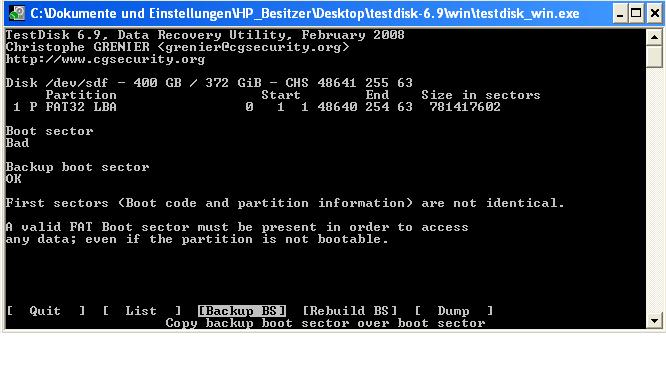

HI,
find es echt gut das ich das Forum gefunden hab. Ich bin im Moment auch so weit wie Goldwuschel, bevor ihm die Platte runter gefallen ist (anbei nen shot). Hab das selbe Problem.
Was muss ich jetzt machen. Ich kann mir die Ordner durch drücken von p anzeigen lassen. Alles noch da.
Kann ich jetzt den kaputten Bootsektor duch den anscheinend funktionierenden BS durch drücken von "rebuild BS" ersetzen lassen. Geht es dann wieder? sonst ist alles wie bei Goldwuschel. Platte wird erkannt aber beim öffnen soll ich Formatieren.
Will nichts falsch machen und hab auch keine Plattenkapazitäten frei, um die Daten zu kopieren und danach zu formatieren.
Bitte um Eure Hilfe.
LG Manuel
