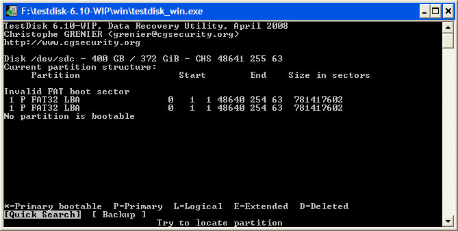

Bei dir ist nur eine unformatierte Paertition mit Partitionstyp FAT16 über die gesamte Festplatte in der Partitionstabelle.
Vorraussichtlich falsch.
Bitte formatiere nicht.
Bestätige mal bei deinem letzten Screen mit Eingabe.
Gehe dann auf Deeper Search und lasse es laufen.
Setze mir hinterher einen Screen.
Normal wenn deine Partition gefunden wird, sollte die markiert sein und drücke dann mal p ob deine Daten oder eine Fehlermeldung angezeigt wird.
Zurück kommst du mit q für Quit drücken.
Wenn mehrere gefunden werden, markiere die der Reihe nach und teile mit, auf welcher deine Daten angezeigt werden.

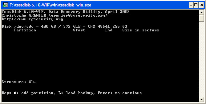

Habe das Prog gleich noch mal laufen lassen und dir einen Screenshot vom deeper search gemacht. Es wurde nur die eine Partition gefunden. Als ich jedoch mal p gedrückt habe, wie du sagtest, lief das Prog kurz an und hat sich dann aber plötzlich selbst geschlossen, ohne dass ich eine direkte Fehlermeldung bekommen habe. Ich habe Testdisk gleich nochmal laufen lassen und bin jetzt erneut am Ende des deeper search.

Versuche mal p zu drücken, ob es dann klappt.
Wenn es wieder hängt oder crashed, teile es mit.
Ansonsten brauchst du regulär keine tiefere Suche mehr ausführen.
Grund ist, die Partition ist da, ober nur der Bootsektor ist kaputt.
Vielleicht auch das Dateisystem.

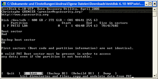

Bestätige mal in Testdisk durch, bis du das Menü Analyse siehst.
Bestätige aber nicht bei Analyse sondern bei Advanced!
Bestätige bei Boot und gehe auf List, ob deine Daten angezeigt werden.
Teile es mit.
Gibt dann noch die Möglichkeit mit Rebuild BS, da ber erst dann genaue Infos folgen würden.
Mache dort bis dato erstmal nichts.
Viele Grüße
Fiona

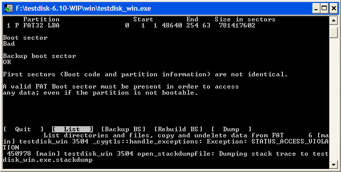

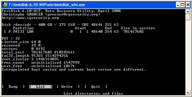

Rebuild BS ist durchgelaufen aber bei list hat das Prog wieder abgebrochen. :(

Guten Abend Fiona :)
Bin gleich nochmal zum Boot-screen, finde dort aber keinen Menüpunkt der Repair FAT lautet. Was soll ich tun?

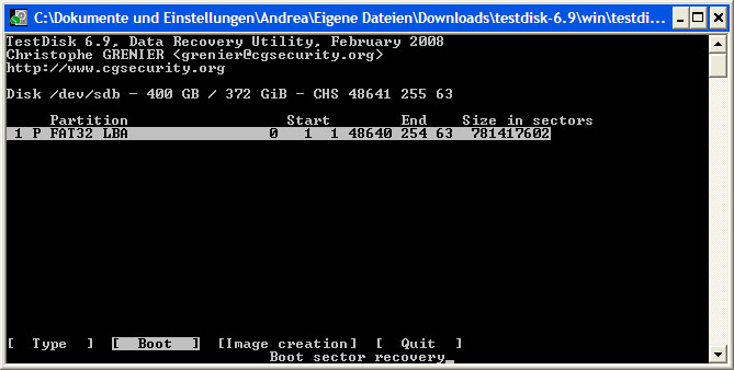

Mache einfach mal folgendes!
Wir versuchen mal die Partition direkt wiederherzustellen.
Setze mir mal einen Screen von Advanced / Boot.
Geht wegen backup boot sector recovery.
Teie mal mit, ob dann bei List deine Daten angezeigt werden.
Wären dann nur wenige Tastendrücke um deine Partition wiederherzustellen.
Viele Grüße
Fiona

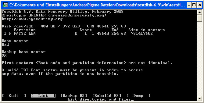

Guten Abend Fiona!
Hier die Screens. Deine Meldung war so schön positiv, habe mich echt gefreut, dass meine Festplatte bald wieder läuft...ABER

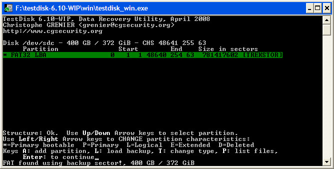

Da hatte ich wohl die Bilder vergessen...
Weiß ich noch nicht, ob es klappt?
Sieht vielleicht nicht gut aus.
Aber zumindest wird die Festplatte und Partition richtig erkannt.
Aber kein Dateisystem mehr.
Daher der Fehler?
und von Testdisk wird sie auch nicht mehr erkannt.
Deine Testdisk Bilder passen aber?
Teile mal mit, ob die Daten angezeigt werden.
