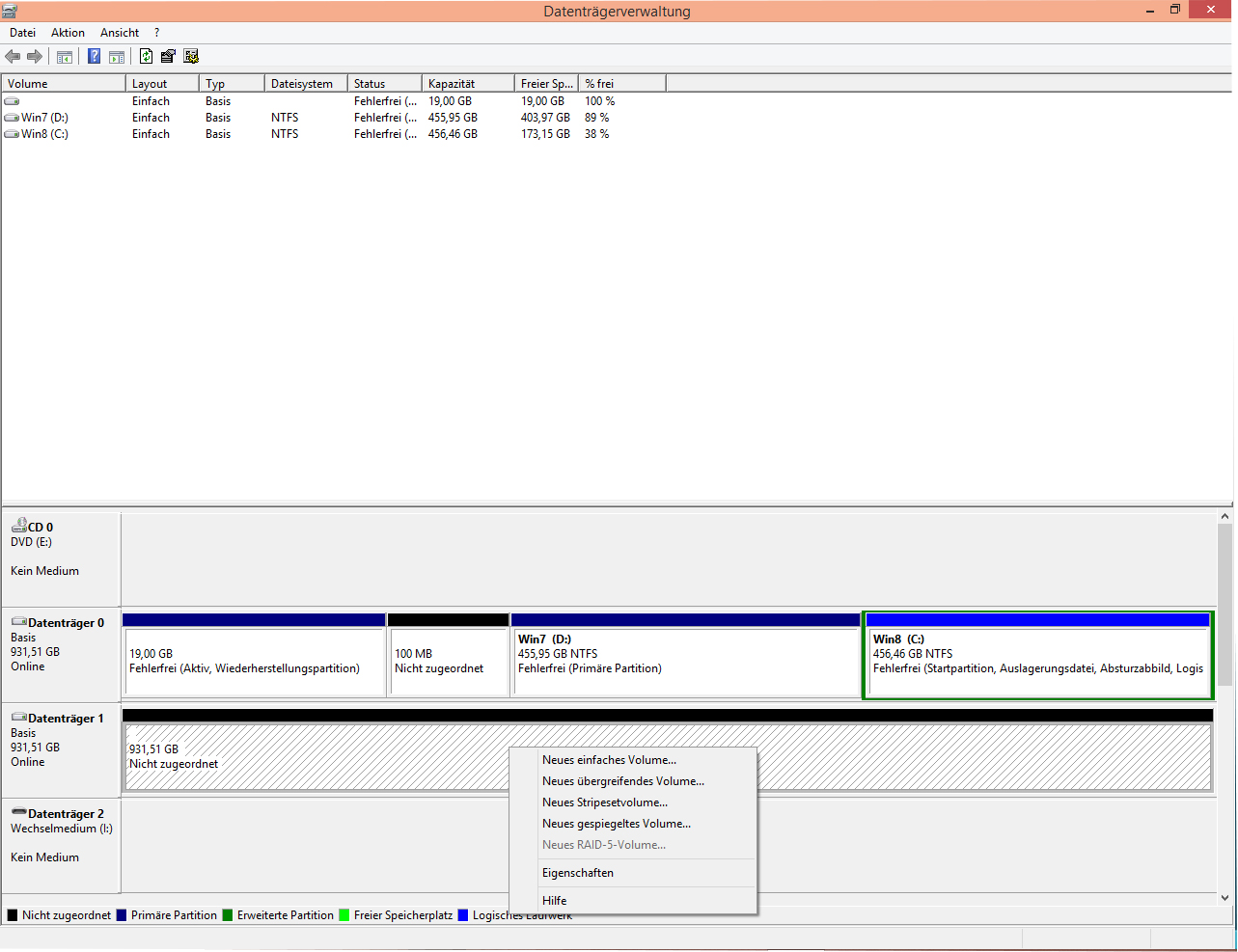

Seit heute wurde die externe HDD(Hitachi LifeStudio DeskPlus) nicht erkannt. Ich weiß nicht ob es nur Einbildung war, aber ich habe leichte seltsame Gerüche von der HDD feststellen können. Dann Gehäuse geöffnet intern über SATA angeschlossen (also die ehemals als externe benutzt wurde) und nun wird die Festplatte zwar erkannt, aber als "nicht zugeordnet" (Bild Nr.1). Formatierung habe ich noch nicht durchgeführt. Nach dem ersten Anschließen habe ich nur MBR (Partitionsstil?!) ausgewählt. Ich hoffe, dass das kein falscher Klick war!
Nun soweit ich erfahren habe, kann ich der Festplatter nicht einfach ein neues Volumen erteilen ohne die Daten, falls die nicht schon gelöscht sind, zu verlieren. oder liege ich da falsch?

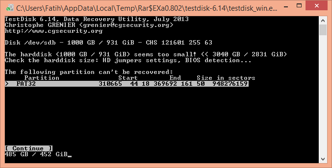

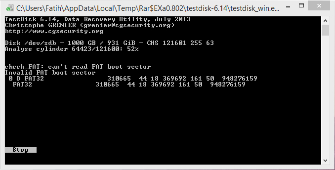

Ich untersuche gerade die Festplatte mit TestDisk. Momentan bei 89% ().

Bild Nr. 1

Nun ist TestDisk ganz durch und sagt folgendes:

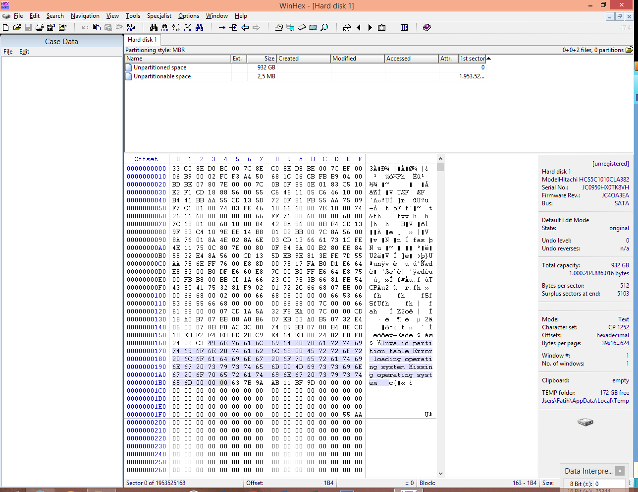

mit WinHex konnte ich das ermitteln.
