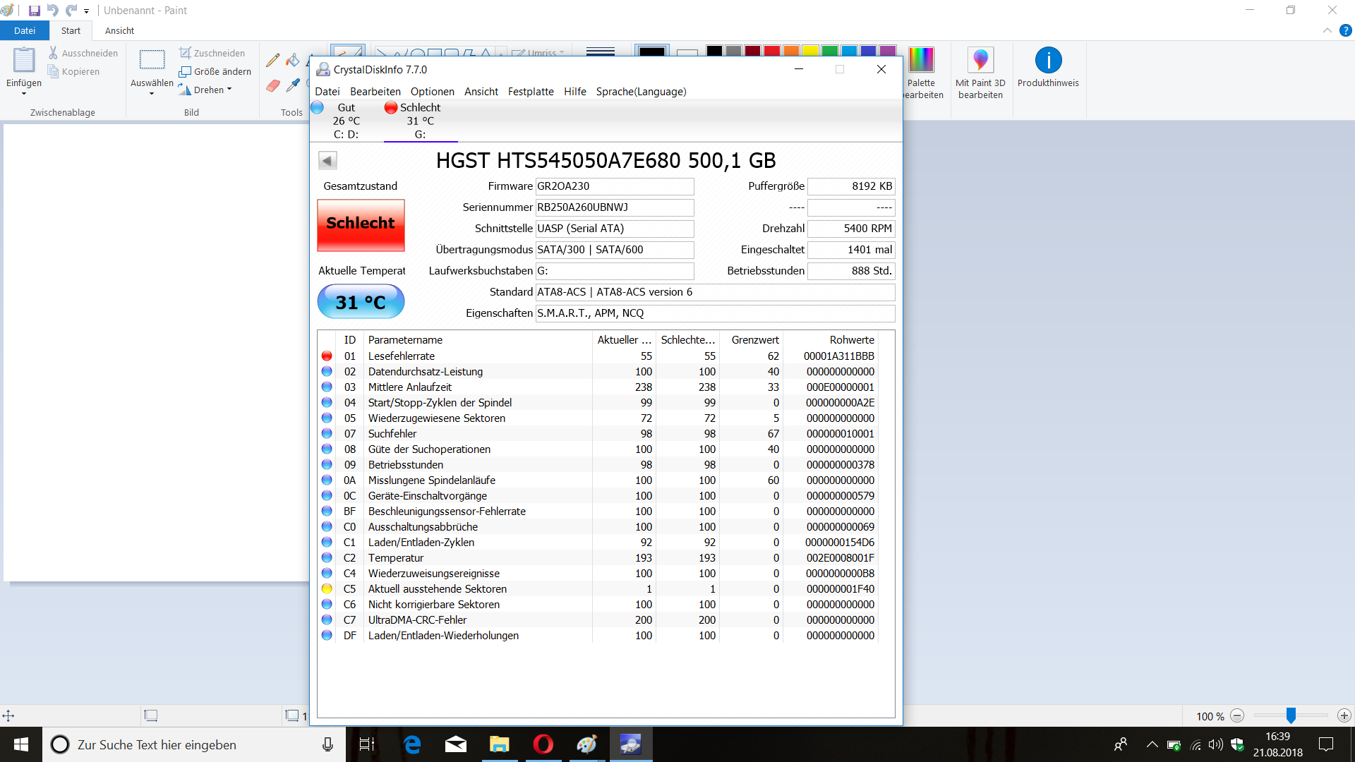

flo, poste doch bitte mal den Screenshot von CrystalDiskInfo für die Platte, ziehe aber bitte das Fenster soweit auf, dass alle Attribute und auch die Rohwerte vollständig sichtbar sind, also keine Scrollbalken mehr erscheinen. Bitte mache den Screenshot aus Windows und nicht mit einer Kamera vom Bildschirm und nur den Screen von CrystalDiskInfo, mit Alt+Druck erzeugt Windows einen Screenshot des aktiven Fensters in der Zwischenablage.

erstmals vielen dank das mir geantwortet wird....
hier das Bild
und bitte hilft mir so gut wie nur geht !!! Bitte und nochmal danke

Extrem viele Lesefehler und so viele schwebenden Sektoren das der Controller gar nicht noch mehr verwalten kann, ich denke hier liegt ein mechanischer Schaden vor und hier kann nur noch ein Datenrettungsprofi mit Reinraum helfen. Der Seagate Datenrettungsservice dürfte mit etwa 60€ für die Analyse und bei Erfolg pauschal etwa 660 für die Rettung (dann stehen die Daten danach passwortgeschützt in der Cloud, andere Varianten kann man dort simulieren) zu den billigsten unter den seriösen Anbietern sein.
