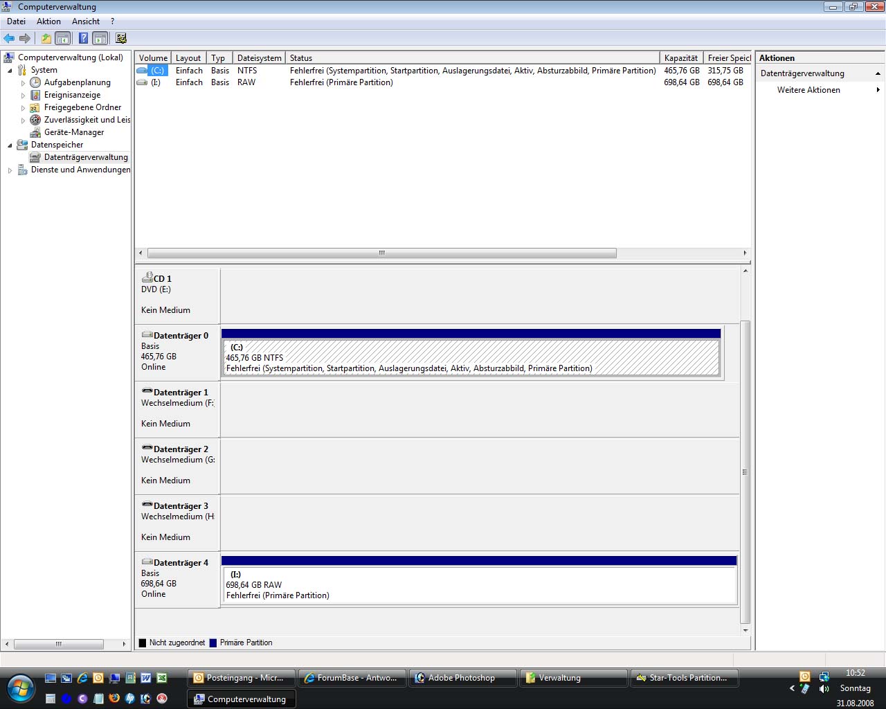

Hallo zusammen.
Habe mir eine externe HDD Marke Tevion gekauft. Dahinter versteckt sich eine Samsung HD753LJ F1_3D mit 750GB. Habe sie über USB 2 angeschlossen.
Ich habe schon auf mehreren Rechnern (WinXP, Vista) versucht die Festplatte zu formatieren (NTFS), aber es gelang mir nicht.
Der Rechner formatierte jeweils ca. 7-8 Stunden und kurz vor dem Ende bzw. am Ende der Formatierung kam eine Fehlermeldung. Entweder dass sie nicht fehlerfrei formatiert werden konnte oder dass die Formatierung nicht abgeschlossen werden konnte.

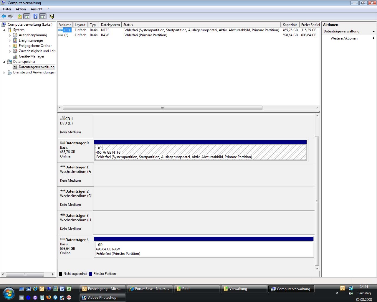

Die HDD wird in der Datenträgerverwaltung wie folgt dargestellt (lt. Anhang).
Kann mir jemand sagen, was ich versuchen kann, damit die Platte doch noch funktioniert.

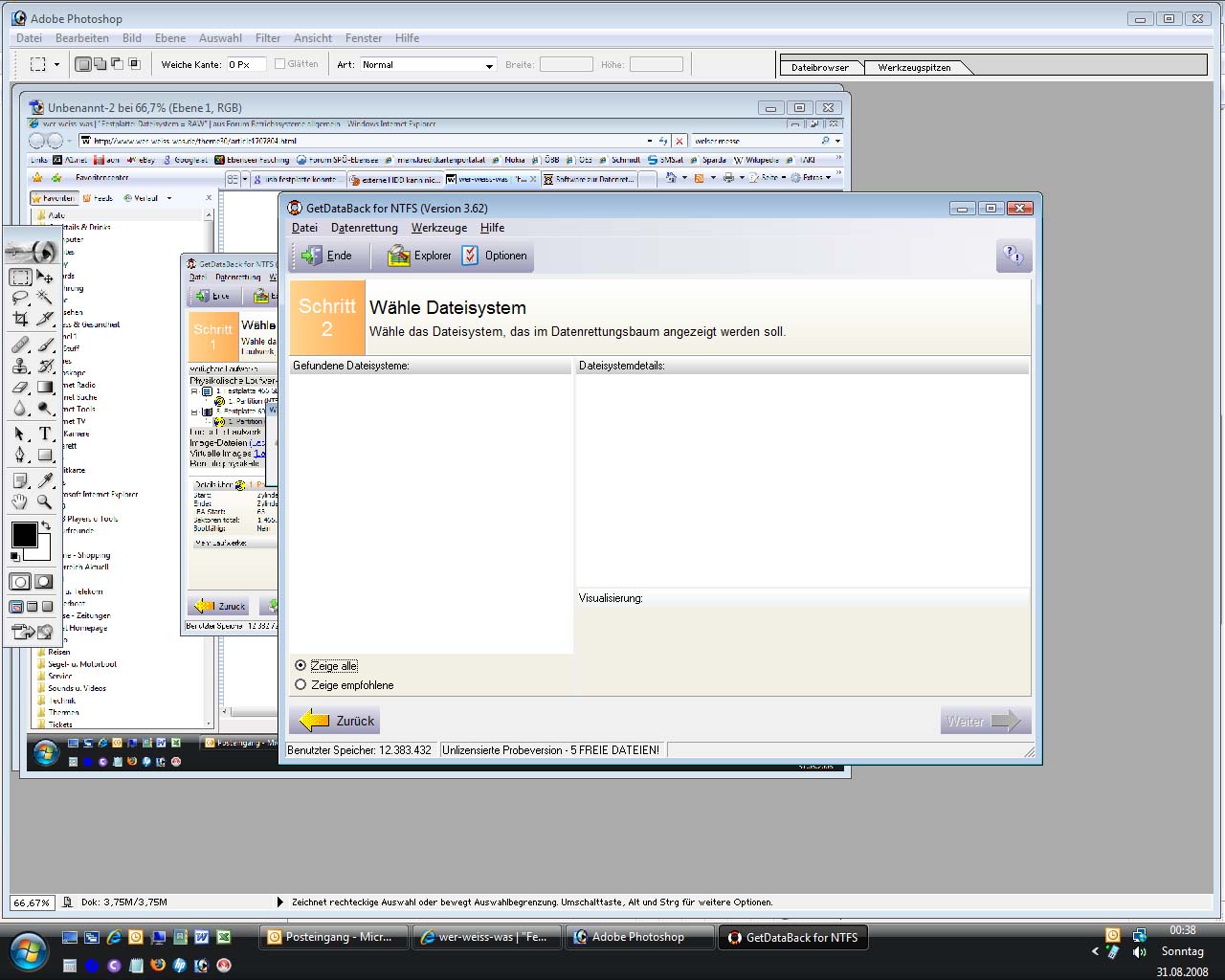

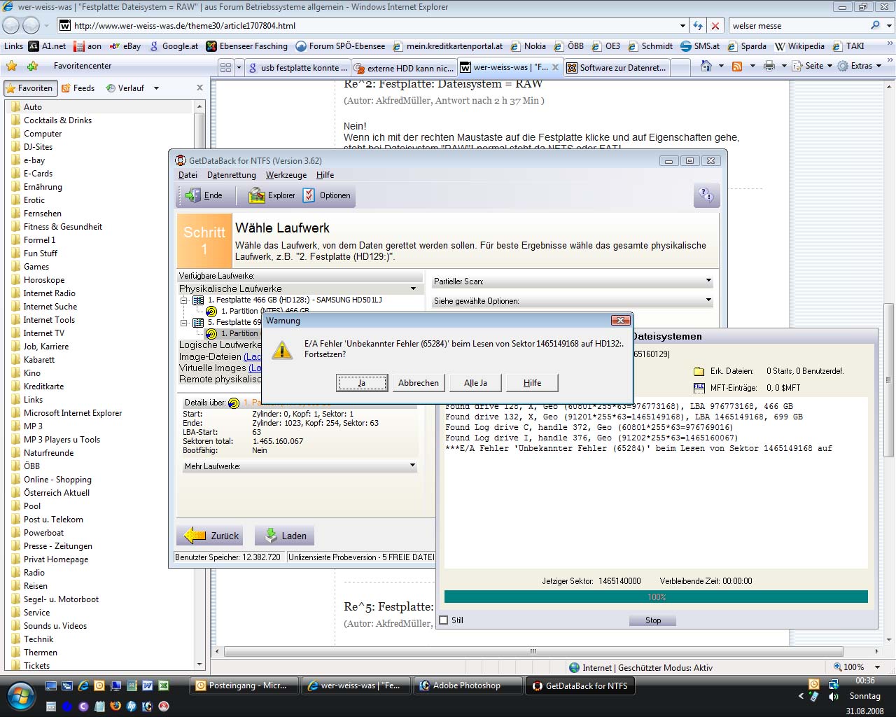

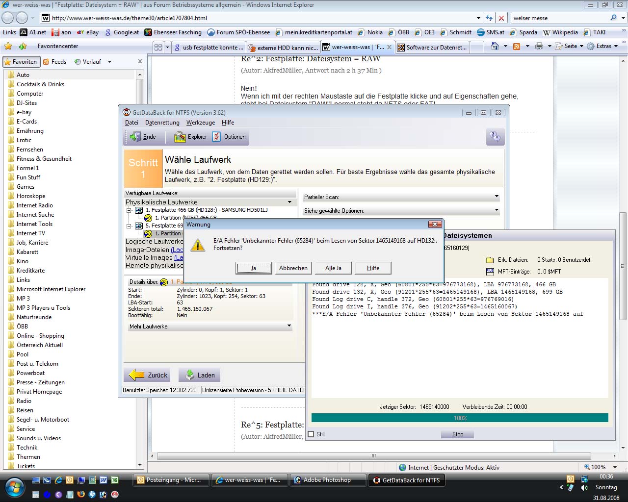

Bin deiner Empfehlung gefolgt und habe das Programm 'GetDataBack' drüber laufen lassen. Hatte leider damit auch keiner Erfolg. Siehe nachfolgende Screenshots.
Du solltest das Programm nicht drüberlaufen lassen, sondern die Partition löschen und dann mit NTFS neu formatieren....
Das Programm "GetDataBack" ist zum Wiederherstellen von Dateien geeignet, bei dir sind aber ja gar keine drauf....
Wie gesagt, versuche es mal mit dem Löschen der Partition, scheinbar kann man nur so eine Formatierung zu NTFS vornehmen (zumindest laut Aussage aus dem Link...)

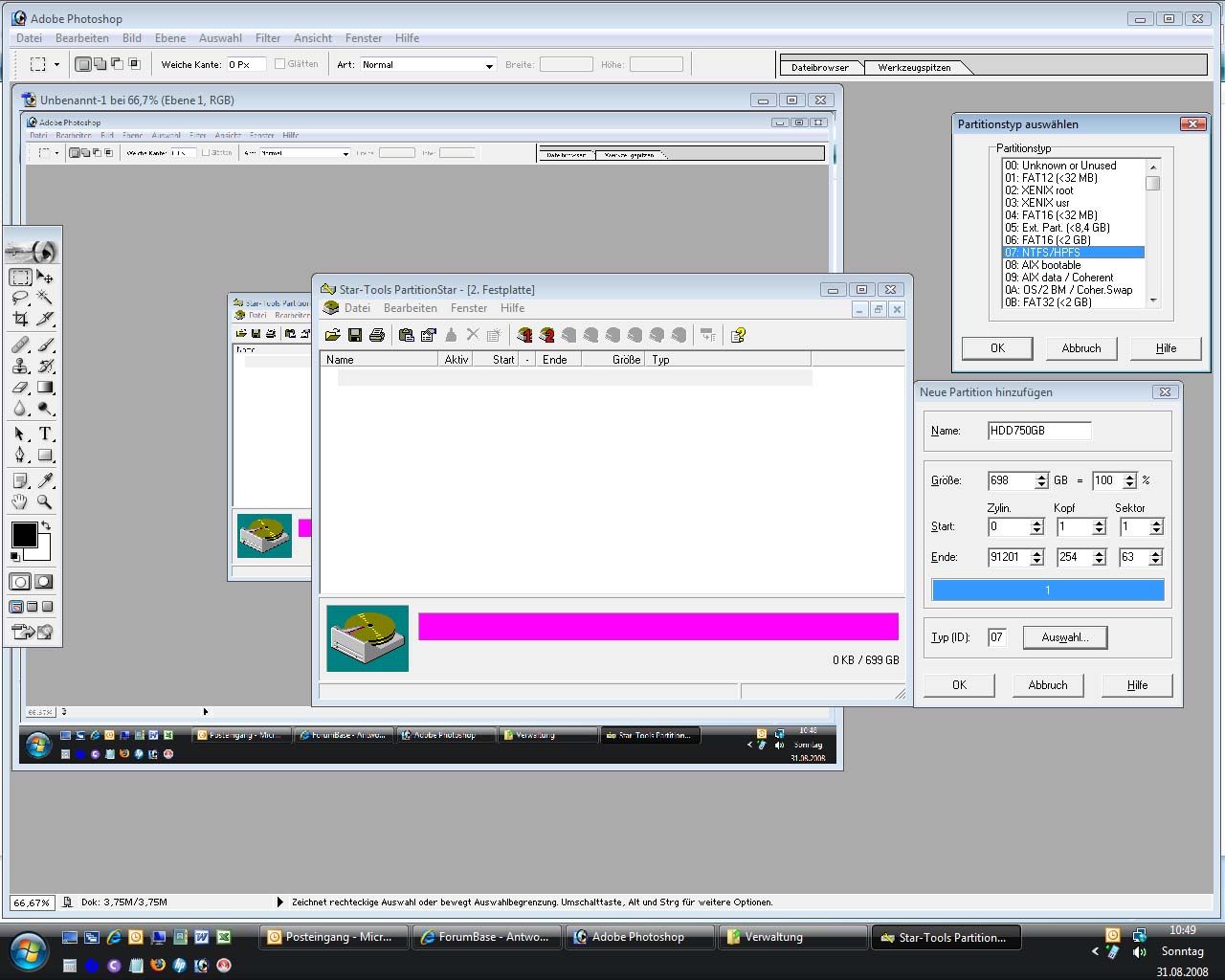

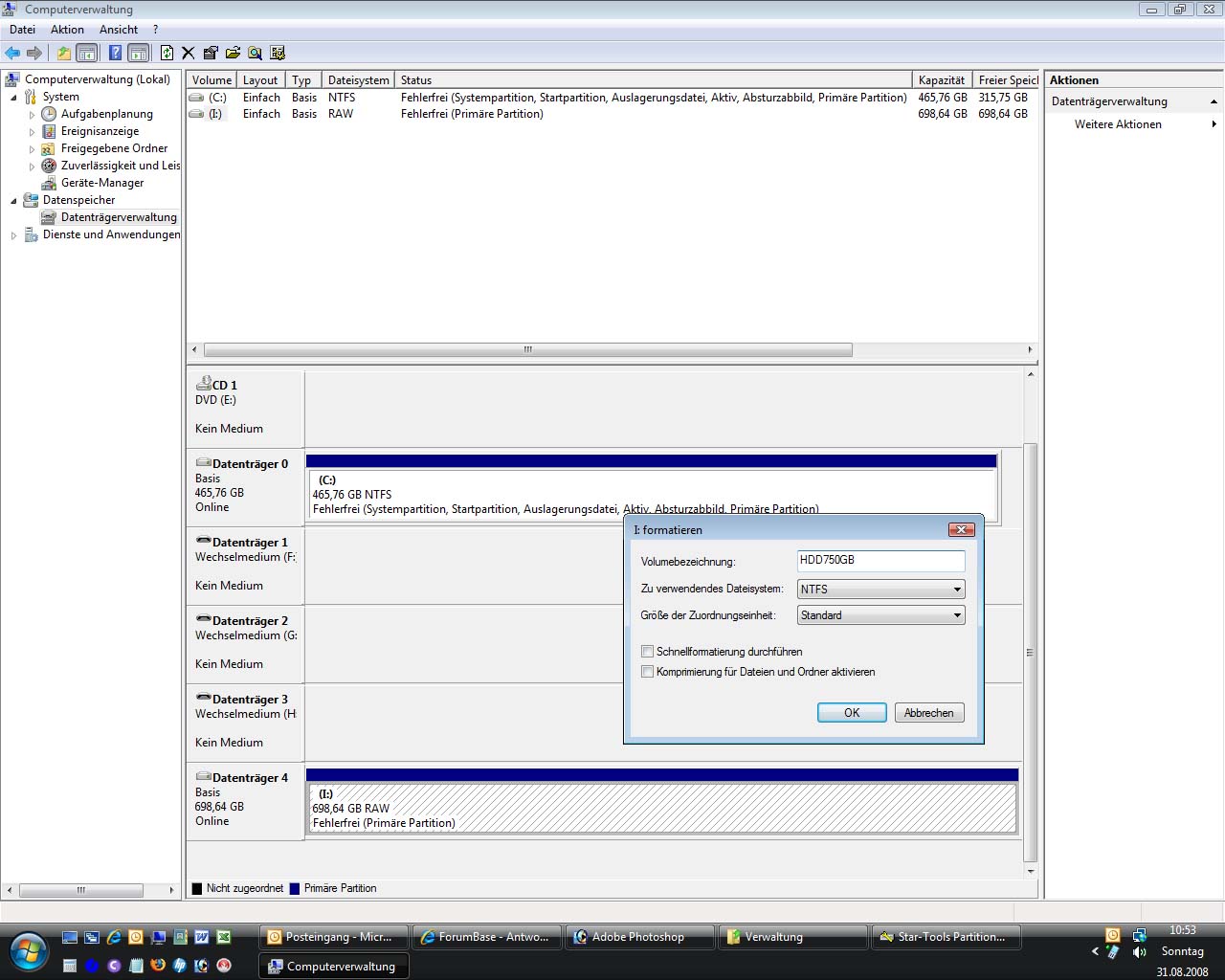

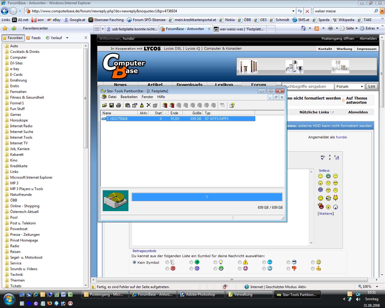

@supastar:
War wohl ein Missverstädnis. Auf der Platte waren noch nie Daten drauf. Ich dachte, ich soll versuchen, mit dem Programm die 'Struktur' wieder herzustellen.
So, ich hoffe ich hab dich jetzt richtig verstanden.

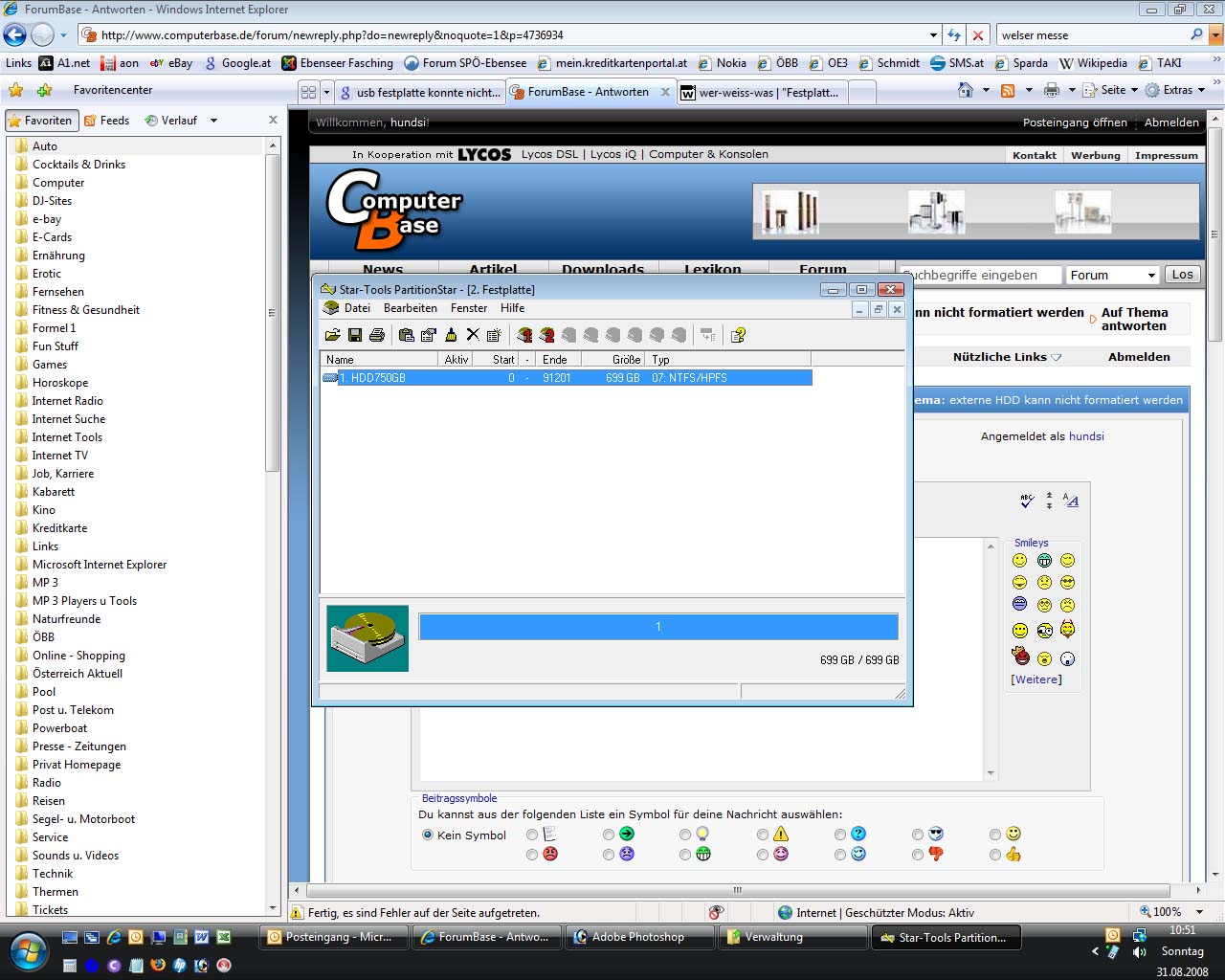

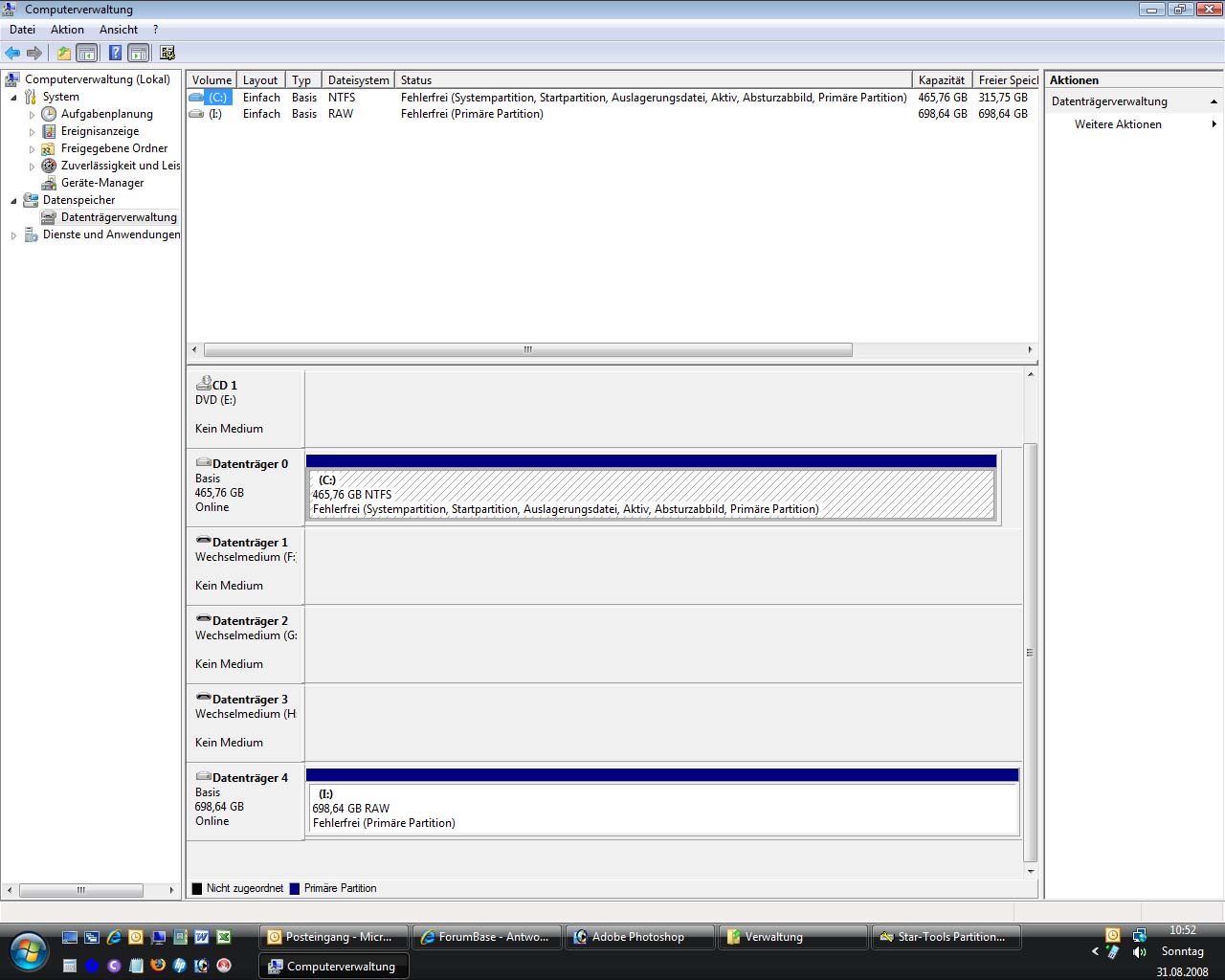

1.) Ich hab die Partition gelöscht (mit PartitionStar)
2.) Ich habe eine neue Partition erstellt (siehe Screenshot 1+2)
3.) Programm 'PartitionStar' geschlossen und Win neu gestartet
4.) Datenträgerverwaltung (Formatieren->NTFS) (Screenshot 3+4)
Passt das so?

Du willst aber ja nicht C: formatieren, sondern I: ....
Es passt dann, wenn bei deiner externen Festplatte nicht mehr RAW als Dateisystem steht, sondern NTFS.
Ne Partition kann man z. B. auch mit einem Windows-Datenträger löschen, dort natürlich I: auswählen und nicht C: und danach mit NTFS formatieren.
Falls er das nicht mit ner externen Festplatte schafft (bin mir gerade nicht 100%-ig sicher in wieweit das geht), bau sie in den PC ein, dann sollte es in jedem Fall funktionieren..

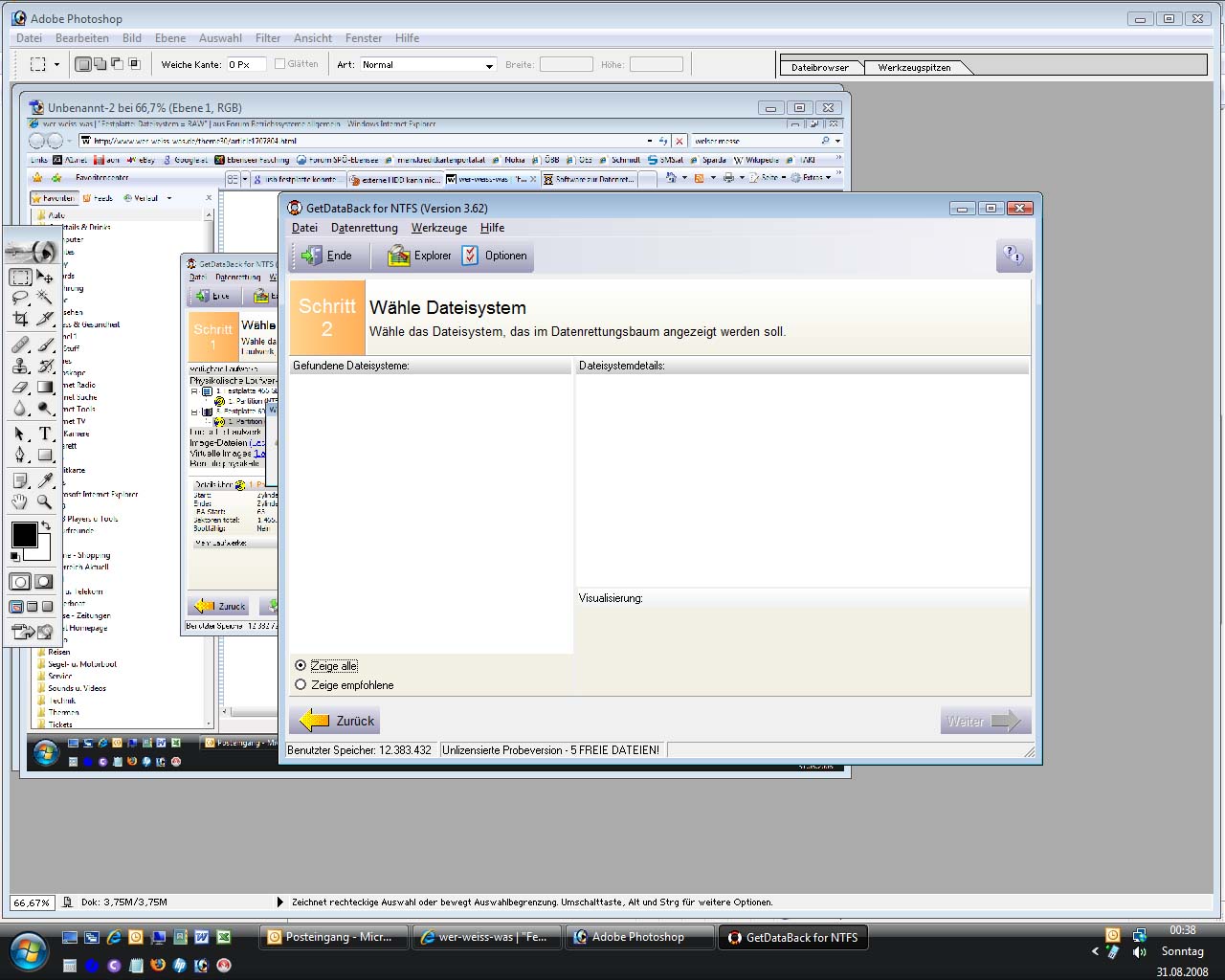

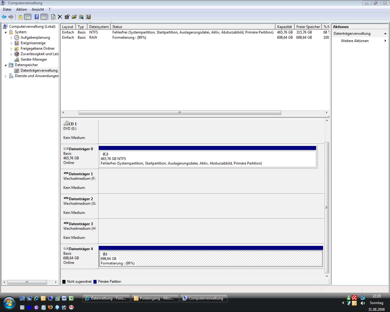

Die Fortschrittsanzeige steht jetzt schon seit mehreren Stunden auf 99%. Ähnliches Problem wie bei den letzten Versuchen.
Ich werd jetzt die Variante mit SATA-Anschluss versuchen.
Muss ich dabei was Besonderes beachten? (Ich hatte bisher immer nur Rechner mit IDE)
