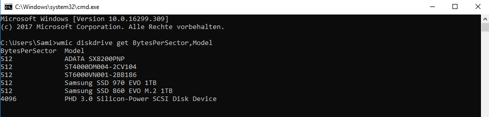

Es dürfte weniger an MBR oder GPT liegen, sondern eher an der Kapazität der Platten. MBR funktioniert bei den üblichen 512 Byte pro logischem Sektor ja nur bis 2TiB, darüber ist GPT nötig. Aber das normale 32 Bit WinXP hat kein GPT unterstützt und daher haben viele der früher Fertig-USB Platten eine 4k Sektoremulation im USB-SATA Bridgechip. Testen kann man dies indem man die USB Platte anschließt, eine Eingabeaufforderung (cmd) startet und folgenden Befehl genau so ausführt:
wmic diskdrive get BytesPerSector,Model
Steht vorne 4096, dann gibt es diese 4k Sektoremulation, die ist bei den Gehäuse oft nur aktiv wenn eine Platten mit mehr als 2TB verbaut ist und da diese 4k Sektoremulation bei Anschluss direkt an SATA entfällt, muss man die Platte dann neu initialisieren und verliert auch alle Daten.

Genau das ist es, ich habe eine 4k Sektoremulation.

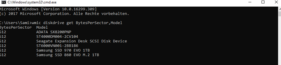

Eigentlich alle SSDs und bis auf die wenigen 4kn Platten (die alle Enterprise Nearline Platten sind) auch alle HDDs, haben eine logische Sektorgröße von 512 Byte. Die 4k bei USB Platten kommen von der Emulation die der USB-SATA Bridgechip im USB Gehäuse macht. Mit MBR oder GPT hat das nichts zu tun, außer dass der Grund für diese 4k Emulation eben ist, MBR auch bei HDDs mit mehr als 2TB nutzen zu können, damit auch Win XP die volle Kapazität nutzen kann. Nachdem der Support von XP geendet ist, sind die USB Platten mit 4k Sektoremulation auch praktisch vom Markt verschwunden, was man auch daran gesehen hat, dass die "XP kompatibel" Logos von den Packungen verschwunden sind.
Das eklärt warum im neuen usb hdd 512 sind.

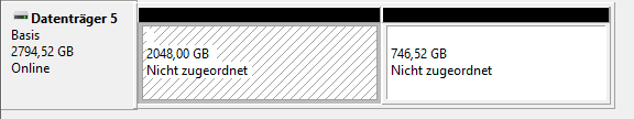

Ich habe die HDD intern jetzt auf MBR gemacht und dann mit USB angeschossen und da lief es ganz normal.

Wieso läuft normal? Da steht "nicht zugeordnet" bei der 2048,00GB großen Partition, Du kommst also nicht an die Daten die da drauf waren und nicht einmal die Partition wurde erkennt, es ist ja nicht zugeordnet. Und Du bist auch sicher das es die Letzte in der List, also diese PHD 3.0 Silicon Power SCSI Disk Device ist?
Du kannst ja mal versuchen diese Partition zu formatieren, aber ich wette dies geht nicht, denn die Partition wäre nach den Angaben in der Mappingtabelle ja bei 4096 Byte pro logischem Sektor (LBA) ein Vielfaches größer als die Platte selbst, deren maximaler LBA ja nun nur noch 1/8 des Werte vorher an SATA beträgt. Die der Partitionstabelle stehen ja pro Partition zwei Werte, der Offset, also wo die Partition startet und deren Länge und dies jeweils in der Form von LBAs. Die Datenträgeverwaltung kann mit dem was da jetzt in der Partitionstabelle steht, also gar nichts anfangen, weshalb sie doch auch "nicht zugeordnet" anzeigt und an der Adresse die dort als Offset steht, befindet sich auch keine Kennung für ein gültiges Filesystem.
