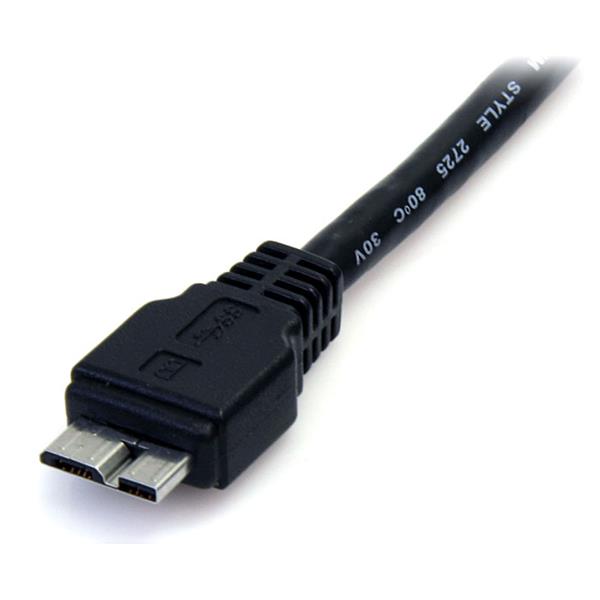

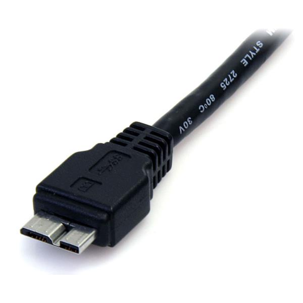

Es ist eine "normale" 2,5" HDD die über den USB-Anschluss mit Spannung versorgt wird. Jedoch alle meine selbst gebauten externen Platten lassen sich via USB 2 ohne Probleme betreiben. Nur bei der USB 3-Platte kann der Player diese nicht lesen.
Meine Annahme, dass es sich hierbei um ein Problem der Formatierung handelt, scheint falsch gewesen zu sein. Es scheint sich wirklich um eine Inkompatibilität des Players zu USB3.0 zu handeln.

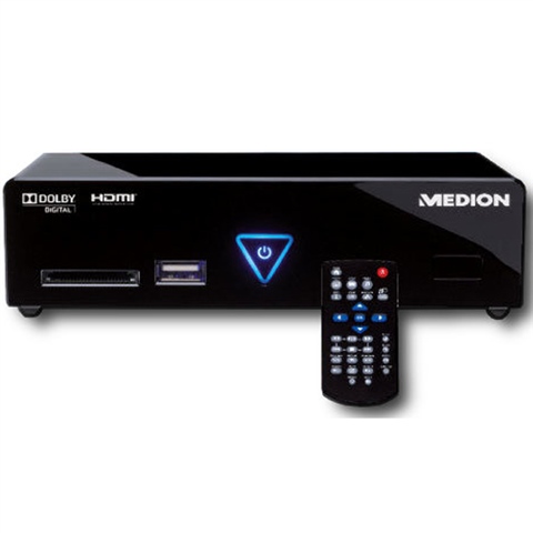

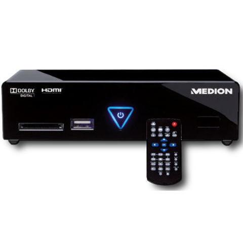

Der Player: Eine alte MEDION-Box, die jedoch ein super Bild auf meinem HD-TV zaubert. (Besser, als andere Upscaler - Dazu ist die Box in der Lage, native DVD-Formate zu lesen (VOB und IFO-Dateien). Dies fehlt mir bei anderen Playern, wie dem Bluray-Player oder dem TV internen Player. Deshalb will ich diese Box nicht mehr missen:
Die Box hat zwei USB-Ports, welche mittels Y-Kabel auch HDDs unterstützen kann, welche mehr Strom zum Betrieb benötigen.
Firmwareupdate ist sicher möglich.
Seit ich das Teil habe, wurde noch kein Update durchgeführt. (Never change a running system) :D
Ich schau es mir aber gern genauer an.
[EDIT] - Ein Firmwareupdate ist zwar gut durchgelaufen. Doch eine 2TB-USB Platte wird noch immer nicht erkennt.
Ich werde das Problem wohl mit einer kleineren USB2-Platte umgehen müssen.
Die Platte läuft aber erfolgreich hoch, sprich der Spinup ist deutlich zu hören? Es bestünde ja immer noch die Möglichkeit, dass die Platte zuviel Leistung zieht.
Schon einmal mit dem (Y)-Kabel einer USB 2.0 Platte versucht? Meines Wissens nach passen die auch in den gängigen USB 3.0 Anschluss und der USB 3.0 Teil bleibt frei.
atari2k
Das Y-Kabel passt nicht, da es ein USB-Mini-Anschluss ist.
Die HDD hat einen USB-Micro B Anschluss.
