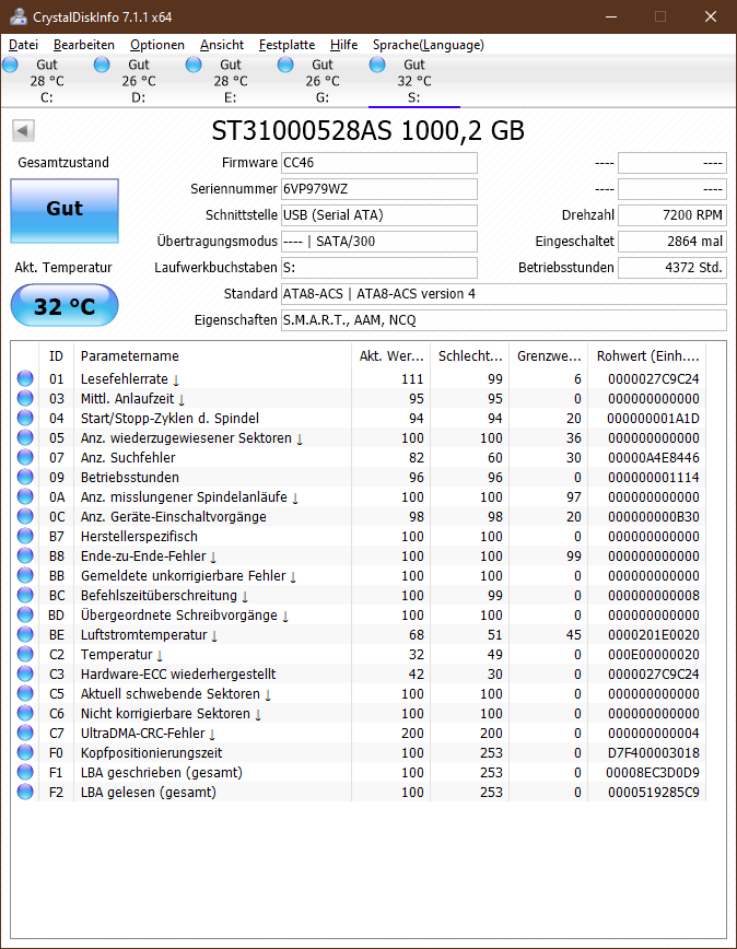

CrystalDiskInfo laden und Screenshot von der Platte machen. Vollständig mit allen Werten bitte.

So sieht sie nicht schlecht aus. Aber vielleicht hat auch das externe Gehäuse eine Macke und der USB Port will nicht mehr richtig.
