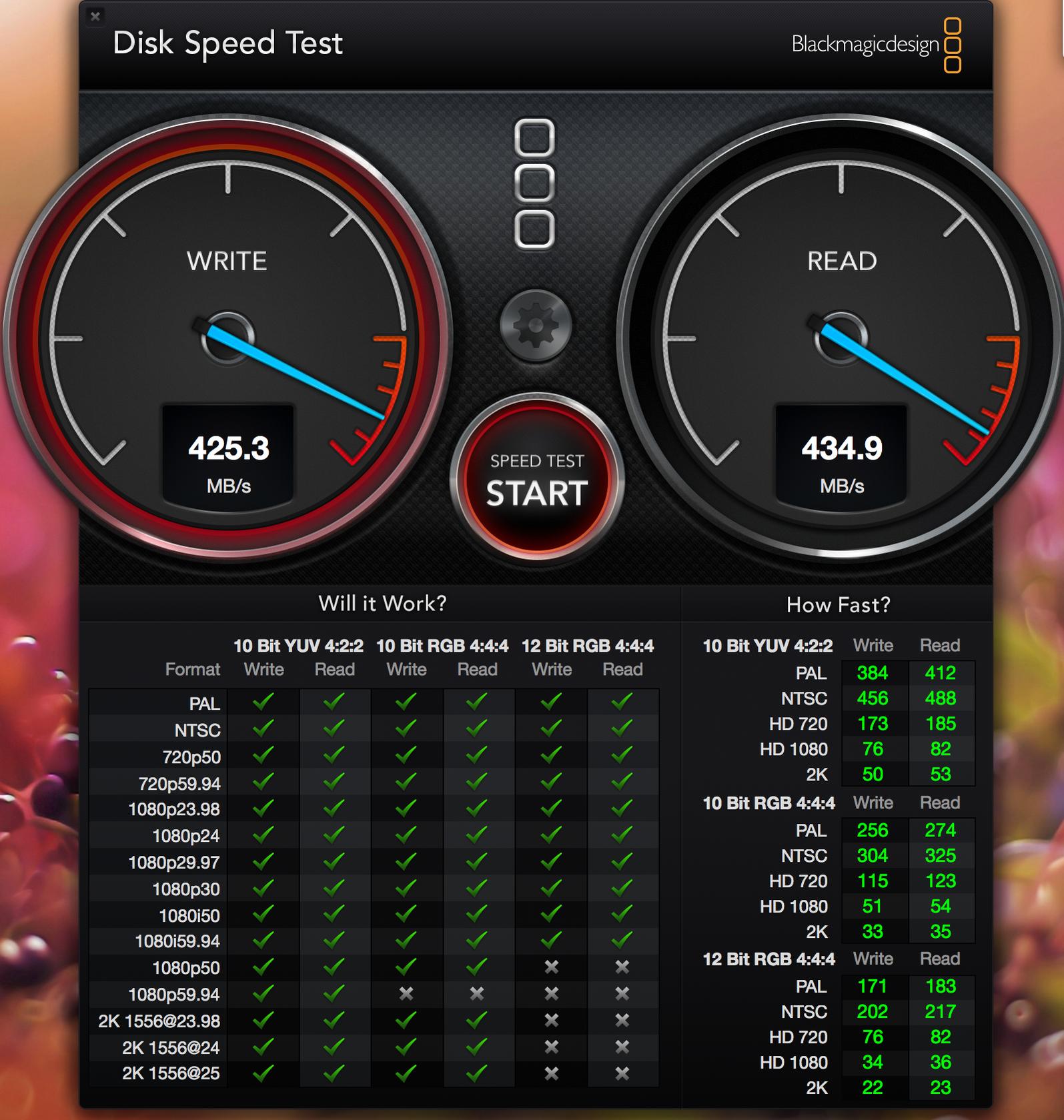

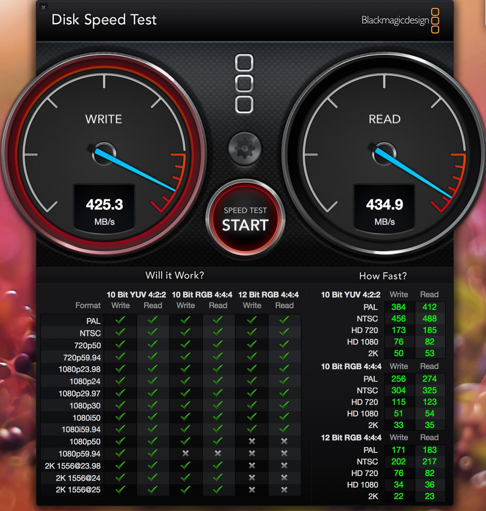

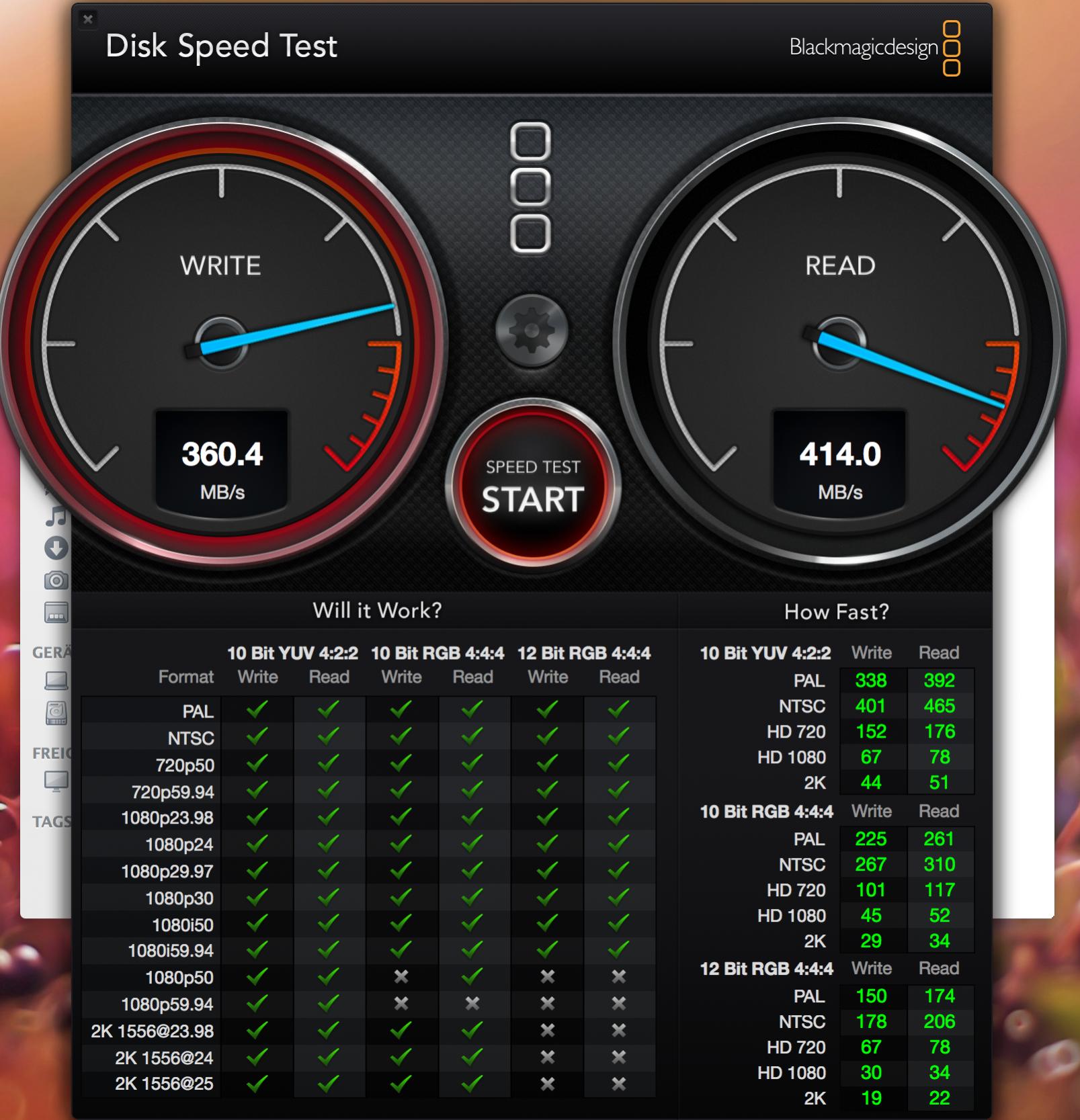

ok hier eine kleine Ergänzung: habe heute günstig das MacPower SK2500 schießen können, gleich mal die SanDisk eingebaut und gebencht:
Lag wohl wirklich am billigen Controller aus der IcyBox. Da schlummert nun eine HDD drin^^ der ist es egal.

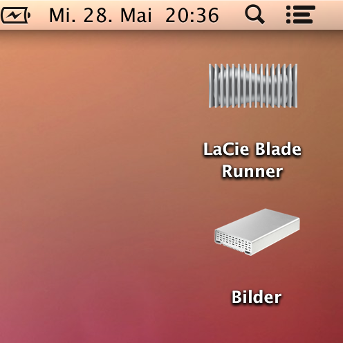

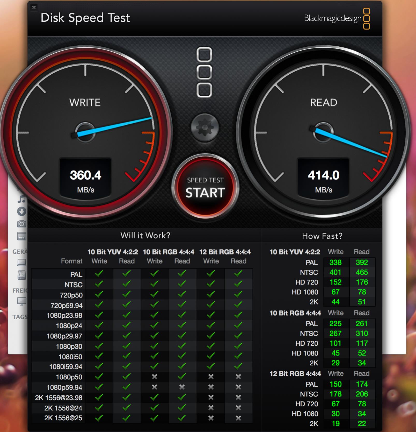

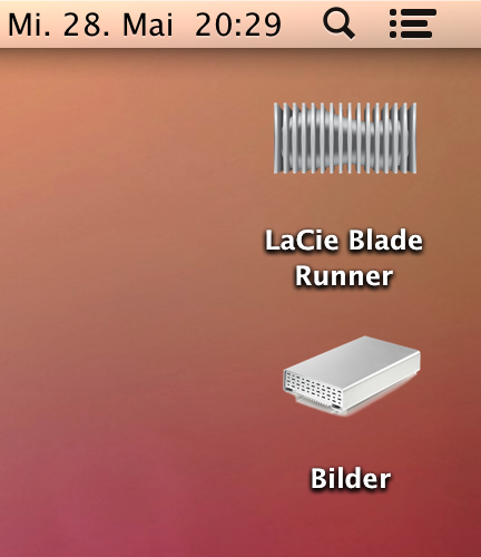

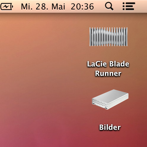

Hier noch mal eine Samsung EVO 500GB, noch einmal das gleiche Gehäuse gekauft. Kann das wirklich wärmstens empfehlen, Verarbeitung 1a, bleibt kühl, hätte sogar einen +5V Anschluss wer es braucht... MacPower SK 2500. Unter OSX wird sogar die passende Platte angezeigt, wie bei den Lackes.
