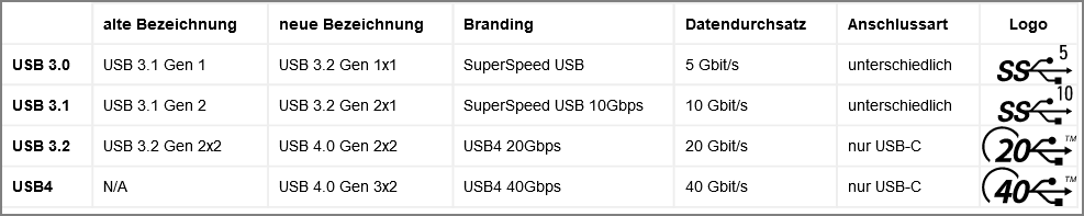

USB 3.0 hat 5 Gbit/s (0,625 GB/s)
USB 3.1 hat 10 Gbit/s (1,250 GB/s)
Siehe hier:
https://upload.wikimedia.org/wikipedia/commons/f/f8/USB_Standards_inkl_USB4.0Gen3x2.svg
Die Angaben bei den Geschwindigkeiten von SSDs beziehen sich auf die Byte-Geschwindigkeit.
Bei USB muss man außerdem noch einen recht großen Overhead mit draufrechnen.
USB 3.0 hat auf dem Papier eine Geschwindigkeit von 625 MB/s - mit Overhead usw. kommt man real auf eine Geschwindigkeit auf ca. 450 bis 480 MB/s.
Ähnlich ist es bei den USB Generationen darüber.
Du musst also hier erstmal Bit und Byte auseinander halten und dazu noch den USB Overhead betrachten.
SATA-SSDs schaffen Geschwindigkeiten von bis zu ca. 550 MB/s, das ist schneller als die Realgeschwindigkeit von USB 3.0, aber langsamer als USB 3.1
PCIe-SSDs (z.B. M.2 SSDs) sind da schneller. Nimmt man eine mit PCIe 3.0 x4, dann kommt man bei einer guten SSD auf 3500 MB/s. Das ist deutlich schneller als USB 3.1
Also alles, was schneller ist, sollte eine Überlegung Richtung USB 4 oder Thunderbolt wert sein. Oder man spart sich das Geld für das Extra an ungenutzter Geschwindigkeit.
